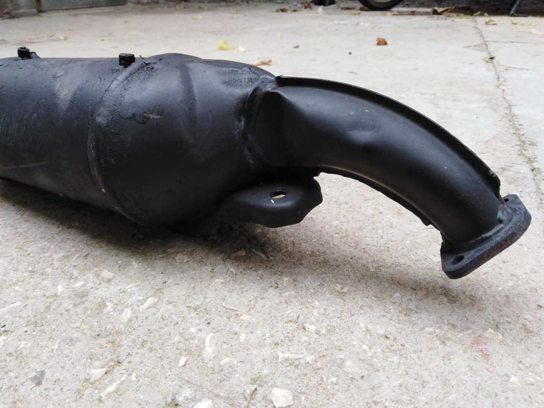

« Odgovori #7277 : 06 Listopada, 2018, 20:37:36 »
Jeli se ove udubine mogu izvući?
Offline RunnerSukosan
  • Postova: 3009
  • Dr.mr.sc. Aprilia
  • Moja Kaciga: AGV Skyline
Odg: Blic pitanja
« Odgovori #7278 : 06 Listopada, 2018, 20:43:40 »
Ta jedna je serijska udubina da mos donji saraf odsarafit
Gilera Runnner 50\
Aprilia SR172R      /
Offline ValentinoD
  • Postova: 227
  • Moj Skuter: SP 180
Odg: Blic pitanja
« Odgovori #7279 : 06 Listopada, 2018, 20:50:48 »
Vidi stvarno,nisam ni iša za tim haha
