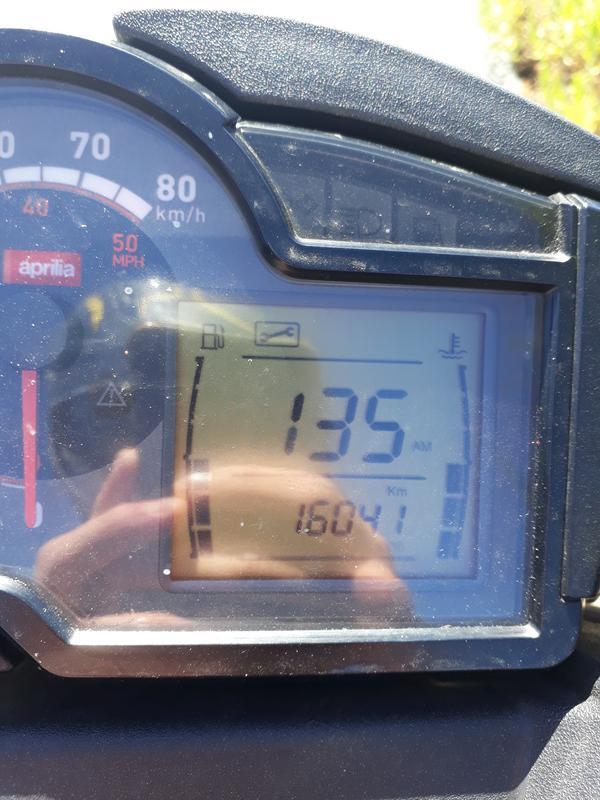

Upalilo se ovo cudo a skut se ponasa jednako kao i prije, skroz normalno.
Jedino je izgorila zadnja pozicija al ka je to izgorilo samo bi zaplica ovaj kljuc na paljenju skuta i vise ga nebi bilo, a sad gori non stop. Jel to zbog tog il neceg drugog?

To je znak da je vrijeme za servis. Pali se svakih 4000 ili 5000km ne sjecam se tacno. A pocne blicati 300km prije servisa da se pripremiš. Daj kontakt na bravi pa pritisni MODE tipku i onda drzi tipku a vrati konrakt i tako drzeci tipku opet daj kontakt i nastavi drzati tipku jos 10ak sekundi i znak za servis ce nestati. Pojavit ce se opet za 4 ili 5 hiljada.
Aha, fala ti puno!
A sta oni podrazumijevaju pod tim njihovim servisom svakih 4 5 iljada km?

Promjena svjecice, ciscenje filtera zraka, pregled stanja prenosa i zamjena potrosenih djelova. Remen i rolnice se izmjere i po potrebi zamjene. Pregeldaju se kocione plocice, nivo elektrolita u akumulatoru i antifriz.
To je men sve skoro pa novo, jedino je nivo elektrolita skoro dosa na low.

Pa eto onda sad poništi servisni signal i kad se ponovo upali znas sta ćeš.
