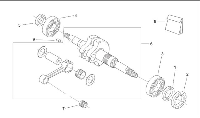

Semerinzi radilice na Moriniju ne zahtjevaju rastavljanje blokova, samo se zamjene sa vanjske strane?
  • Postova: 17197
Odg: Blic pitanja
« Odgovori #13249 : 27 Kolovoz, 2025, 08:57:44 »
Jebada je jer moras skidati pumpu vode, magnet, a s druge strane kompletan prenos, starter i onda vadis pumpu ulja van da bi dosao do zadnjeg semeringa koji je izmedu pumpe ulja i bloka.
Ali da blok motora se ne rastavlja.
I ne zaboravi natiskati masti nutra di je osovina uljne pumpe.
  • Postova: 1137
Odg: Blic pitanja
« Odgovori #13250 : 27 Kolovoz, 2025, 09:44:28 »
Znači, semering 1 se nalazi prije navoja na radilici za uljnu pumpu, a broj 2 služi kao vanjski poklopac?
« Zadnja izmjena: 27 Kolovoz, 2025, 09:50:51 gavranpero »
  • Postova: 17197
Odg: Blic pitanja
« Odgovori #13251 : 27 Kolovoz, 2025, 13:01:12 »
1 i 5 dihtaju blok radilice
2 dihta uljnu pumpu
  • Postova: 1137
Odg: Blic pitanja
« Odgovori #13252 : 27 Kolovoz, 2025, 21:14:36 »
Zahvaljujem.  :)
