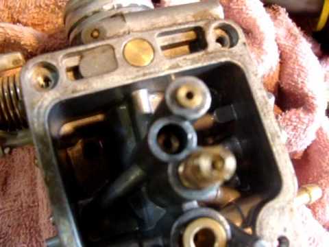

nek mi netko kaze gdje se nalazi dizna na frgazeru na baotianu
Ovo je karb od 150cc,ali slično je,tu se nalazi
