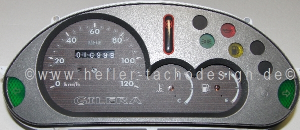

ovi satovi koje ti imas lazu preko 20 na brzini preko 140 po satu tak da ovo ubrzanje od 7,7s s obzirom na dijelove ti nije bas bog zna kakvo.
btw. sta se tice rolica u multivaru po meni najbolje je stavit 12.5g
Koliko laze ovaj smecar  ;D iman vaki bili
http://www.heiler-tachodesign.de/bilder/produkte/gross/Tachoblende%20Kuststoff%20Gilera%20Runner_2.png
A stavia san ove role koje san ima, 13,5, cini mi se ok al ko da nekako prevrtava, mozda je to i normalno sa multivarom  :dontknow:
