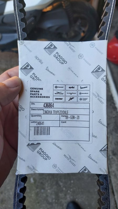

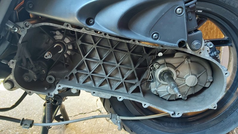

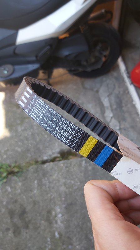

Danas ubacio novi remen,stari je bio na 18.5mm i to se još moglo vozit jer je to nekad bila mjera novog remena,ali volim onaj osjećaj svježeg remena kad daš gas pa čemu da stoji u šteku,ovaj novi je širok čak 19.7mm
Usput ispuhao kompresorom blok,deklo i sve elemente prijenosa,prekontrolirao ostali potrošni materijal i može još odvozit sezonu bez problema

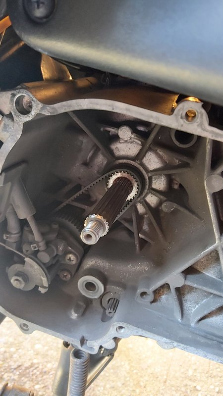

Semering kod variomata je suh ko barut,kod vodene isto niš ne curi,kaj mi je čudno jer semering ima oko 40 000km, a osovina s lagerima oko 50 000km
Radilica je i dalje mrtvi beton,uopće nema lufta,to mi je najveći misterij jer ona i lageri imaju oko 59 000km,po pitanju toga sam stvarno imao sreće i to ne diram nema šanse
Jedina bitna stvar koju bi trebao odradit su karike jer imaju kilometara ko i radilica,već me malo frka da ne puknu jer sam ih doveo do ekstrema,mada on pali na zub i radi normalno pa ni sam ne znam koliki zazor imaju,a baš mi se ne da skidat mašina jer nemam skoro nikakav radni prostor,a dok je gore je dosta teško stavit zeger na klip i ugurat karike u cilindar

Kako serijski remen moze bit 19.7mm ???
Nisam nikad imal novi da je vise od 19.2mm
Obicno je jedva 19mm
Odg: Runner by Tomi_ZG
« Odgovori #1045 : 07 Srpnja, 2022, 18:15:46 »
Majkemi je,trebao sam slikat šubler,nije bio digitalac nego obični,5X sam ponavljao mjerenje jer sam mislio da ne vidim dobro,kad sam naslonio novi remen na stari baš je velika razlika
