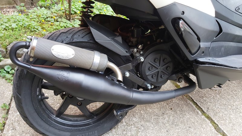

Proleće je stiglo,nije lako ovom paćeniku,ali je i dalje svjež ko Sveži Nigrutin
Spuh je bio u lošem stanju jer nije farban jedno 5 godina pa je to riješeno
Spuh sam brusio okruglom žičanom četkom nakačenom u stupnu bušilicu,u jednom momentu nisam pazio pa mi ga je cimnulo i ko za k**ra* pukla je grana ispod flanđe u dužini od 10ak cm,ali varioc je napravio vrhunski posao

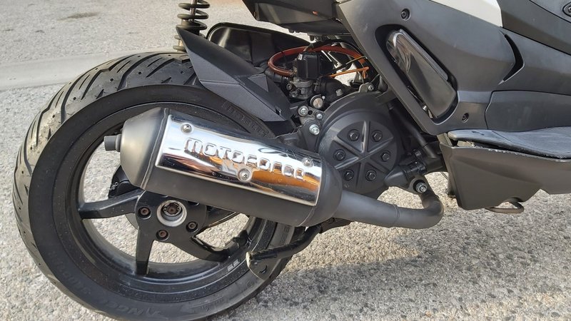

Kraće vrijeme sam vozio Motoforce bačvu ali nisam zadovoljan,traži okretaja ko MHR Replica a nejde zadovoljavajuće,mada se ja nisam pretjerano mučio sa štelom

wau, ovo je malo čudno za vidjet, ali jaaako mi se sviđa kad vidim ovako auspuh gotovo do pola kotača...  :icon_thumright: :icon_thumright:
Jel zna netko jel ima ovako neki kraći ali jaaako bolji spuhčeto a da ne pokriva kolo?
Odg: Runner by Tomi_ZG
« Odgovori #1025 : 08 Travnja, 2022, 19:20:57 »
Koliko znam ovaj je jedini takav kratki,ima i Yasuni Eco samo čini mi se da su on i ovaj isti spuhovi,samo je Yasuni street legal,ovaj nije

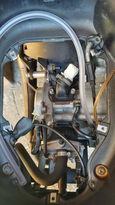

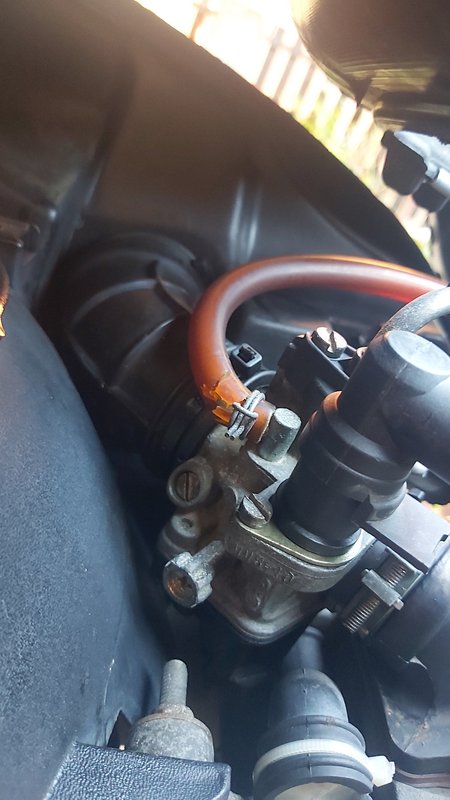

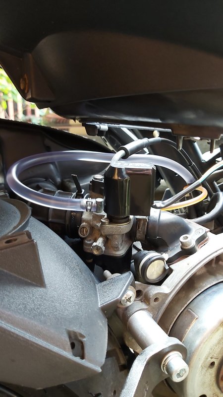

Nije lako ovom paćeniku...

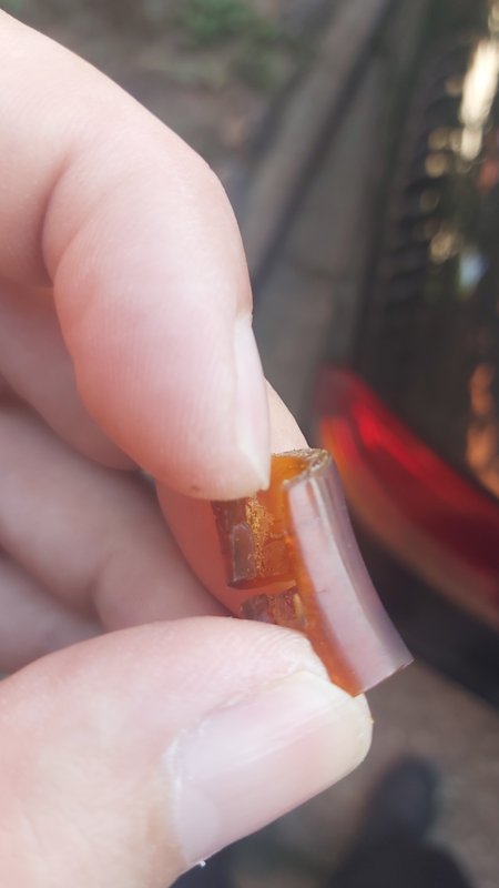

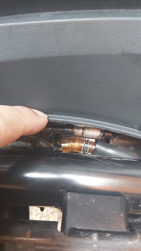

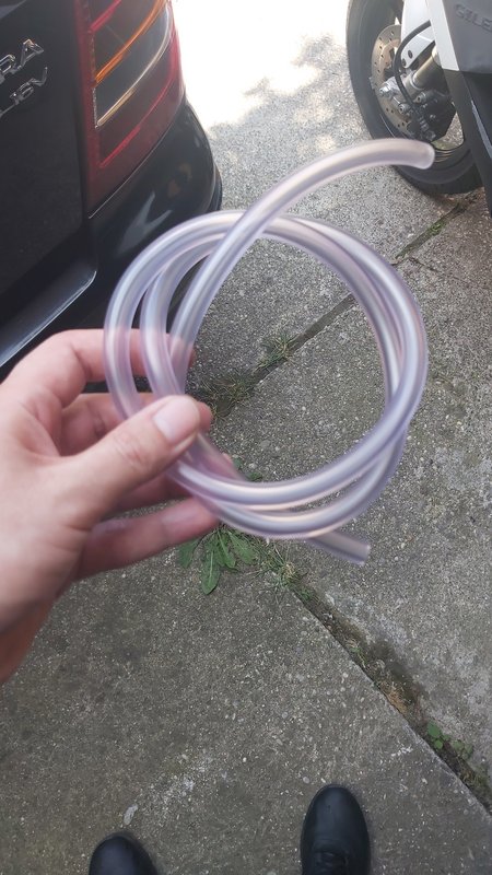

Crevo staro samo 14 godina,prva ugradnja ko i sva ostala,osim onog malog od uljne do karba,njega sam promijenio nakon 10 godina od straha da mi ne zalepi
Iznutra se počelo raspadat,puno je nekakvog praha,jbg nikad ga nisam oprao iznutra
Zbog toga me skuter zajebavao zadnjih mjesec dana,a ja do sad nisam mogao otkrit kaj je
Pa je Rade donirao metar novog creva,hvala mu još jednom
Pa sam napravio "čep" da ne moram praznit rezervar dok izvučem staro crevo i provučem novo
Bilo je malo zajebancije za provuć ga kroz bužir kroz koji ide i vakum jer nisam koristio nikakvo mazivo(greška),a bilo je i zajebancije nasadit ga na sisu od pumpe jer prsti tu ne prolaze,na mrtvi knap sam to uspio špicangama
Viši nivo urednosti i čistoće,nije loše nakon 74kkm

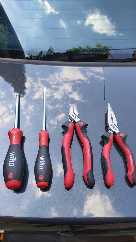

Koristio se samo pošteni alat,nikaj ono iz dućana prehrambenih proizvoda  ;D
Još mi preostaje ponovo rastavit,oprat i ispuhat karb,a mogao bi i filter zraka i airbox kompletno oprat,to nije dirano zadnje 3 godine
Semering kod magneta je isto stavljen nov jer je iz njega tekao potok da je i namotaje zamastilo,stavljena je i ganc nova original gumena lulica umjesto onog polovičnog plastičnog NGK sranja

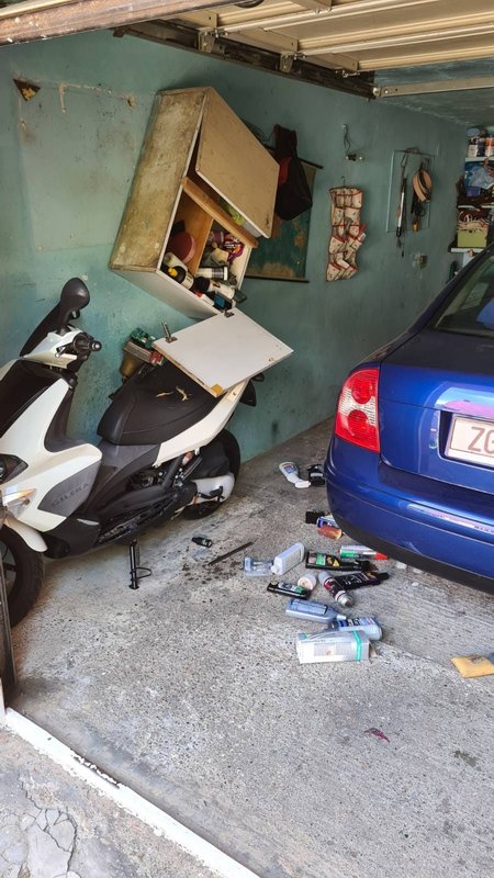

« Odgovori #1029 : 04 Srpnja, 2022, 18:24:49 »
a zakaj podupires element sa skuterom?  :-[
« Odgovori #1030 : 04 Srpnja, 2022, 19:49:38 »
Nek služi nečemu korisnom  ;D

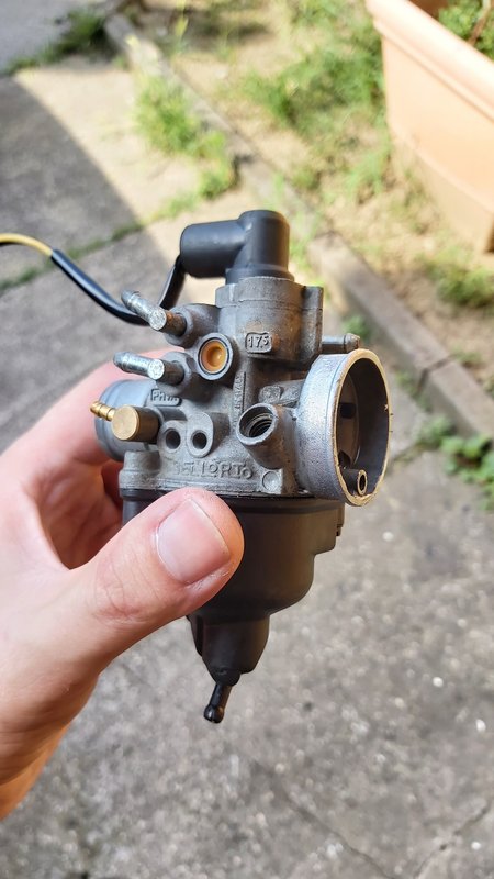

Danas sam ponovo rastavio karb na proste faktore,ispuhao ga kompresorom i oprao brake cleanerom,neki dan sam ga bio prao ali samo kaj sam napravio 2km u čašici je sve opet bilo puno smeća od raspadajućeg crijeva,sad s novim crijevom radi ko nov

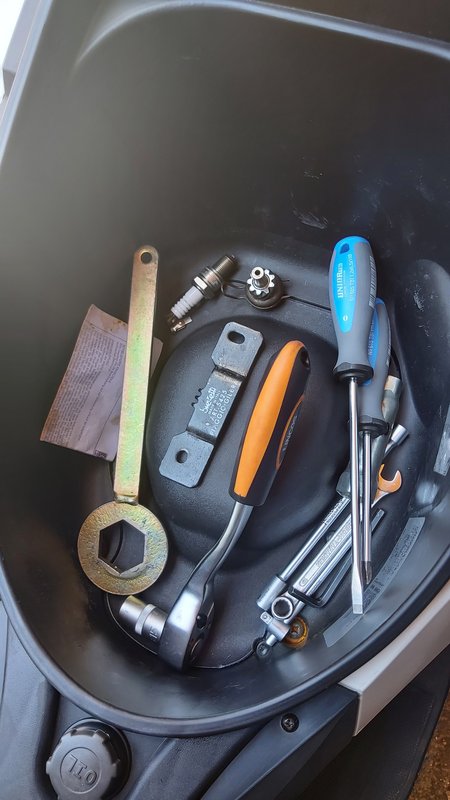

Usput sam počistio gepek i pogledao kaj je od alata unutra jer više ni sam nisam znao kaj vozim sa sobom
Sve spremljeno u torbicu

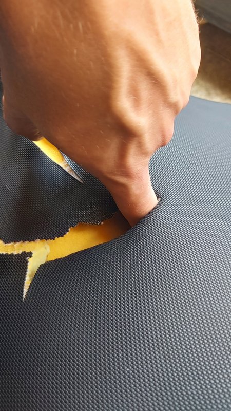

Nek si ti njega opral fino, a sic ti nije bitan jer ti treba povremeno samo dok se vozis :jacuseubit:
Tak se slabo vozim,a i već sam navikao sjedit napred na ćošku,a mogu i po sportski na suvozačev pa zalegnut  ;D
Veći je problem kaj nemrem oprat sic,zadnji put sam imao poplavu unutra,problem je i kad pljusak padne,onda trčim sa vrećom za smeće  :toothy12:
