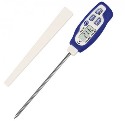

Odg: Runner SP 180
« Odgovori #365 : 28 Rujan, 2011, 01:05:47 »
čime da to izmjerim?
imali smo u servisu nesto ko toplomjer,samo prislonis na cilindar npr i momentalno izracuna temperaturu istog..
Offline duje87
  • Tržnica : (+18)
  • Postova: 1828
  • Mjesto: Split
Odg: Runner SP 180
« Odgovori #366 : 28 Rujan, 2011, 01:08:21 »
http://www.amt-metriks.ba/cms/content/images/562c9085f2b2cbe224f005584e020802.jpg
nesto slicno ovome,samo se ovaj koristi u prehrambene svrhe..nemogu nac tocnu sliku..
