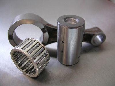

ja sam platio 4 piksne 60 kn, lezajevi su na sc-u nekih 6 eura ja mislim oni piaggio a ima i skupljih, mozda ces morat i ove osovine mijenjat to ces vidjet kad rastavis
za lezajeve gledas igličasti ležaj bolcne klipa za sp-a
Cuje se ovako "tok tok tok tok toktok tok tok tok toktok tok tok tok",naravno,ako je auspuh sa katalizatorom,ako je bez katalizatora onda se cuje "tak tak tak taktak tak tak
Odg: Runner SP 180
« Odgovori #181 : 16 Veljača, 2011, 23:12:17 »
ako su imalo dobre piksne nemoj kupovat (osim ak pola fali kao kod paje u temi) neg sam ju skrati da sluzi kao cep
iglicasti original za klipnjacu bb u piaggiu u svoje vrijeme su bili 35kn
piso je jurica u temi koliko sta kosta u lagerosu, imas u faqu zaljepljena tema

ima par problemčića u vezi stavljanja igličastog...prva stvar je šta na imalo oštećenu osovinu ne ide...
druga stvar i bitnija je materijal nosača i osovine...moraju po pravilu bit poboljšane...cementirane...ili u najmanju ruku kaljene...inače će se to rasklapat opet, pojest nosač i osovinu...
ideja koja mi se motala po glavi je napravit piksne od fosforne bronce ili bijele kovine umisto teflona...ali nije mi se dalo zajebavat sa tim...te 4 piksne koštaju cca 50kn, potribno ti je ura vrimena da se to sve promine...pa nevidim zašto bi se zajebava...
ove piksne drže bar 10tkm bez imalo lufta uz neku normalnu vožnju...ja mislim da je to ok...
veći je problem ruzina, kod mene je to bilo dosta više nego kod vanjossija...nagrize osovinu, sve skupa se jede ko ludo i eto ti problema...natrpaš malo masti i prst u uvo...
otkad sam prominia, to je drugi motor za vozit...pogodim rupu sa 100+kmh u krivini i motor ostane savršeno miran bez imalo lelujanja...a prije je to bia cirkus sa tim lelujanjem i krivljenjem ;D
šta se ulja tiče, neznam zašto vas hebe to izgaranje sintetike...motul 710 točim, full synt...na leru prvih po minute motor malo dimi...šta je i normalno za cvaju..., krenem, vozim, sve 5. na svjećici NIMALO taloga, koliko se vidi kroz otvor svićice također nimalo, zada na otvoru auspuha se zna nakupljat gareži inače...to šta se vizualno vidi...opet kod mene NIMALO...motor ne vozim ko penzioner, i više ga vozim po otvorenoj cesti nego po gradu...kod otvorene vožnje obavezno ulijem još nekih dec ulja na pun rezervar unutra...
ne dimi, ne smrdi puno, ne čađi, ja zadovoljan...i ipak mislim da je malo bitnije kako to ulje podmazuje nego kako izgara...
a šta mi kaže koji meštar boli me kit...svako ima svoju teoriju...ja ću se držat svoje :icon_biggrin:

ovo za piksne je isto paji palo na pamet?
 ja sam razmišljao dal bi bilo bolje staviti od nekog drugog materijala ove osovine, izgleda da jako korozira na zraku i od pranja, a šta da se lakira bezbojnim samo do dijela gdje su piksne  ili ne :toothy11:
trebalo bi svaki put kad su ruzinave promjenit osovine jer korozirana jos prije pojede piksne

je, radit od inoxa, platit tokara 3x više...a nećeš ništa dobit...
možeš lakirat, slobodno ako te veseli...
ili jednostavno sve dobro premazat grafitnom masti...i nema im smrti
kako na vx-vxr i ostalim govnima  :toothy11: ?
mislis da je nosac i osovina neki poseban tretman imala u izradi? pitam  :dontknow:
sta je sad, ispada da iglicasti na sr sipke ide be problema, a na sp ne ide  :dontknow: :dontknow:
po pravilu MORA imat jer su klizne stijenke u tom slučaju osovina/nosač...par valjčića nosi to čitavo opterećenje, da ne ulazim puno u filozofiju...nije isto stavia ti 100 kila na 1cm2 površine i na 1m2 površine...ako me kužiš...
tu se stavljaju klizni ležajevi upravo zbog opterećenja a ne valjni...zato bi bilo idealno napravit piksne od bijele kovine...ležaj mora bit mekši od osovine...prilagodili bi se lako osovini i ako nije idealna...i bili bi vječni...
kad bi bia siguran da je osovina tvrda, a može se lako ispitat...bilo bi idealnije napravit ležajeve od fosforne bronce...to bi bilo neuništivo...
u oba slučaja su samopodmazivi...staviš jednom i nema smrti...
al opet...čemu se zajebavat kad je sve to tako jednostavno i jeftino :dontknow:
zbunio si me sad
vxr ima isto iglicaste samo zatvorene, klizni su oni kao u ''listicima'' kao na radilici kod 4t?
http://www.sr180.de/index.php?page=Thread&threadID=378
ovaki su isti kao i na vxru, iglicasti zatvoreni iz vana ofkors

zbunio si me sad
http://www.sr180.de/thread.php?threadid=378&sid=06da3ee8feebd6a30425b4585d660925
ovo je igličasti valjni ležaj...
valjčići se kotrljaju po stijenci nosača i osovine onda, a ona onda mora bit tvrda, imat barem 40+ HRc...inače se pojede puno prije ležaja
i da, vxr na radilici ima klizne ležajeve...znači nema valjnih tijela, nego ide materijal na materijal...a klizni ležaj su ovde u biti te piksne od teflona...samo šta je teflon relativno mekan...napravi se od tvrđeg materijala i nema brige.

kompleriran nosač, dobro sam namazao osovinu(razmaknicu  :toothy12: ) i piksne, kupljene i nove gumice
slike sam zaboravio umanjiti
stare vs nove
evo slike škara iznutra, postoji graničnik
evo slika do kuda dođe ležaj

ide, ali moras skratiti piksnu
ja sam vratio kako je original, bez igličastog

nije potrebno sa ležajevima jer kad stavim ba ležajeva na osovinu opet ima malo lufta tako da bi se piksne opet pojela al nebi skroz, nije to problem zamjeniti
neznam na šta bi ličio ležaj ako ova osovina ovako zahrđa
