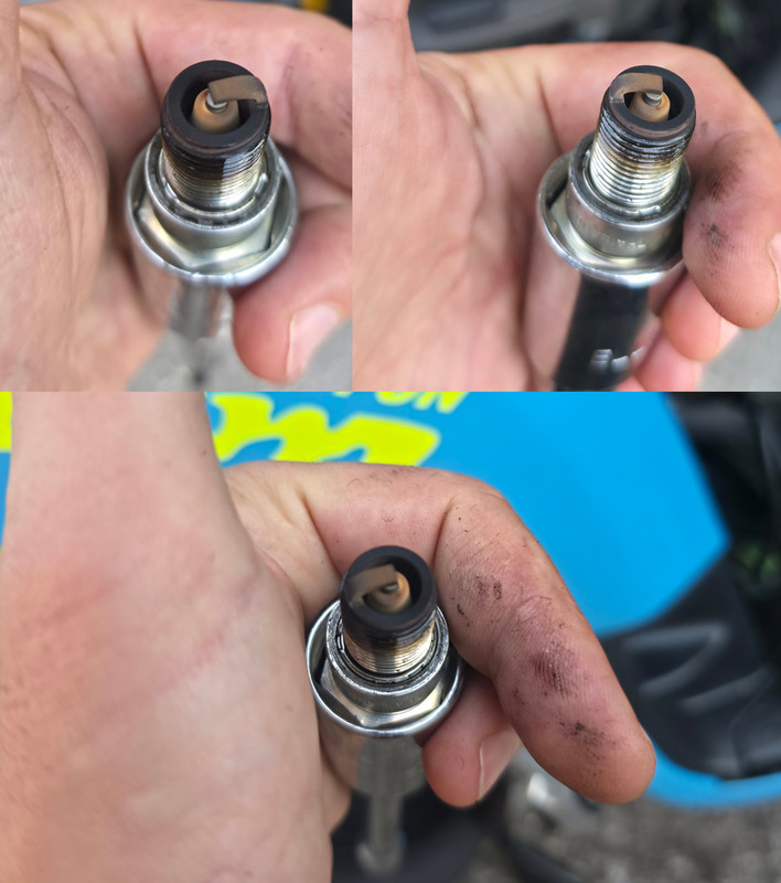

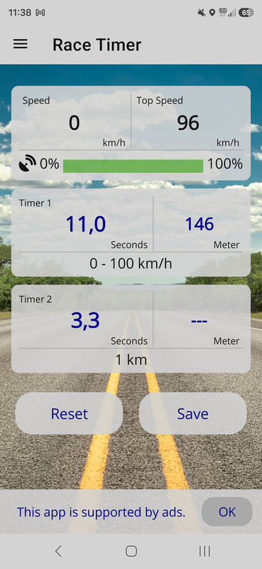

« Odgovori #119 : 05 Kolovoz, 2026, 20:05:03 »
Prvi put sam pogledao svjećicu, i neki dan uhvatio mali pravac da bacim oko na krajnju. I sa jednim i sa drugim prezadovoljan.💪🏻
