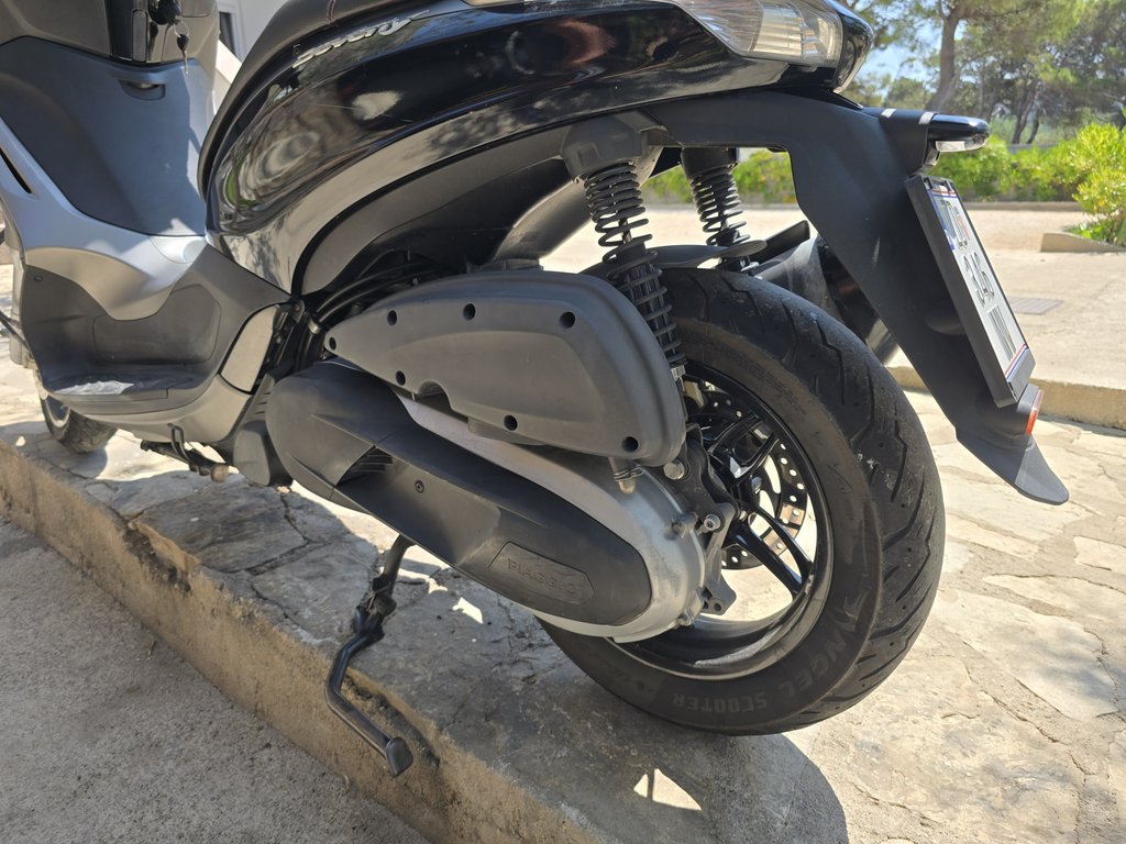

Idemo dalje! Danas sam sve skidao detaljno, provjeravao sve što se dalo provjeriti, uključujući polutke, prednje čeljusti, ulje u getribi, ulje u mašini i tako. Sve u svemu, bio je ovo jedno zapušteno "zamorče" kako je Dacerovs ga sam nazvao  :icon_biggrin:
Kompletirana je narudžba i sutra stiže 240e dijelova da ga se komplet osvježi pri tome da su ulje i i filter ulja već u mene, te je 0,5 litara 15w50 uliveno u getribu nakon što se dobro ocijedilo ...  :icon_thumright: Ubačen je i nov filter ulja, a za ulijevanje ulja, čekamo novi čep kartera koji je netko do sad masakrirao ... Također sam promijenio odmah i ležaj dekla jer sam ga već imao u šteku (6203 Koyo Japan).
Na prvoj slici izgleda čeljust bez ABS i ima drugačije pločice nego ABS model

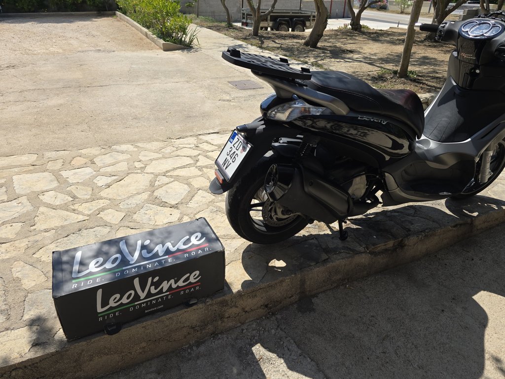

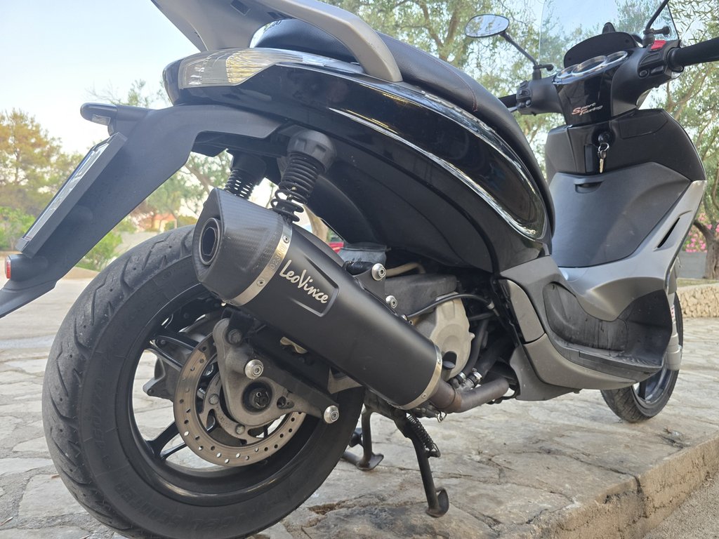

Od vrućina, nisam stigao fotkati nove dijelove, ali svi su montirani... Bijela Malossi (kratka) centralna, Malossi rolice 10gr (x8) i klizači (x4), te OEM remen, Ferodo prednje pločice, izmjena ulja, te sam išao testirati 100 km skuter, gdje je pobjesnio ... sad je to tek skuter kakvog se 350ie sa multićem sjećam tj i trebam ... od 0-120 čupa kao lud, i onda od 120-155 nabire nešto sporije... Kad sam se vratio, instalirao sam si rođendanski poklon Leovince od Peksy, i dobio sam fantastičan zvuk sa ZADRŽANIM perfomansama, DB killer se nije skidao i ostao sam pri serijskom filteru zraka... Zadnja guma je uništena u 175 km ... haha

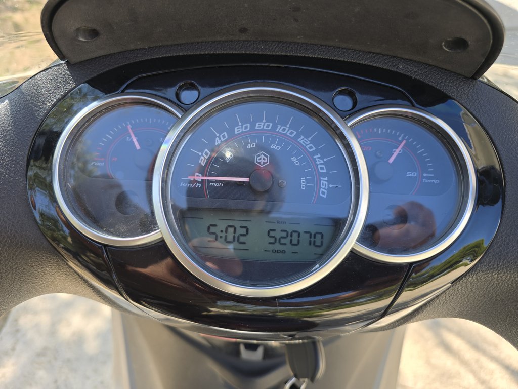

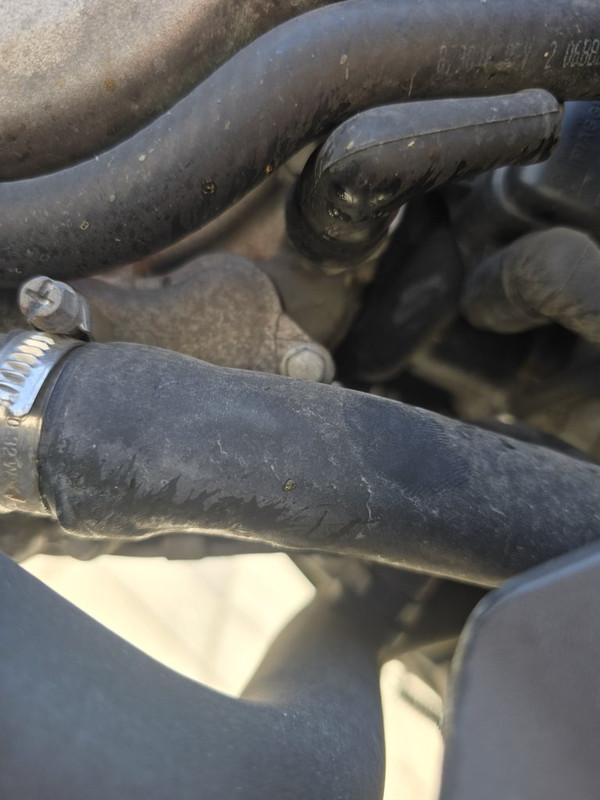

54.500+ km
počelo je pri silovanjima i visokim temperaturama gubiti vodu... srica da mi nije zakuvao jer volim pratiti sve parametre...
Mislio sam da je do vodene pumpe, ali ipak je do nekog donjeg crijeva ispod
