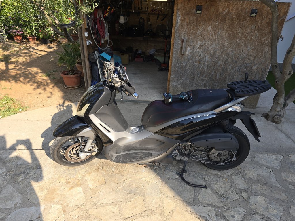

Vozilica za ovu sezonu. Malo je oštećena na desnoj strani jer je kliznuo, inače dobro vuče, model je bez ASR, ide jako lijepo, zahtjeva mali servis, servis kočnica, i pregled variomata tj prijenosa. Došao me sitno nešto, jako sam zadovoljan. Naručio sam mu odmah  Leovince Nero za 220e od frenda i našeg forumskog člana Peksy, njemu ne paše jer gubi performanse, a mi ćemo vidit jel i na mome ista stvar... nadam se da neće biti, pogotovo jer sam pri pregledu skutera vidio da ima Malossi protočni filter, pa se nadam nešto boljim performansama hhehehe
Za sad ima neki sitni problem sa kočnicama, ili pumpica nije dobra ili fali ulja, to se nadam da ću pogledati uskoro, tj što prije, jer mi se do sad nije dalo pregledati (treba skidati vizir i svašta nešto) mislio sam prvo da je do pločica, ali kad sam skinuo čeljusti, vidio sam da imaju dosta mesa... tako da ćemo da vidimo dalje. Još je imao jednu stvar koju sam odmah riješio putem kuci, a to je da se palila lampica narančasta čim se vozi duže od 5 min, i ulijevanjem aditiva za čišćenje injektora je i taj problem riješen, nadam se i trajno. Moram od frenda tu iz Novalje provjeriti sa njegovim bev350, da vidim jel isto vuču, jer sam do sad samo bev350 vozio sa multivarem i to je išlo dosta bolje, sad je nekako "trom" za svoje 34 ks...

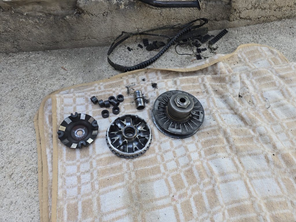

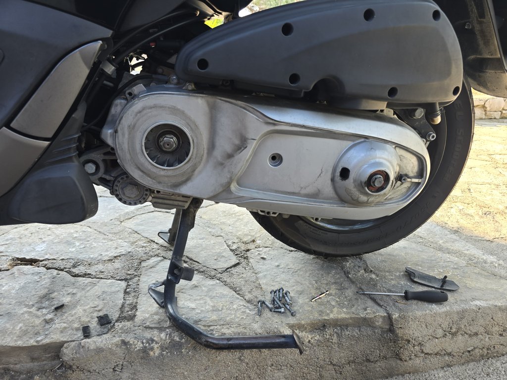

Tragična komedija ispadne svaki put kad vjeruješ ljudima na riječ pogotovo jer eto, vjeruješ ljudima, a i ti budeš malo lijen da prekontroliraš tj preventivno kupiš novi remen jer eto, vjeruješ nekome  hahahah ... i tako sinoć pred ispostavom gdje radim pri 150 mi pukne fuc-king remen...

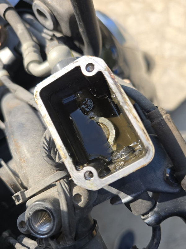

jutros sam ga dovezao na prikolici iz Novalje, i eto, skinuo sam sve odmah da vidim ima li štete... skuter je upalio odmah bez greške, radilica nema vibracija, ali sam odmah ugasio skuter da se ne desi havarija... kako sam rtijepio prijenos, odmah sam skinuo i masku volana, da vidim jel ima ulja jer propada kočnica prednja, i da, naravno, ulja nema samo mulj pri dnu... samo sam ulio do pola, i odmah je kočnica proradila. Naručio sam nove pločice tako da ću u utorak i promjeniti ulje u prednjim i zadnjim kočnicama, i sve prekontrolirati do kraja.
Otkrio sam da ima i malossi multivar sa bando rolicama, ne znam onda zašto je tako trom bio pogotovo između 50-100 km/h

Ovakvo kočiono ulje je samo pokazatelj da to nikad nije dirano, na žalost!

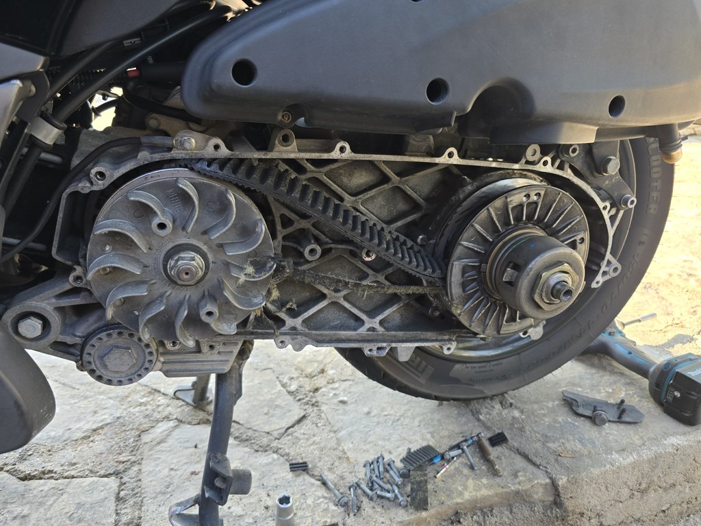

Idemo dalje! Danas sam sve skidao detaljno, provjeravao sve što se dalo provjeriti, uključujući polutke, prednje čeljusti, ulje u getribi, ulje u mašini i tako. Sve u svemu, bio je ovo jedno zapušteno "zamorče" kako je Dacerovs ga sam nazvao  :icon_biggrin:
Kompletirana je narudžba i sutra stiže 240e dijelova da ga se komplet osvježi pri tome da su ulje i i filter ulja već u mene, te je 0,5 litara 15w50 uliveno u getribu nakon što se dobro ocijedilo ...  :icon_thumright: Ubačen je i nov filter ulja, a za ulijevanje ulja, čekamo novi čep kartera koji je netko do sad masakrirao ... Također sam promijenio odmah i ležaj dekla jer sam ga već imao u šteku (6203 Koyo Japan).
Na prvoj slici izgleda čeljust bez ABS i ima drugačije pločice nego ABS model

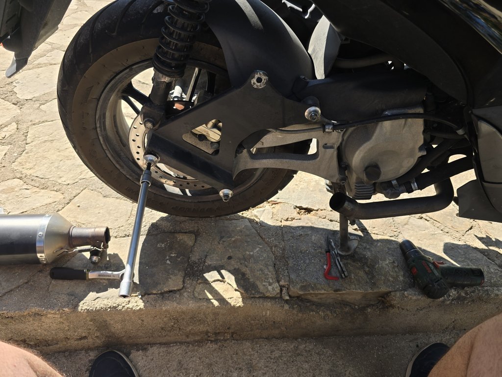

Mali update vozila.. od kad sam montirao gume, nemam što zna reći osim da nabijam kilometre. Bio sam do sad par puta u Zadru i Vodicama sa njime. Plan je i otić do Zagreba kroz par dana. Na prvoj fotki, izlizao se navoj na šarafu koji drži crijevo kočnice, tu moram ubaciti helicoil da se nešto ne desi, i provrtio je navoj na šarafu nosača auspuha, ali mislim da je već netko tamo ugrađivao helicoile i krivo to riješili pa će tribati neke improvizacije da se i to dovede u red.
Pali mi se i lampa check zbog lamde sonde, samo ne znam što da sa njom napravim, jer kad ulijem 100 oktana onda se rijeđe pali a najčešće se upali na laganoj kruz vožnji čim se zagrije mašina i samo svjetli bez pada perfomansa (od kad je skuter i kupljen u ovih mjesec dana) ...

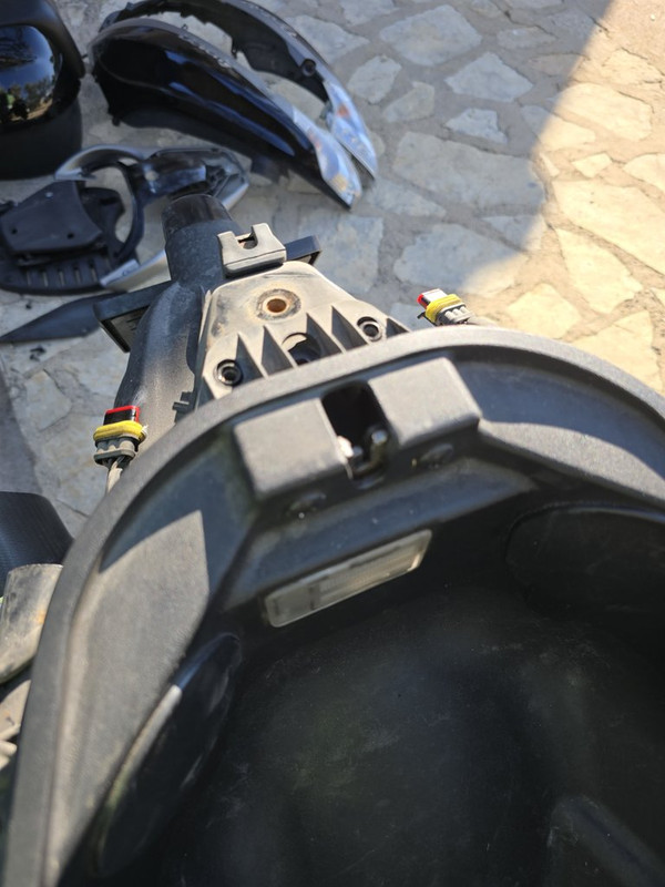

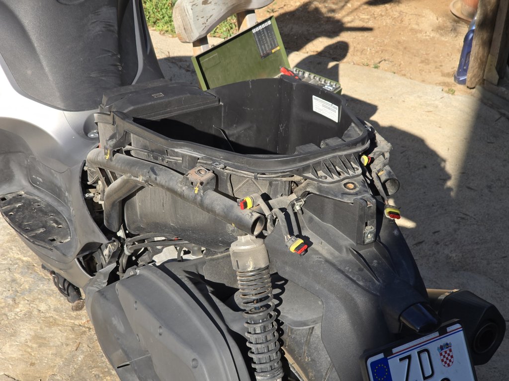

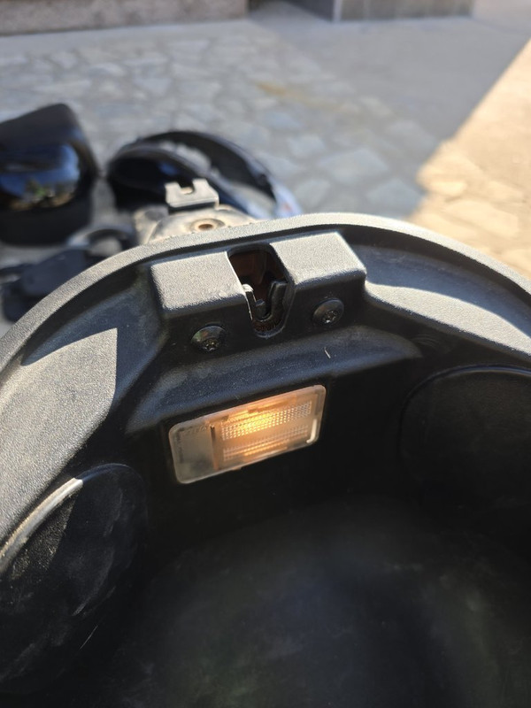

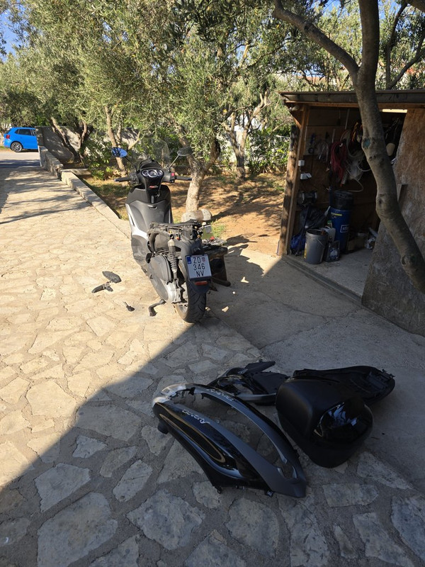

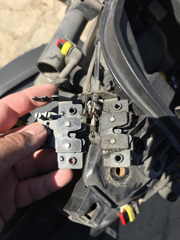

Jutros kako sam došao iz smjene, raskopao sam skuter da vidim zašto ne može zaključavati sjedalo, na kraju je bilo do sajle koja dolazi od ručnog povlačenja, automatska (električna) radi kako treba... promjenio sam bravu svakako kad sam je već kupio misleći da je do nje, ali moram od spojiti donju sajlu da mogu zaključavati sjedalo. Radilo je točno desetak puta ... Kad sam to riješio, popravio sam navoje na armsupportu i sad više ništa ne šuška niti ispada.

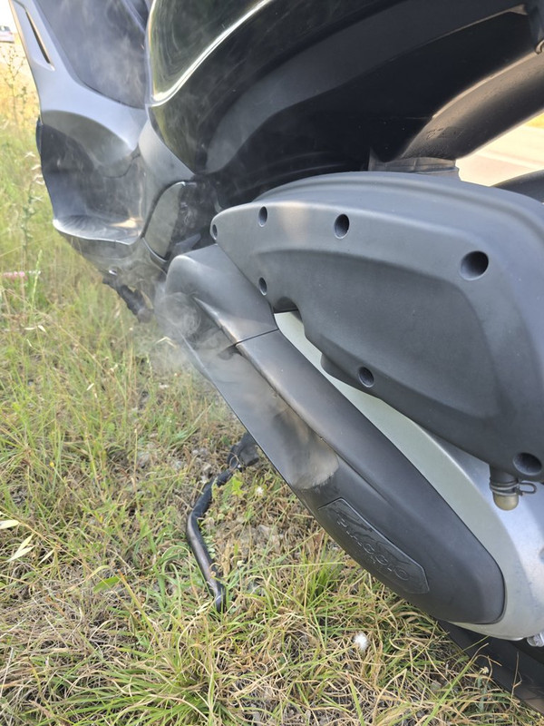

počelo je pri silovanjima i visokim temperaturama gubiti vodu... srica da mi nije zakuvao jer volim pratiti sve parametre...
Mislio sam da je do vodene pumpe, ali ipak je do nekog donjeg crijeva ispod
