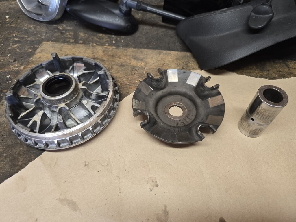

Tragična komedija ispadne svaki put kad vjeruješ ljudima na riječ pogotovo jer eto, vjeruješ ljudima, a i ti budeš malo lijen da prekontroliraš tj preventivno kupiš novi remen jer eto, vjeruješ nekome  hahahah ... i tako sinoć pred ispostavom gdje radim pri 150 mi pukne fuc-king remen...
jutros sam ga dovezao na prikolici iz Novalje, i eto, skinuo sam sve odmah da vidim ima li štete... skuter je upalio odmah bez greške, radilica nema vibracija, ali sam odmah ugasio skuter da se ne desi havarija... kako sam rtijepio prijenos, odmah sam skinuo i masku volana, da vidim jel ima ulja jer propada kočnica prednja, i da, naravno, ulja nema samo mulj pri dnu... samo sam ulio do pola, i odmah je kočnica proradila. Naručio sam nove pločice tako da ću u utorak i promjeniti ulje u prednjim i zadnjim kočnicama, i sve prekontrolirati do kraja.
Otkrio sam da ima i malossi multivar sa bando rolicama, ne znam onda zašto je tako trom bio pogotovo između 50-100 km/h

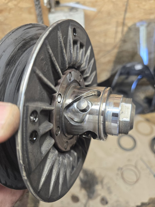

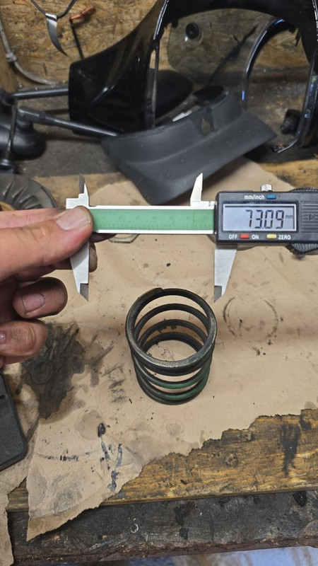

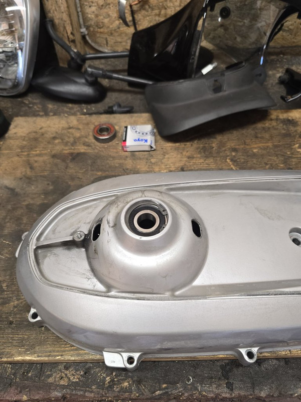

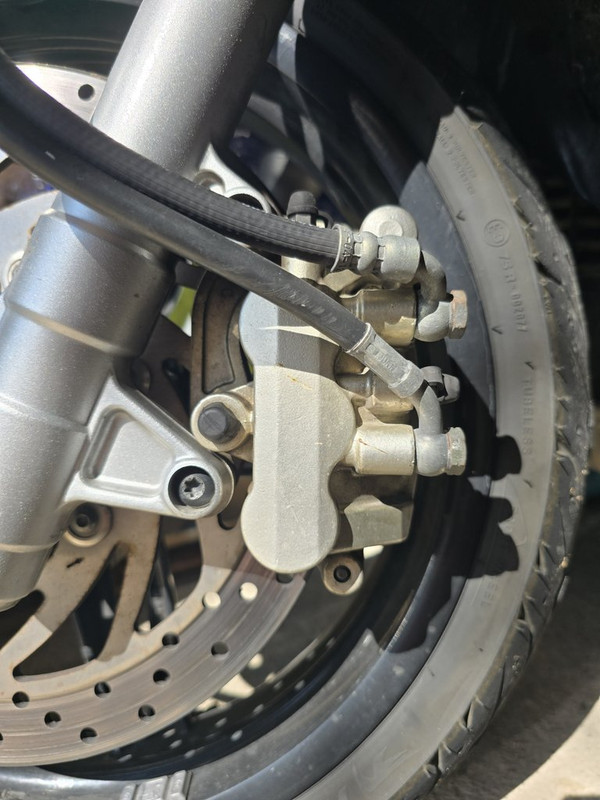

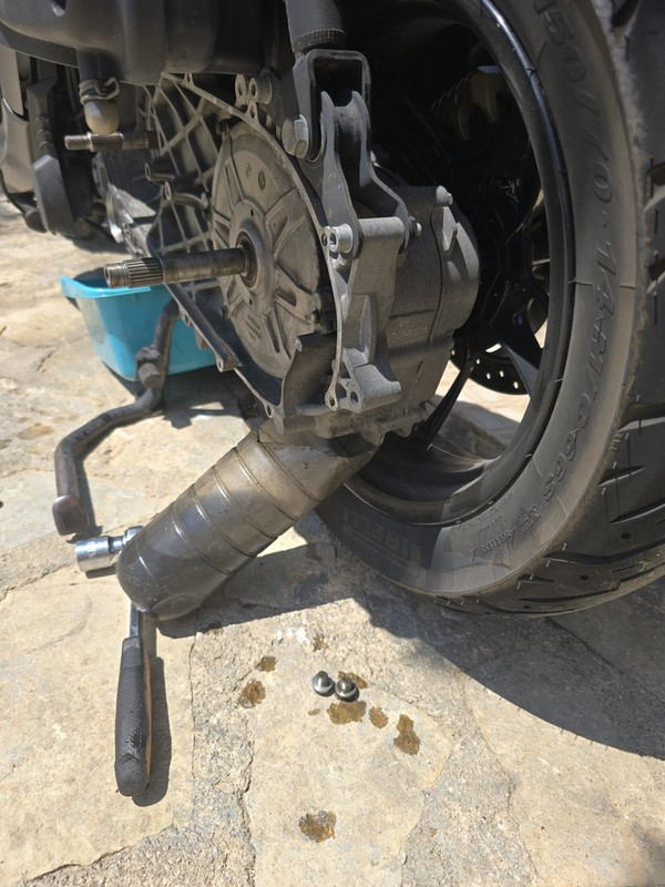

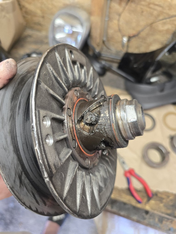

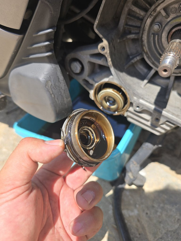

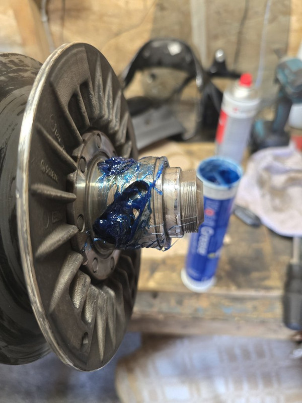

Idemo dalje! Danas sam sve skidao detaljno, provjeravao sve što se dalo provjeriti, uključujući polutke, prednje čeljusti, ulje u getribi, ulje u mašini i tako. Sve u svemu, bio je ovo jedno zapušteno "zamorče" kako je Dacerovs ga sam nazvao  :icon_biggrin:
Kompletirana je narudžba i sutra stiže 240e dijelova da ga se komplet osvježi pri tome da su ulje i i filter ulja već u mene, te je 0,5 litara 15w50 uliveno u getribu nakon što se dobro ocijedilo ...  :icon_thumright: Ubačen je i nov filter ulja, a za ulijevanje ulja, čekamo novi čep kartera koji je netko do sad masakrirao ... Također sam promijenio odmah i ležaj dekla jer sam ga već imao u šteku (6203 Koyo Japan).
Na prvoj slici izgleda čeljust bez ABS i ima drugačije pločice nego ABS model
