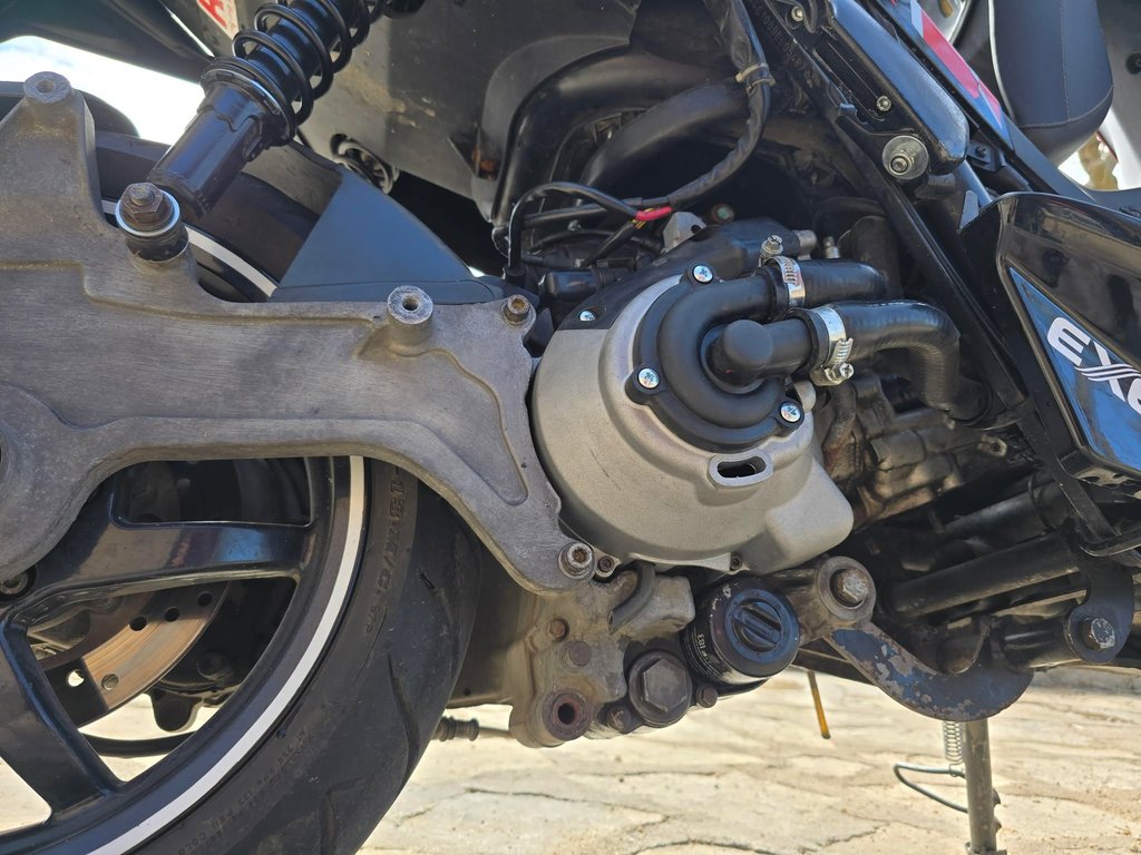

Stigli danas novi dijelovi, EXIDE akumulator, OEM vodena pumpa, Motul antifriz, nova šipka volana, ulje, filter ulja, gumica kartera, te 3 litre destilirane vode za ispiranje sistema od stare "vode"...

Do sad idemo polako zbog nedostatka vrimena sa moje strane, skinuo sam armsupport, stavio 6303 SNR ležaj, kupio sam ga lokalno u Perkinscommerce u Zadru, prodavači navode i kunu se da su bolji od Koyo i NTN, te sam ga zato odlučio da isprobam. Definitivno i jest skuplji (7e komad)... u ležaj dekla, uletio je NTN ležaj, pa se nadam da ću uskoro i deklo promjeniti da izgleda više "OEM"...
Za sad je to to, kupio sam i getribu komplet od Atlantic 200, te centralne nogare koje se nadam da ću uskoro montirati... za getribu ću uzeti novi ležaj kola i sam semering, kao i brtvu poklopca, da to sve bude spremno prije nego što se odlučim nabaviti. Za centralne nogare mi fali veća opruga, manju novu imam u šteku... opruge koje sam dobio sa nogarama sam negdje posijao i sad jbg hahaha ...

Naravno da ima i 200 alu cilindar, kompletan Malossi prijenos od variomata, zvona, kvačila, opruge... još se čudim kako ide ko blesav do 105 gps
Prominija sam mu sad i poklopac dekla, nov bendix, drugi remen (bolje stanje), novi anlaser, nove zadnje pločice i novo ulje u prijenosu sa mojim špecijal miksem. Nisam ništa vraćao nazad, jer ću nastojati gumu sutra odniti kod vulkanizera da nabaci novu Mitasicu iz šteka ... pa da mogu onda sve vratiti nazad kad i to završim, pa ću onda na prednji ovjes...
