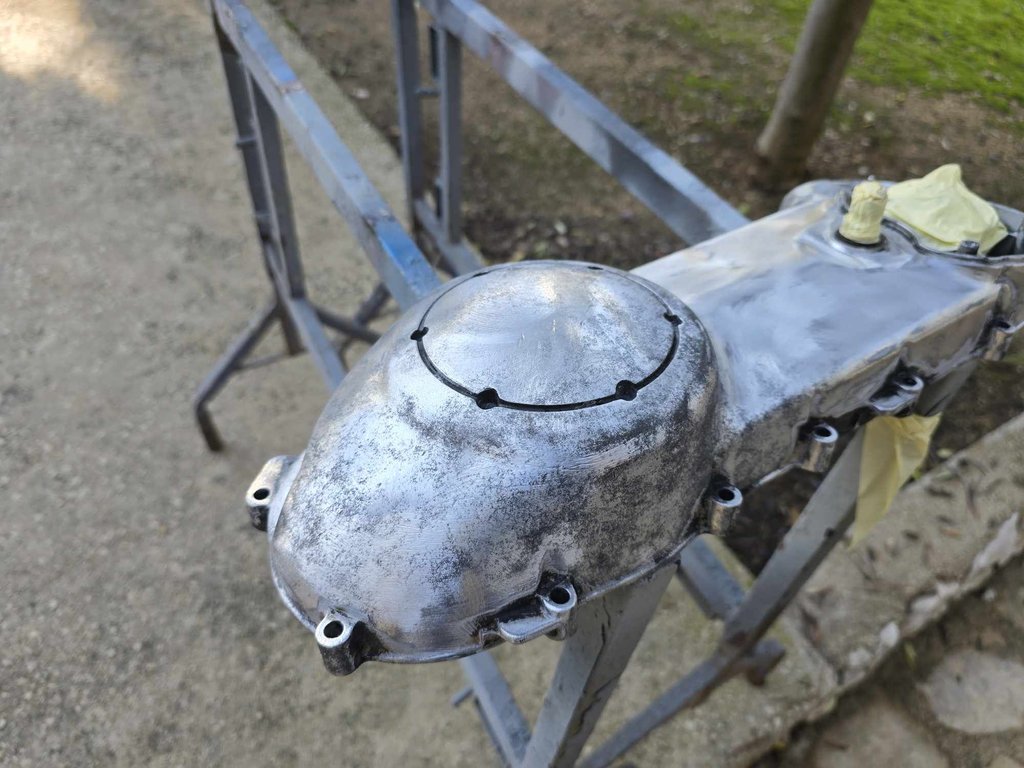

hjoj ovakva jedna komora mi je tiha patnja, ali nikako da dodje na red  :toothy11:
 motoric je " pazen i mazen, vozila baba do apoteke" xD  :headbang:
  • Postova: 3275
Odg: Gilera Runner SP 50 2006g by Challenbeen
« Odgovori #21 : 11 Listopad, 2024, 06:22:34 »
I meni je bila patnja dok ga nisam kupio... ima na top.alati akcija sad, izgleda sa se rijesavaju lagera. 328e plus dostala plus sitnice. Moram naći fiting pa ću možda i otvorit spešl temu za pijeskaru.
A skuter - mislim da je on čak i u renti bio haha

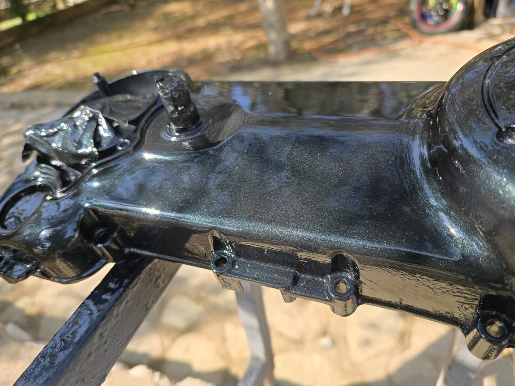

« Odgovori #22 : 11 Listopad, 2024, 21:51:24 »

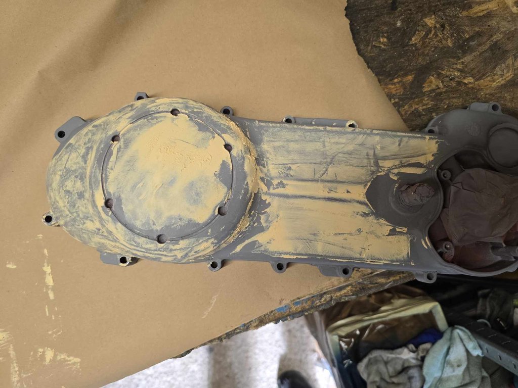

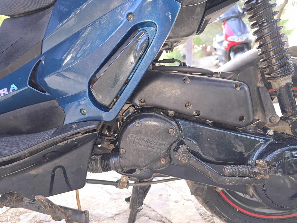

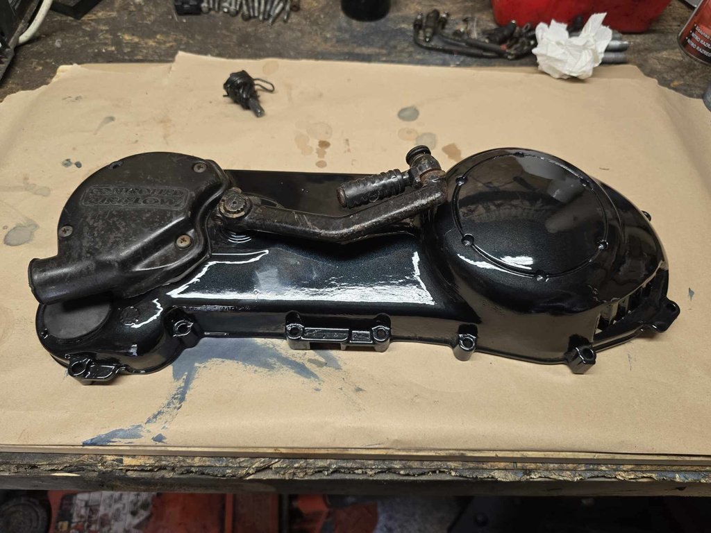

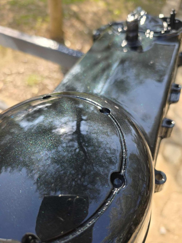

Evo ga, nisam stigao danas pijeskaru složiti (haha), pa sam na četku pobrusio deklo, te izravnao neravnine, i pošpricao. Deklo je ispalo vrhunski, baš sam zadovoljan. Kako imam brzi lak, nakon 1h od špricanja, bio je na montaži i provozao sam ga. Ide super, samo treba skuter lakše rolice. Moram nabaviti ralicu drugu da ispadne bolje skuterče, da ga mogu prodati normalno one day.
Sljedeće se nadam da je VXR na redu...
  • Postova: 4359
« Odgovori #23 : 12 Listopad, 2024, 02:21:39 »
Sad je mila majka..  :headbang:  bokte ovo deklo koliko je propalo, to je zlo :S

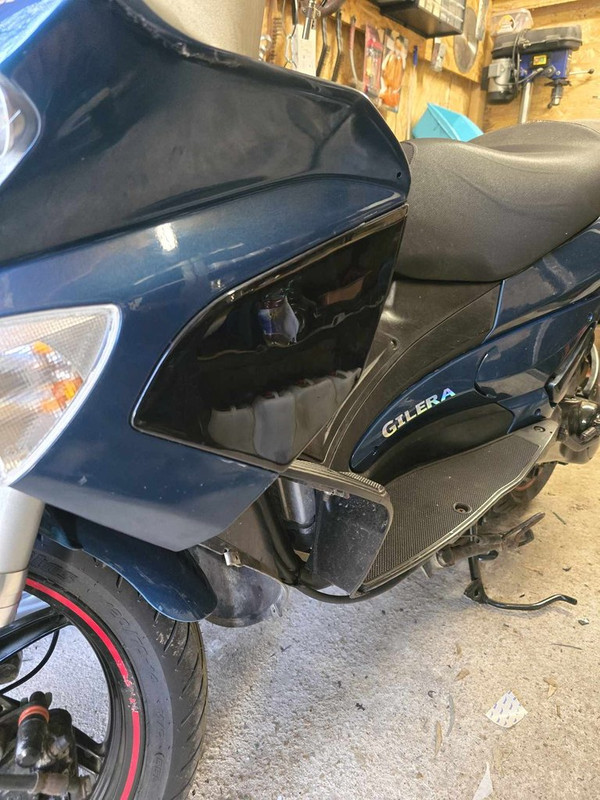

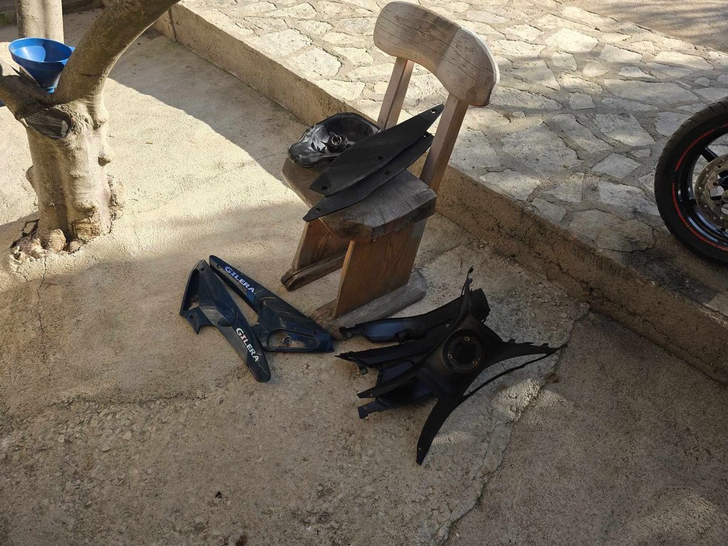

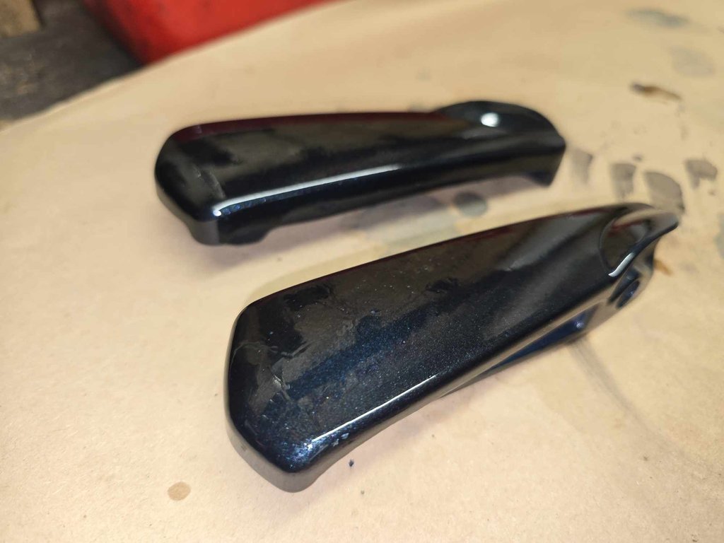

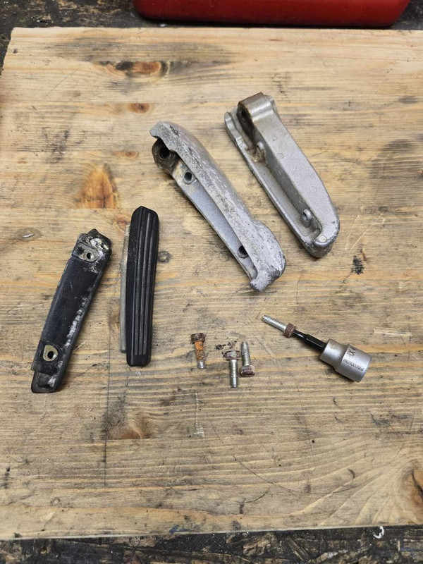

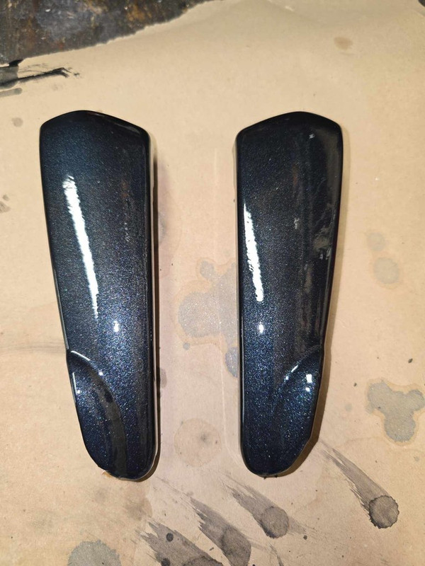

Evo ljudi, probao sam pijeskaru, odmah sam ofarbao nogare  za suvozača. Izgleda da komora nije cijela i treba još ulaganja (usisivač prašine) ... idemo polako naprijed. Evo finalnog rezultata, sutra ću ih tek montirati kad lak stisne kako treba jer sad idem na posao.
Poslušao sam Radeta ovaj puta, ići će baš kako je i opisao, tj. tako sam to i zamišljao. Još ću vidit što ču sa ovim GILERA bočnim plastikama, hoće li se dati lako skinuti...

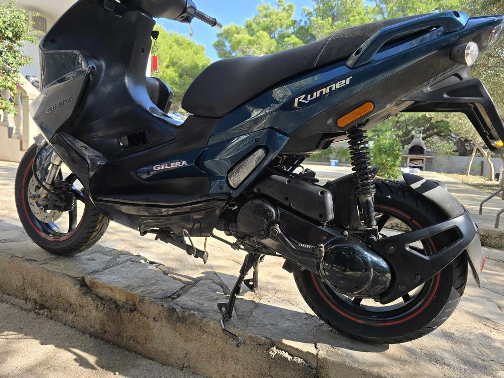

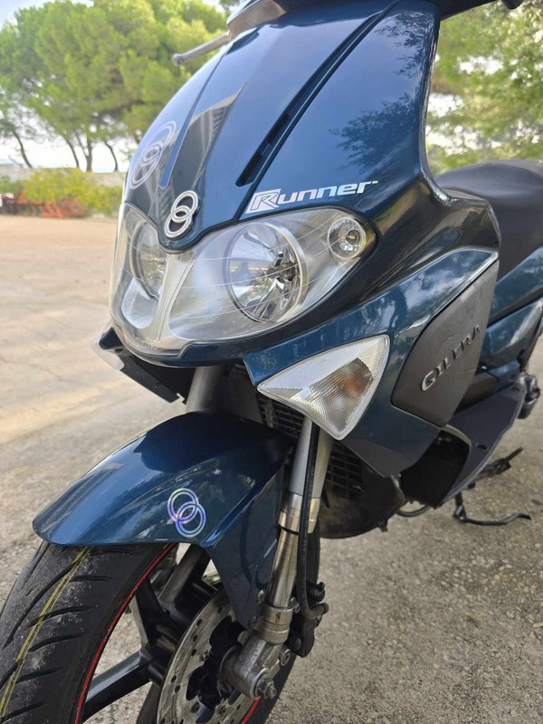

Evo što sam zaboravio jučer updejtat... nova naljepnica i stanje kako sad izgleda sa svježe sređenim nogarama za suvozača.
U aktivnoj sam potrazi za ralicom, zadnjim amortizerom te ove prednje dvije plastike koje falu.

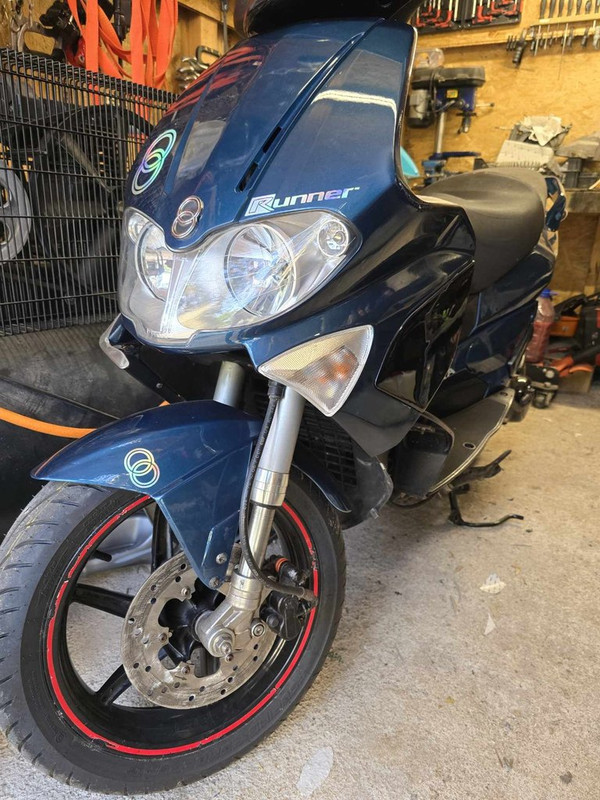

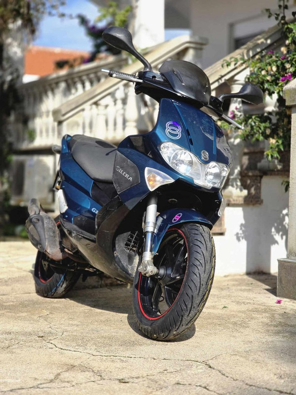

Kao orhideja kad procvate.... Svaka čast!

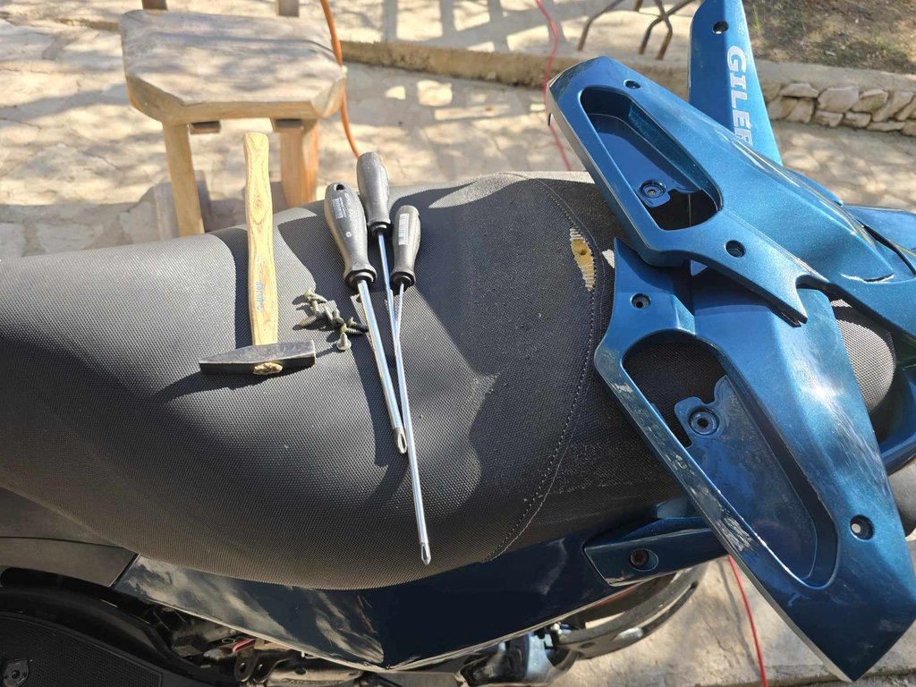

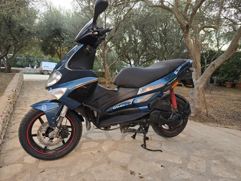

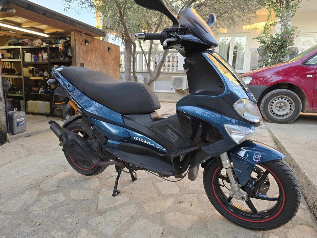

Riješio danas zamjenu komponenata  - novi anlaser, novi nosač motora, novi zadnji amortizer, i još pokoju sitnicu koja je išla sve u kompletu. Naime... ostalo je naći za sad ralicu, i one dvi bočne plastike riješiti na kojima piše gilera, te treba vidit što je sa  displayem na satu. i to je to,  skuterče je onda gotovo

Bokovi riješeni... konačno... još ralica  :toothy11:

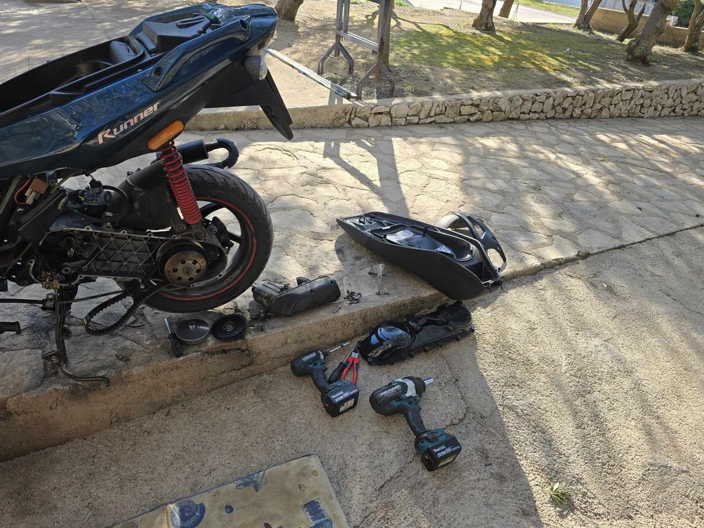

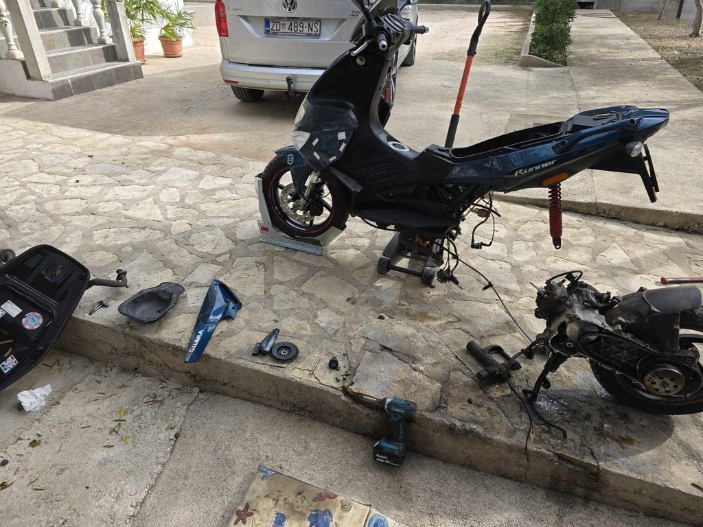

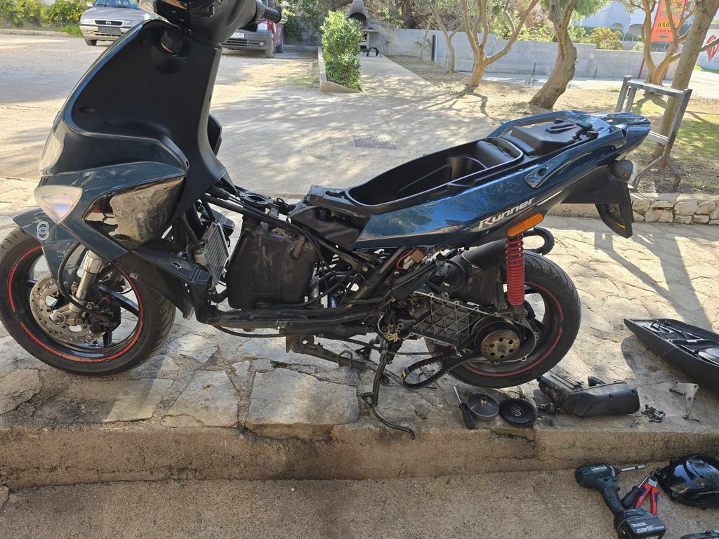

« Odgovori #35 : 11 Studeni, 2024, 17:50:58 »

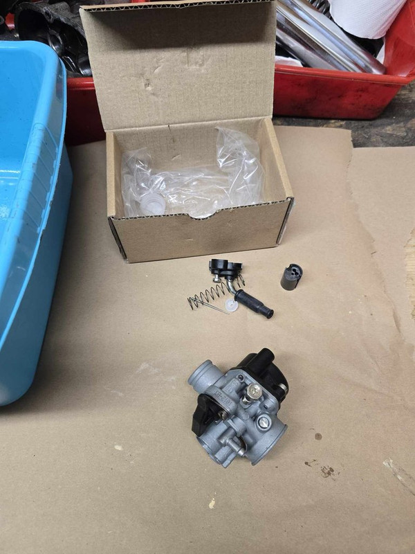

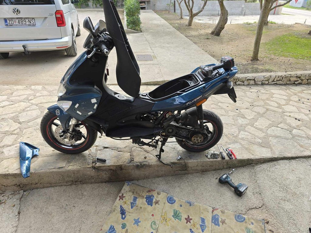

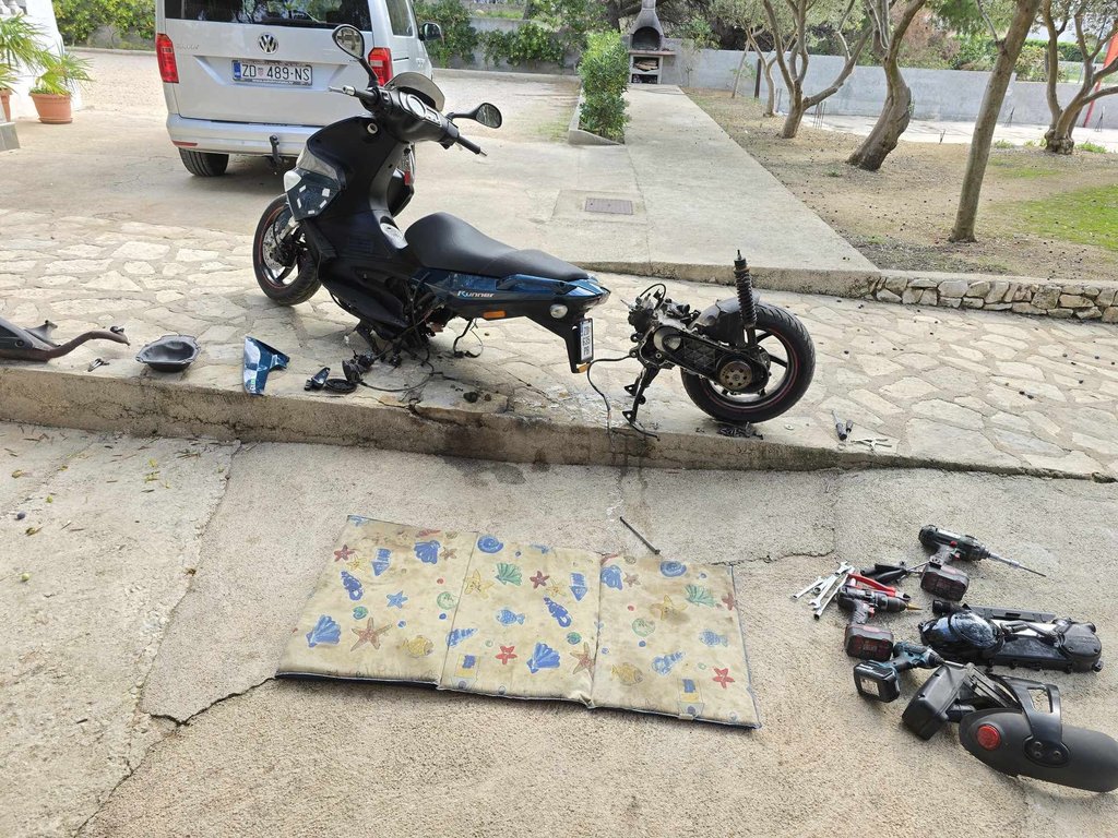

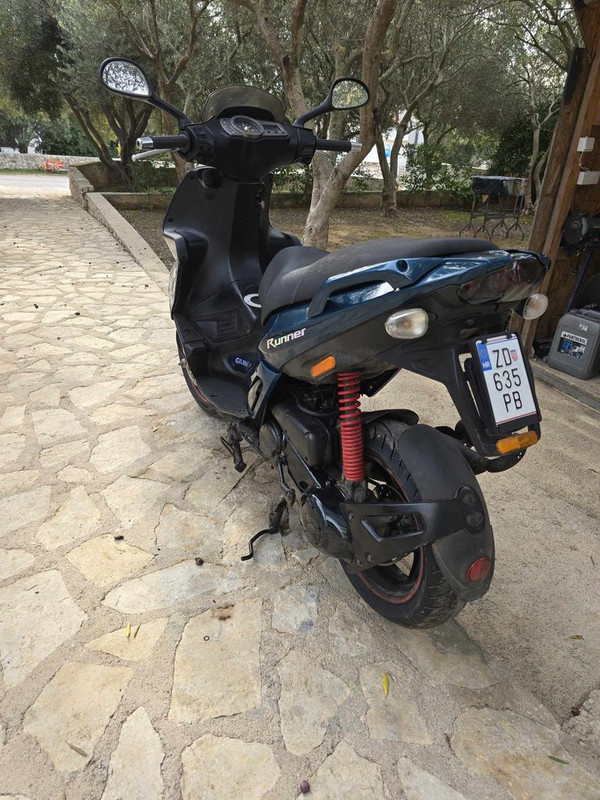

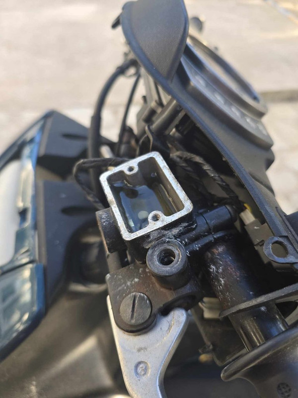

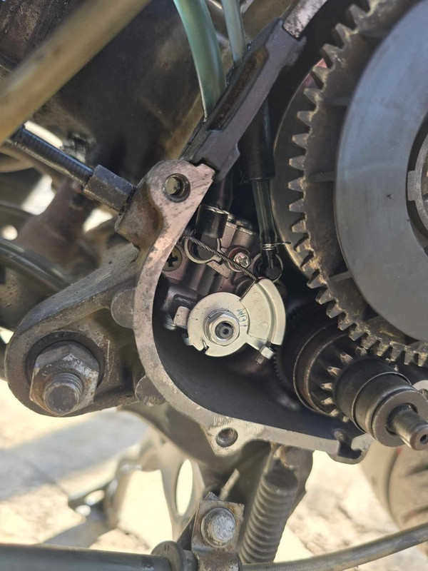

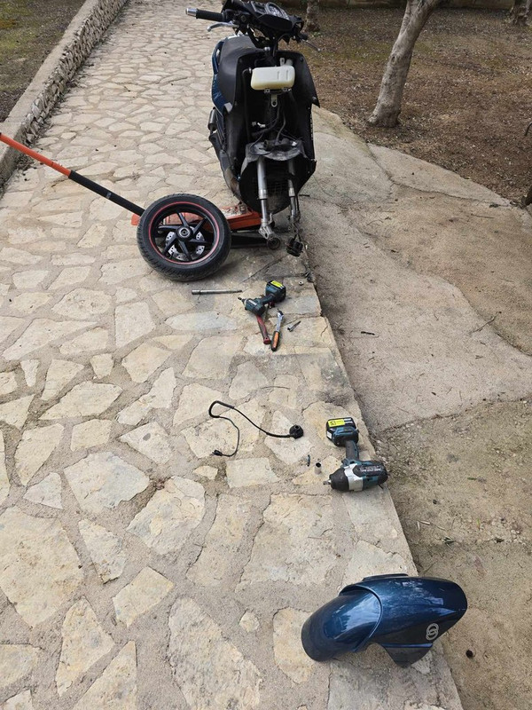

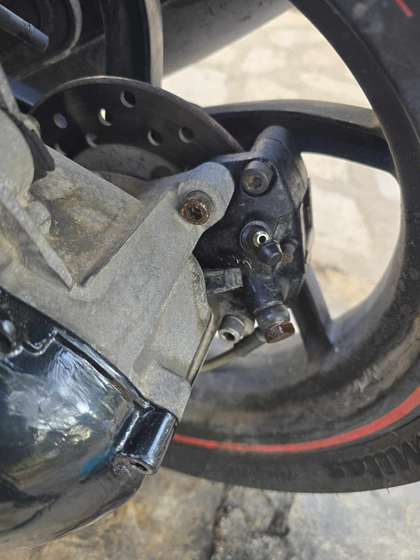

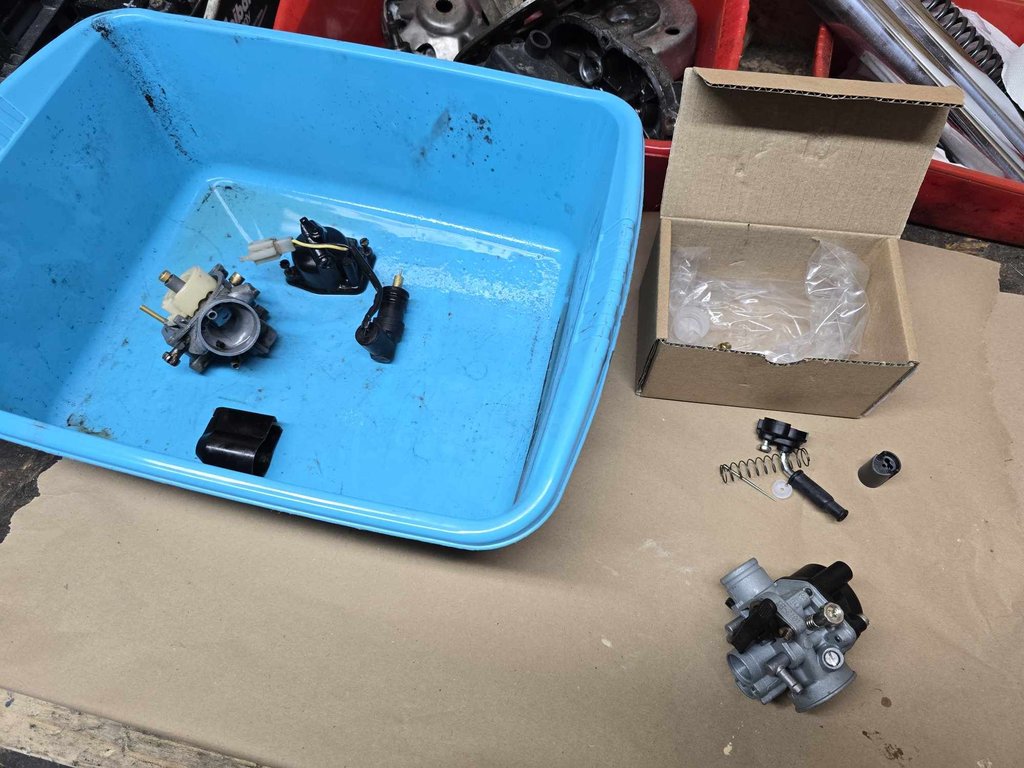

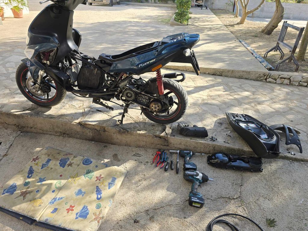

Evo danas se posvetio Runneru, pošto će se koristiti. Rastavio sam ga komplet jer sam odlučio da ide nova uljna pumpa te nov karburator sa novim ručnim čokom, te da konačno riješim ralicu, iako nije imala kopče. Ovaj put ih je dobila. Sve. Full uslugu. Ovaj puta sam i promijenio komplet sve žabice od plastika i šarafe od plastika, te sam sve lijepo centrirao. Kako sam zamijenio uljnu i karburator, malo sam se prestrašio jer je dosta dugo verglao, i onda je upalio.. od tad do sad, problema više nije bilo i nije se gasio više čim bi se zagrijao na leru. Skinuo sam i zadnju čeljust, reparirao je, podmazao i sve vratio nazad, ozračio i eto... ostalo je još viditi zašto truba ne radi i naravno zašto se prestali km/h prikazivati od kad sam zamijenio vilice... nadam se da to nisam uništio

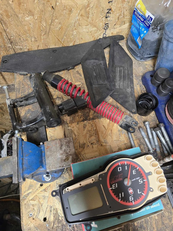

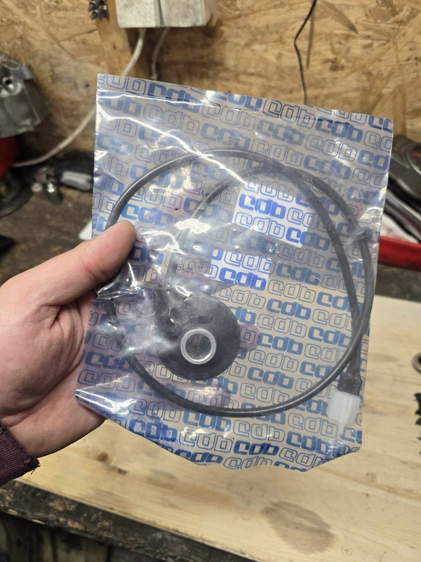

Dobijem trubu, dobijem sve, i odjednom me krene zezati brzinomjer.. ja lud, naručim drugi, jutros ga instalirao, kad ono prc... bio je radio na prvom paljenju, na drugom kad sam montirao plastike volana gdje je i sat, nije radio... doslovno dobio kronični popizditis i sve vratio u radionu hahaha ... da ga ne protučem macolom.
Sljedeći tjedan ću se pozabaviti sa njime na novo. moram ga dovest u red da ga prodam kako treba, brand new - odlčna pedesetka  :headbang:
