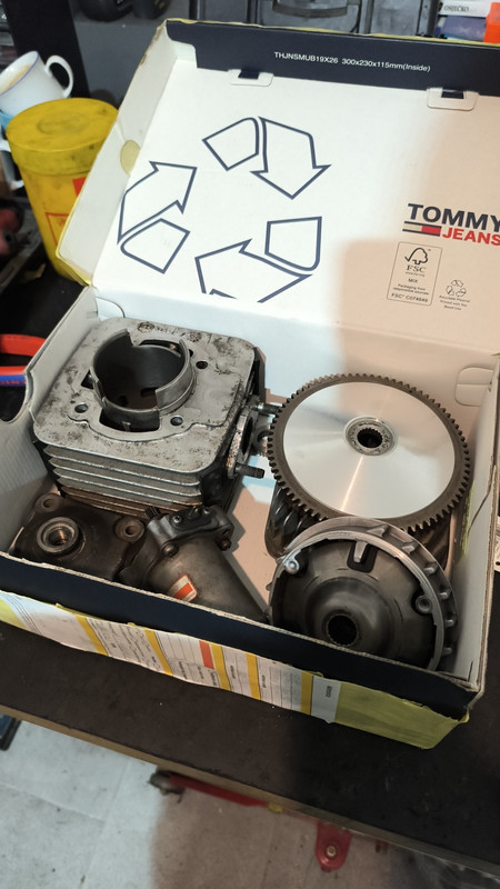

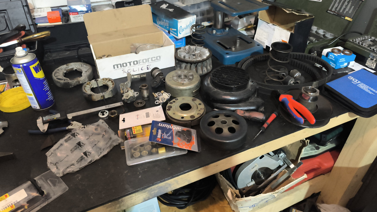

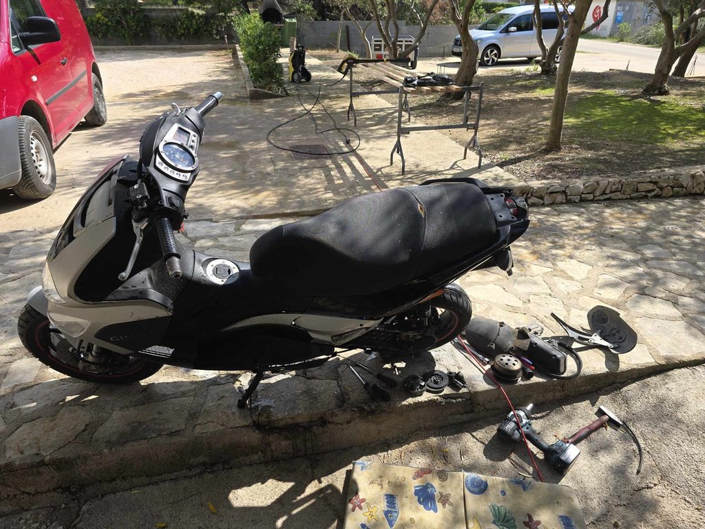

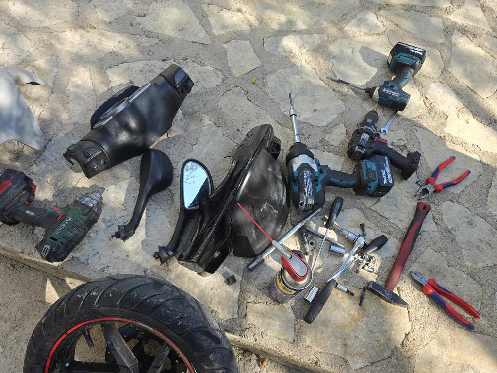

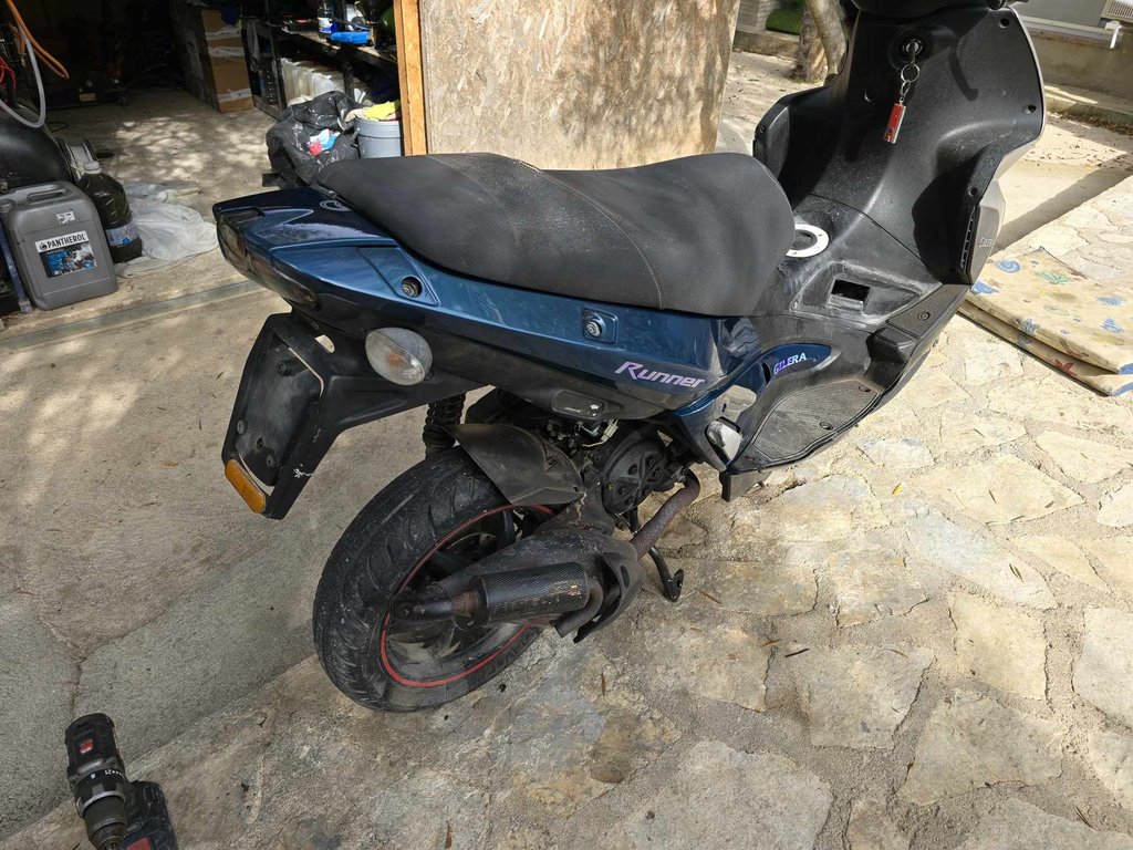

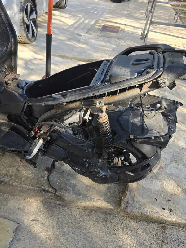

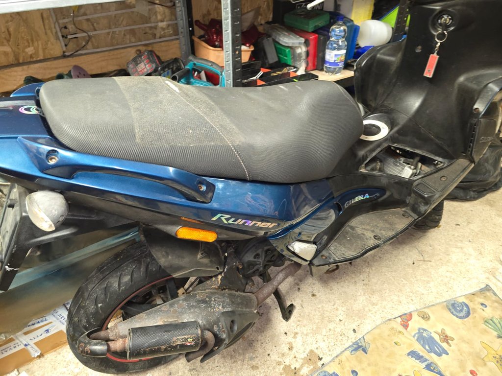

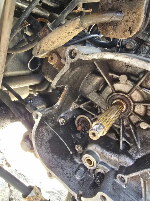

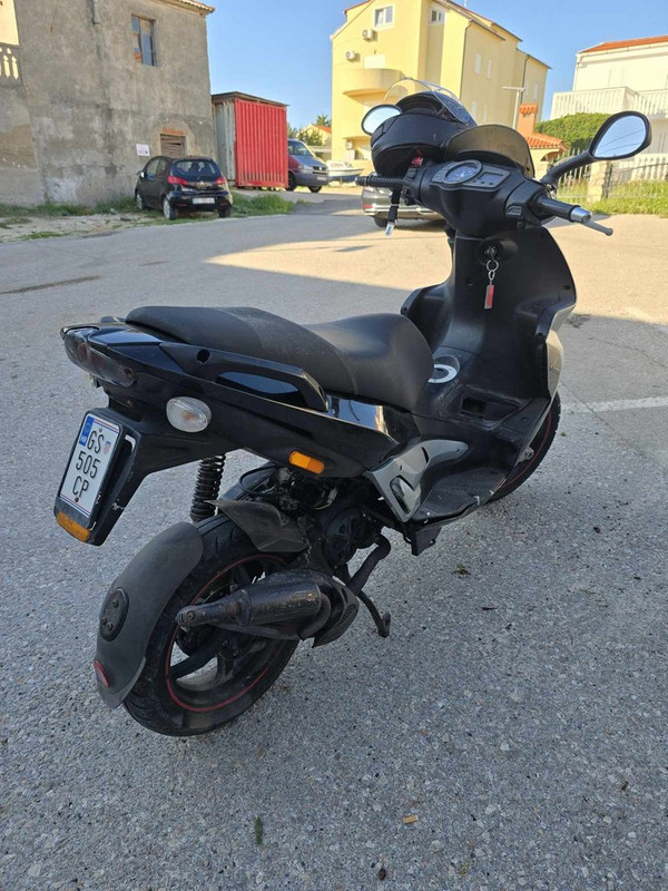

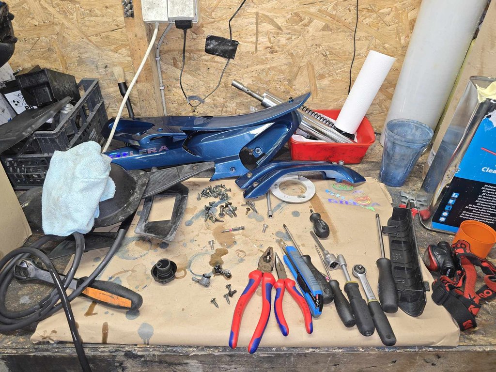

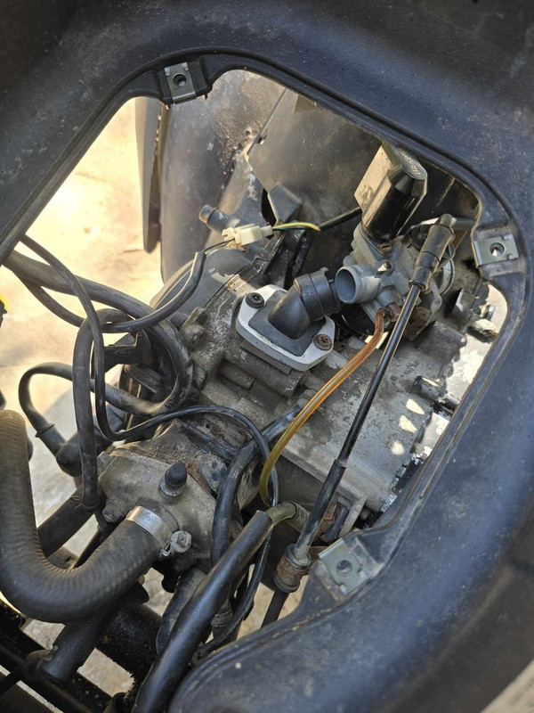

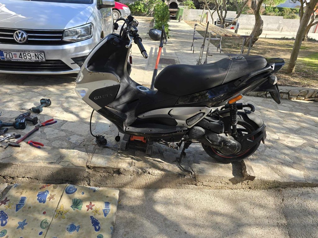

Još jedan povratak iz ubijenih skutera spremnih za dijelove u sposobnu i dobru vozilicu. Još jedan novaljac me našao i spremno se odlučio riješiti skutera, jer eto, odredio je sam cijenu, a ja sam pristao bez da sam ga pogledao.

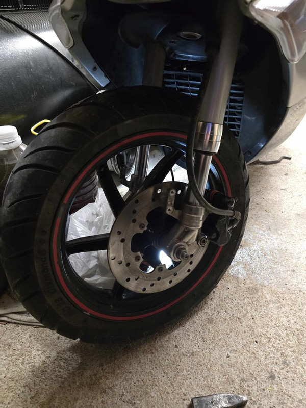

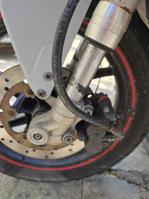

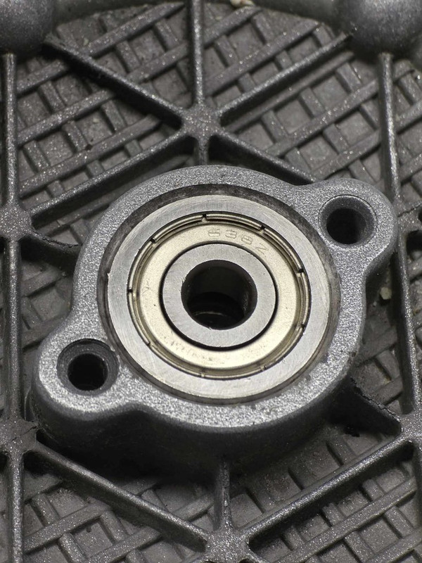

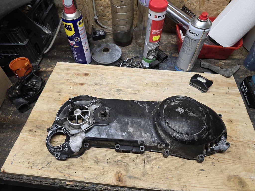

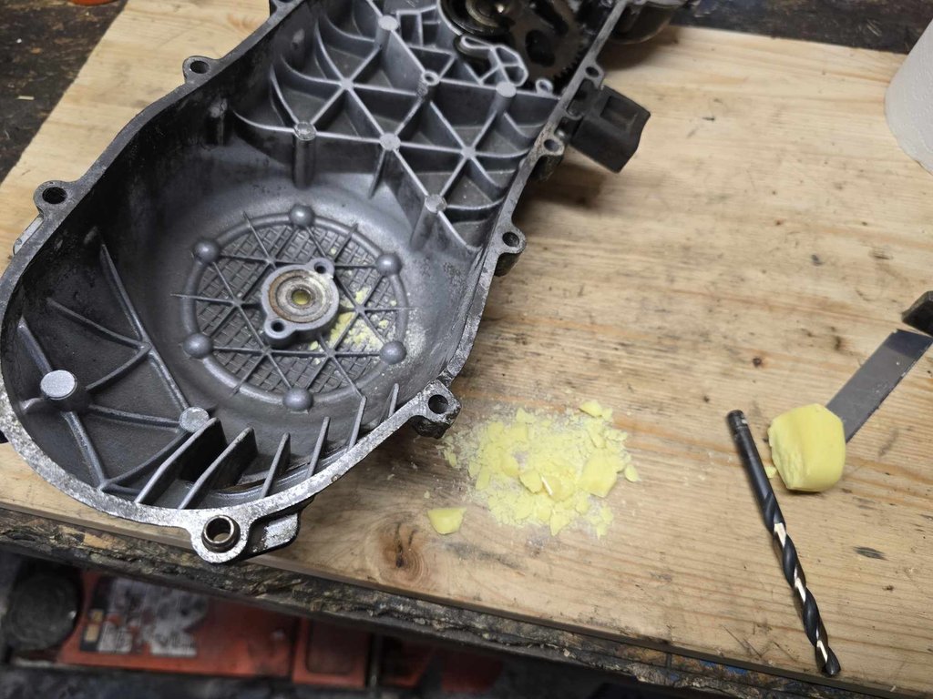

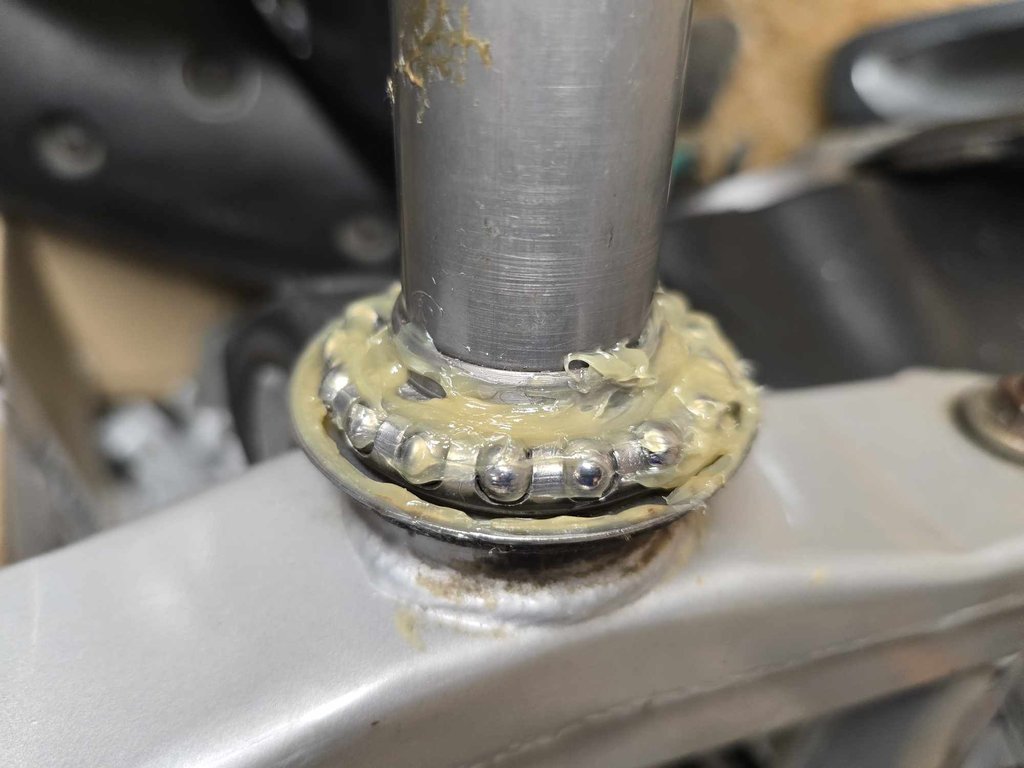

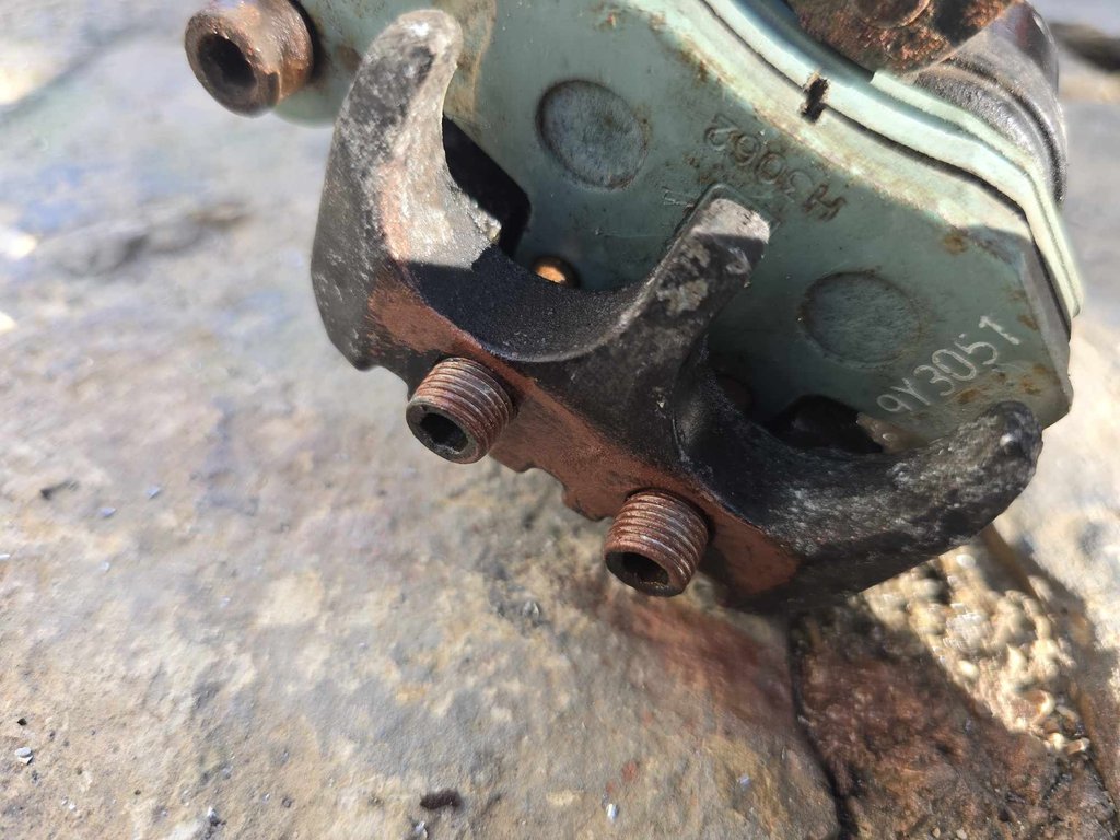

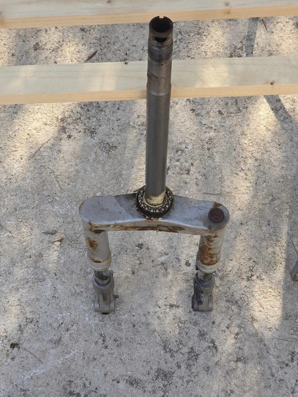

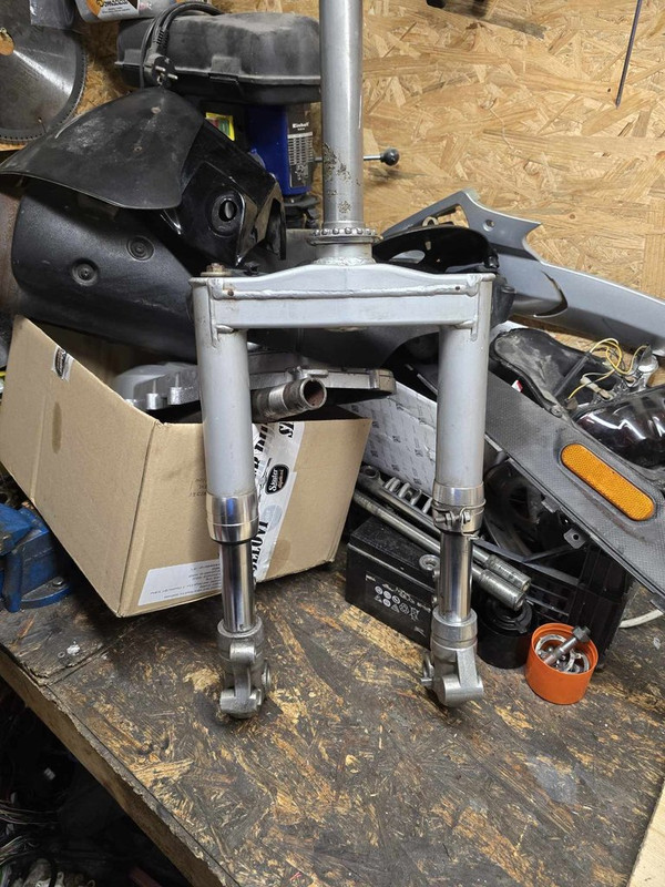

Doduše, očekivao sam bolje stanje jer sam ga gledao već ovo ljeto (na parkingu blizu mog radnog mjesta). Nakon što sam ga iskrcao, krenulo je pregledavanje skutera. Vidio sam da fali šaraf koji drži airbox, zatim sam vidio da je prirubnica kaput, zatim je krenulo rastavljanje, pranje karburatora i airboxa, skidanje dekla, pranje dekla, i zamjena potrošne robe koja nije odgovarala. Za sad sam sve napravio to osim ležaja u deklu koji je kriminal, mikro remena zamjenskog koji je davno trebao biti promijenjen, farbanje samog dekla i zamjena remena te čišćenje polutki. Falilo je 10 šarafa od 15 na samom deklu. Radilica apsolutno nema nikakvog lufta kao ni kurbla. To mi je bilo olakšanje i nastavak projekta, jer kad sam sve složio nazad, išao sam se provozati i vukao je u stranu. Zatim sam išao raskopati prednji kraj i otkriće da je vilica kriva baš jako, haha... odmah sam se bacio na traženje iste vilice te je našao za dan dva traženja. Ubacio sam ju sa novim ležajevima, centrirao volan, provozao i to je to. Gume su kriminalno loše i stare i zahtijevaju zamjenu. Nisam siguran da ću ja to odraditi, mooožda budući vlasnik, sve će ovisiti kako će ispast plastike koje sam krenuo krpati odnosno već su povarene i u špric kitu. Treba brušenje a to ne znam kad ću, jer baš i ne volim to da radim ahhaha jer imam plastike i od VXR koje moram isto odraditi.

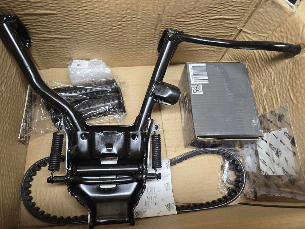

Naručio sam još neke sitnice, pošto ide curi na korištenje, nove gume mitas, uteg volana, novi gripovi, novi remen, nov akumulator, nova centralna nogara, i promjenuti ću preventivno semeringe na radilici sa obe strane. I da, još nisam ulje u getribi promjenuo niti ulje u kočnicama, to bi mogao danas. Porezao sam si prst, pa će brušenje plastika potrajati hahahaha

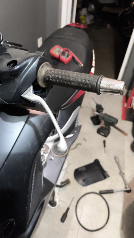

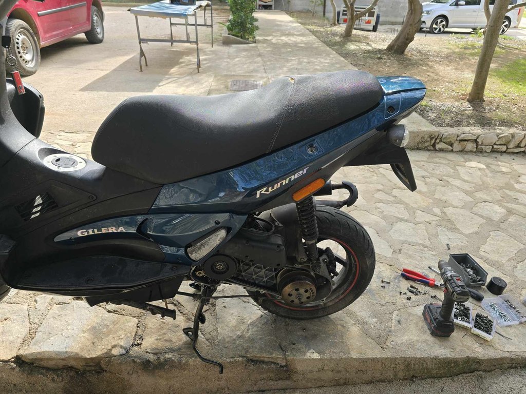

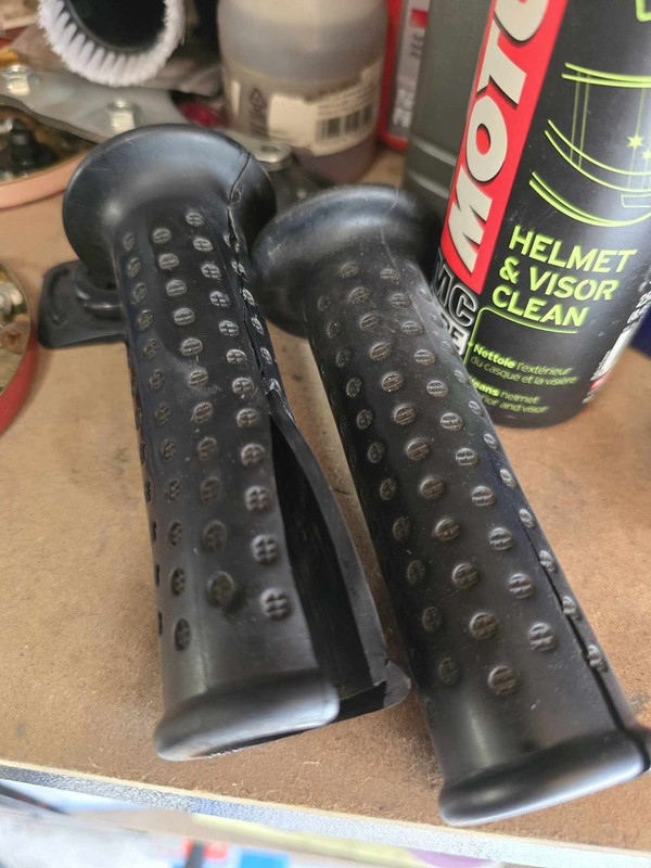

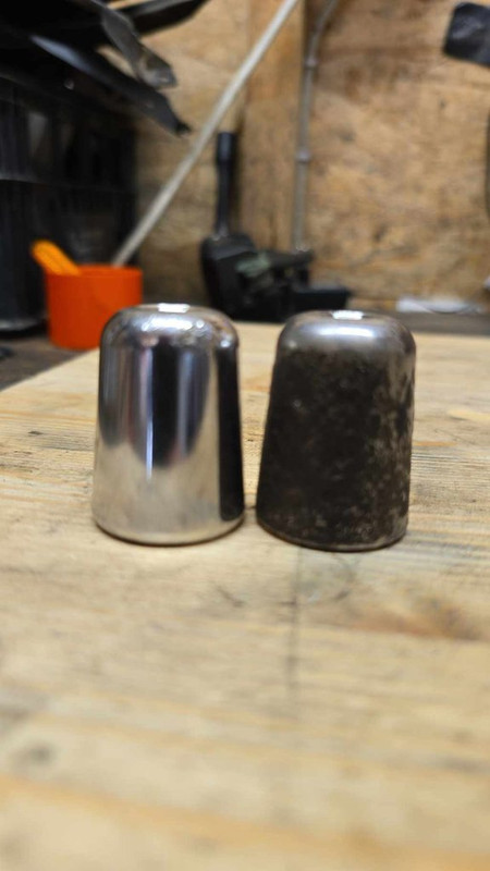

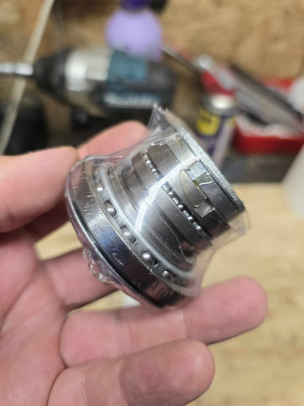

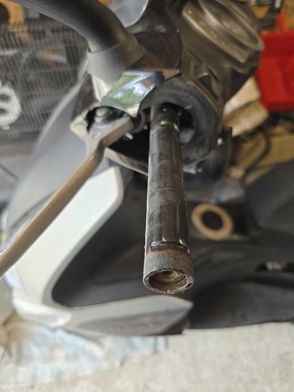

Malo zanimacije poslije posla. Nisam mogao dalje montirati jer je kiša krenula a i nije baš da mi se da. Za sad izbio slijepi ležaj, ubacio novi, ubacio ručke nove te instalirao utege na volane sa jedni novim. Za sad sam zadovoljan. Ostatak sutra

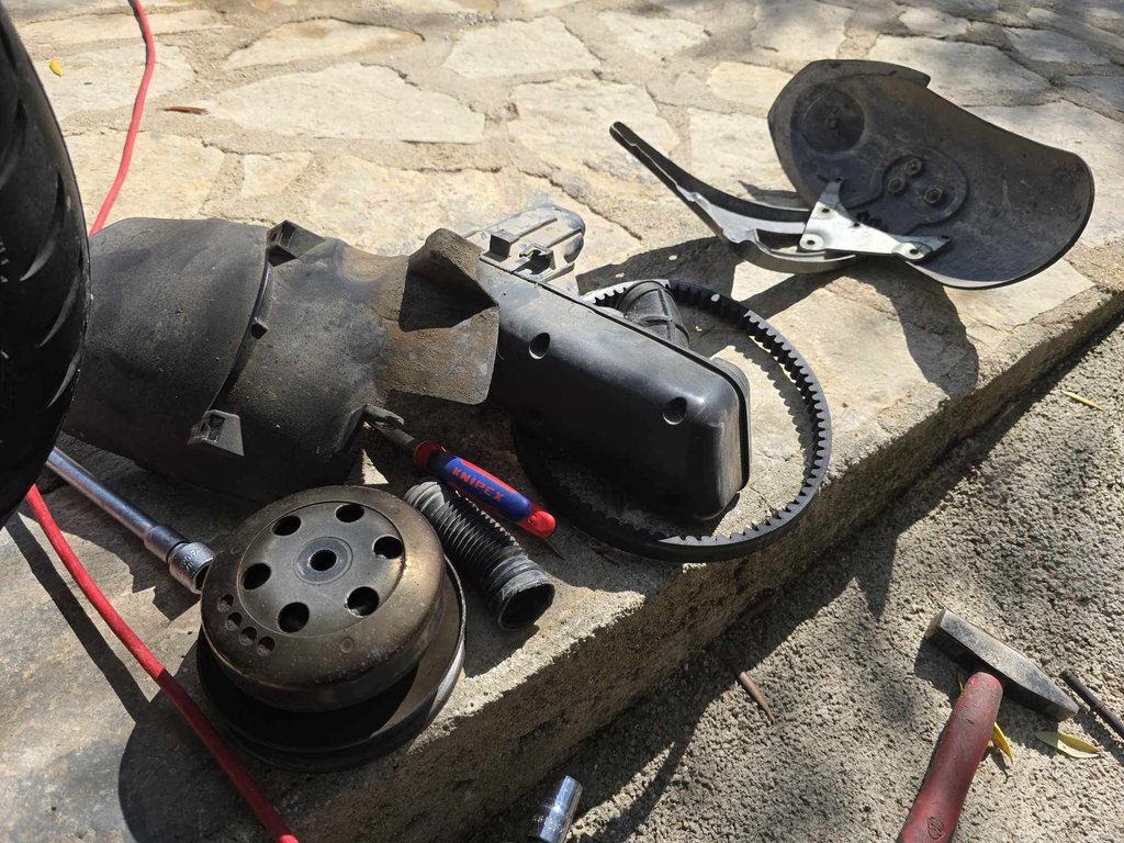

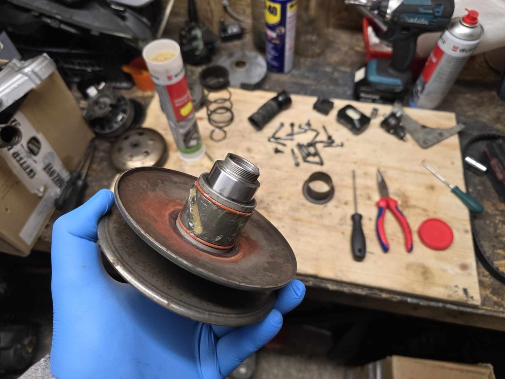

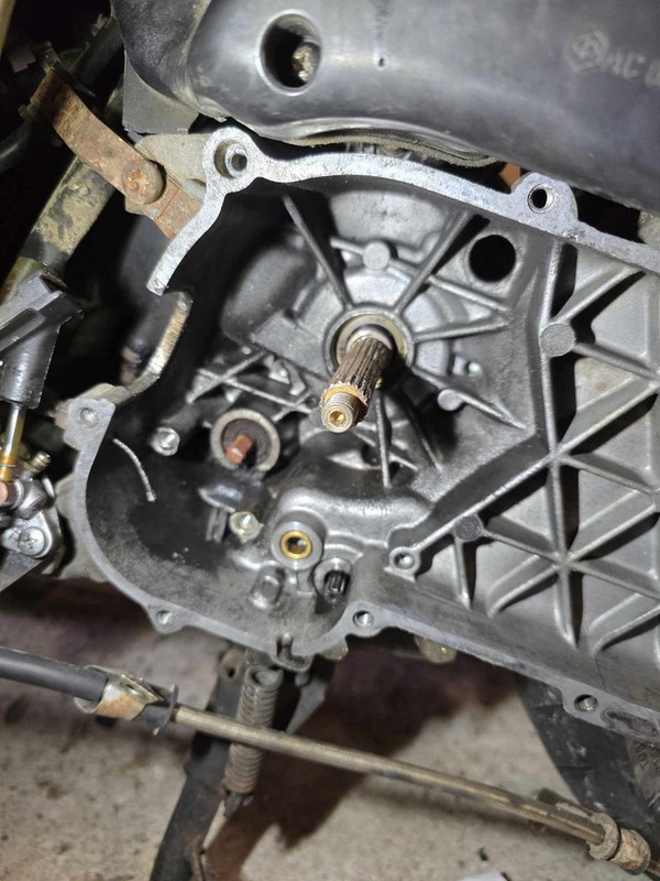

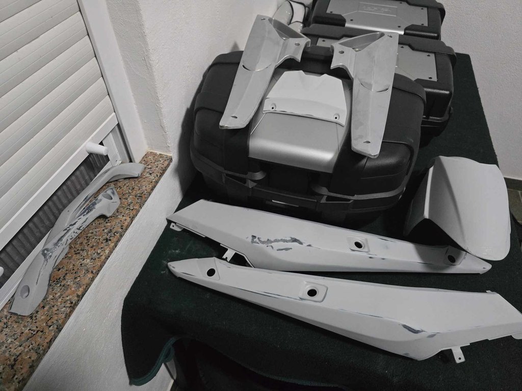

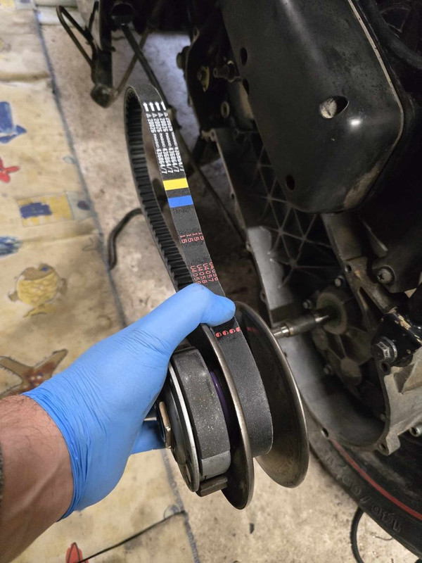

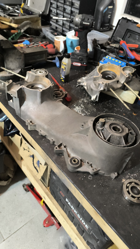

Ubacio novi semering, mikroremen, remen, ljubičastu centralnu, pobrusio zvono i kvačilo, pregledao uljnu pumpu, odmastio deklo, stavio nove centralne nogare (ali nije tribalo), skužio sam nakon zamjene centralnih da je netko prčkao sa amortizerom i naopako stavio gume, tako da je zato bilo problema sa time što nije htio stajati mirno. Kiša me ubija a baš nemam mjesta unutar radione se zavlačiti i ležat na podu da bi sve stigao riješiti hahah :)
Naručio sam pjeskaru tako da se nadam najboljem da bi to mogao biti pravi pogodak za uređenje i dovođenje u red najbolje što se može za ove sitnice.

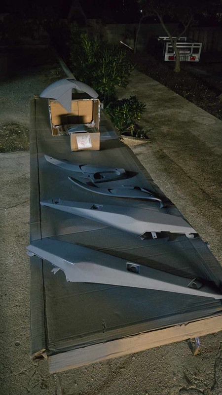

« Odgovori #10 : 06 Listopada, 2024, 10:07:46 »

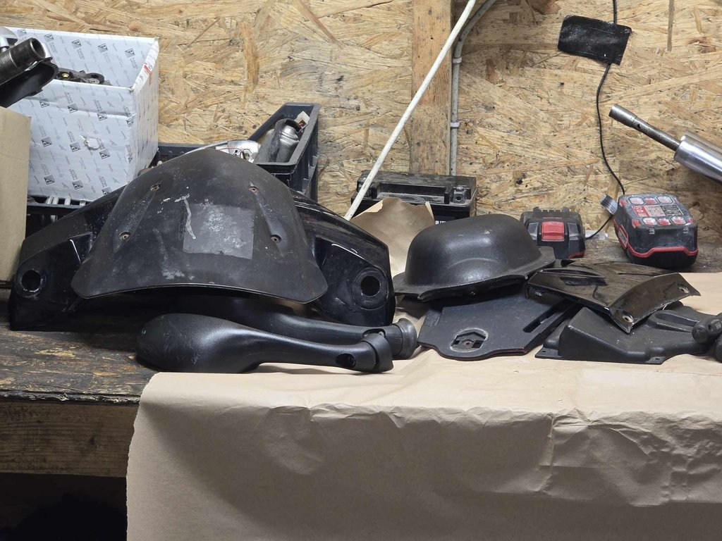

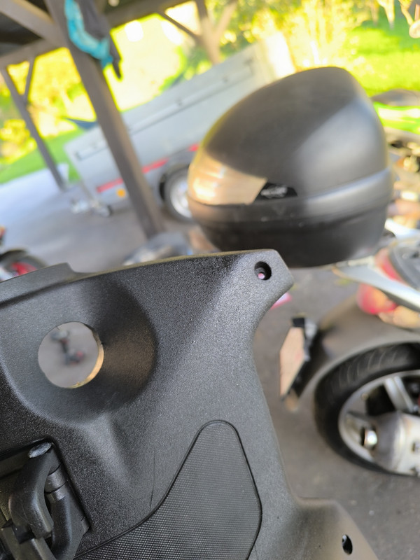

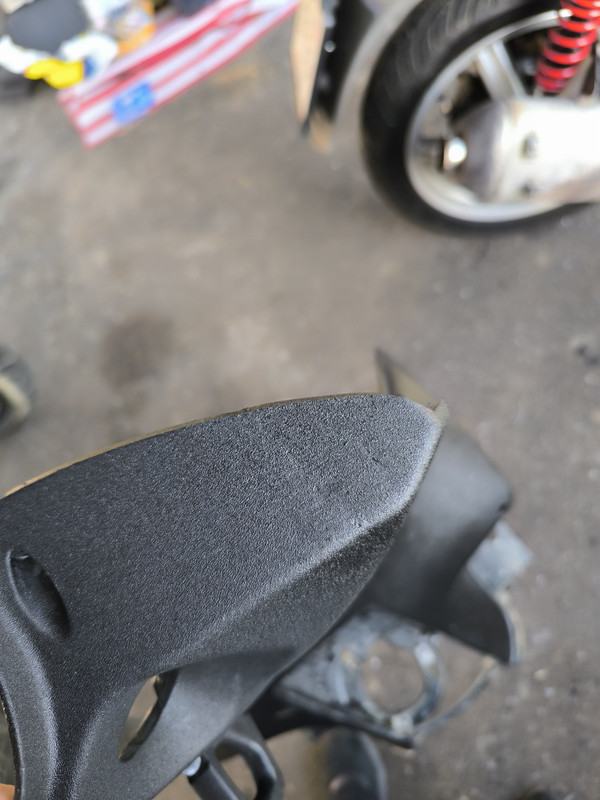

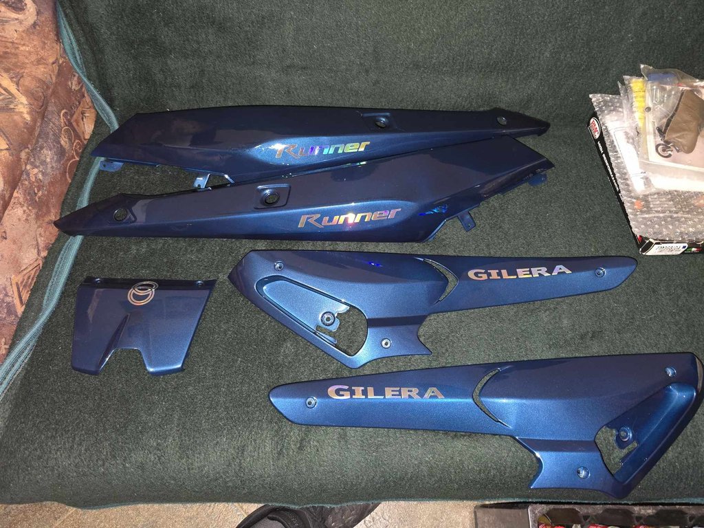

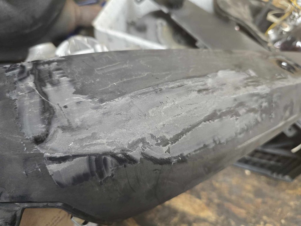

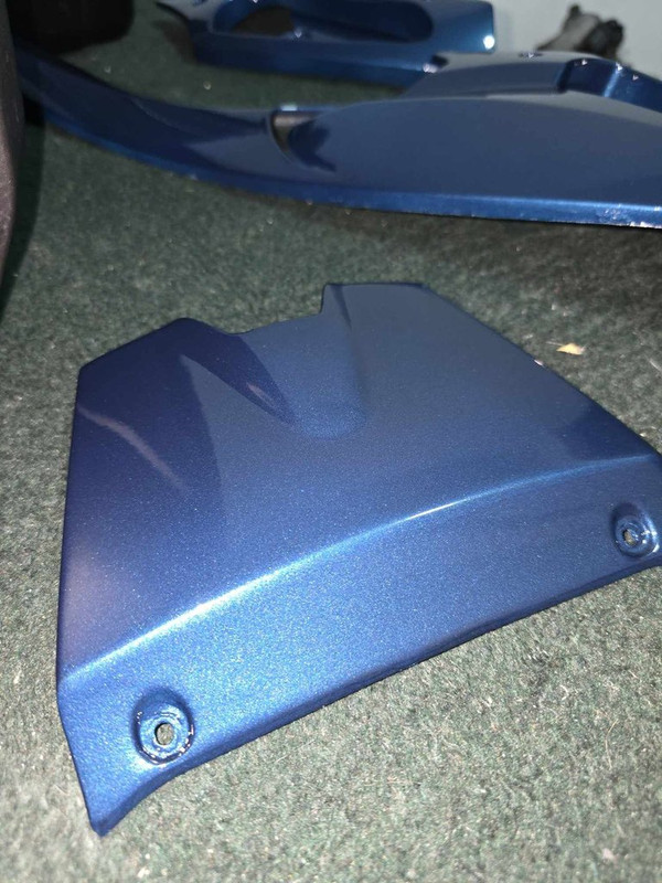

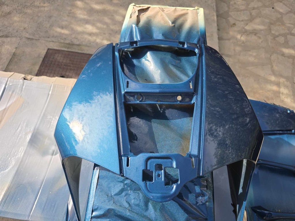

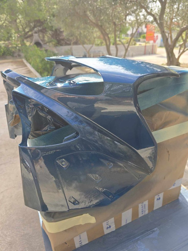

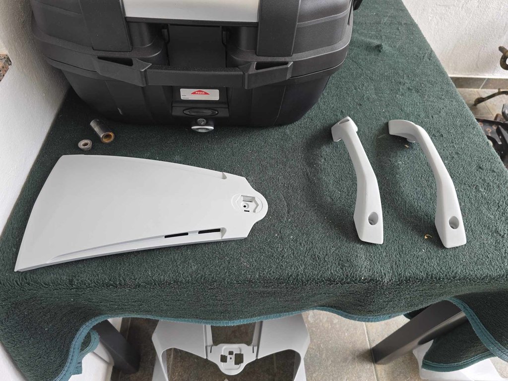

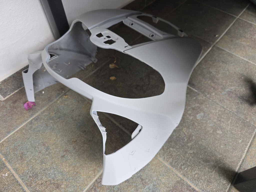

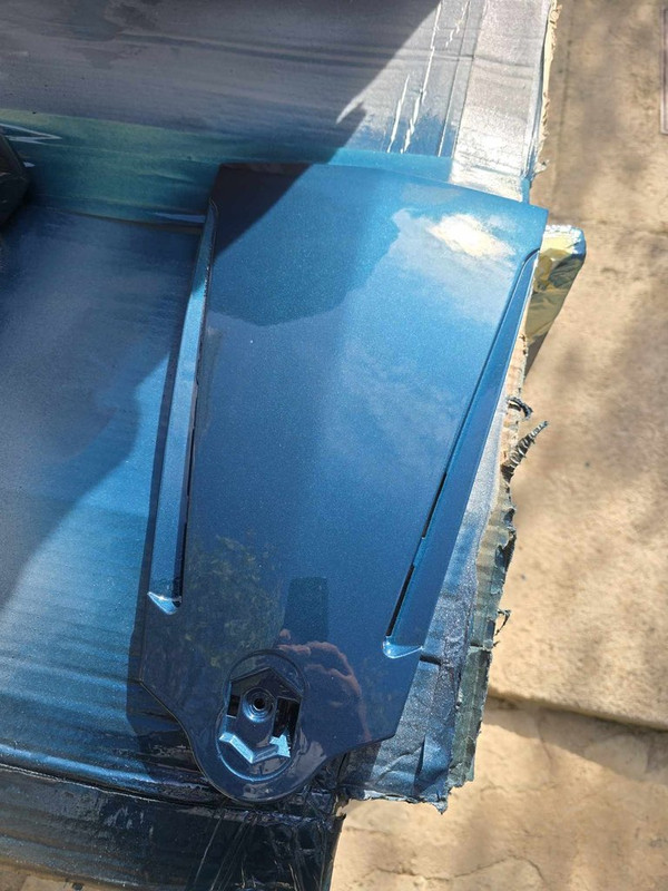

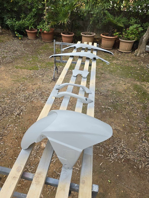

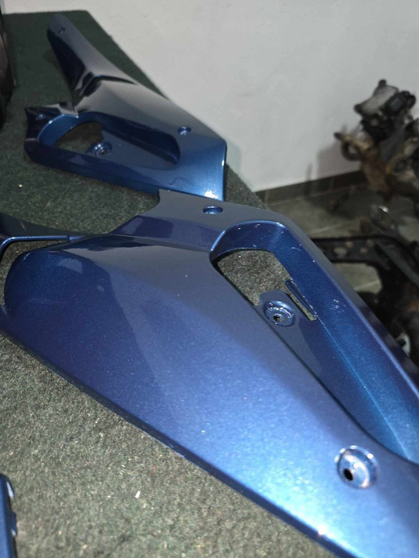

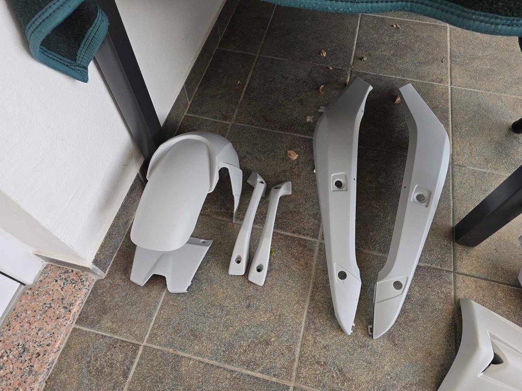

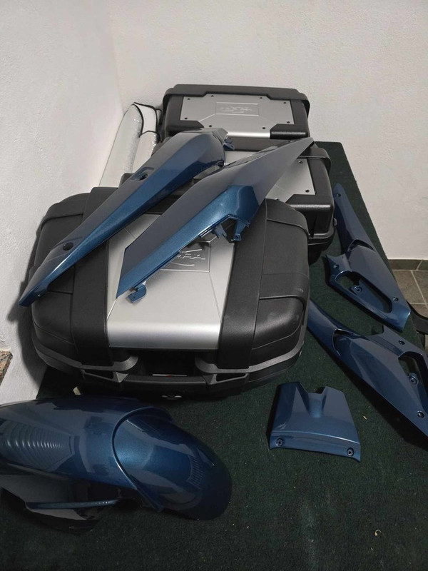

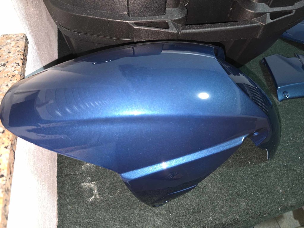

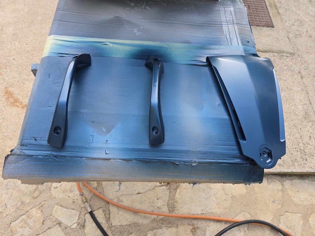

Nešto se uspilo odraditi ovih dana, bacio sam u špric kit plastike, te sam brusio i evo pofarbao sinoć. Ovo je za sad finalni rezultat, prije sutra ništa od slaganja hahah .. E da, ovo što vidite da ručke nisu ofarbane, to znači da će ići u drugu boju, vjv crna ili siva, zajedno sa deklom i još pokojom sitnicom kao što su nogare za suvozača. To će malo pričekati da vidim hoće li mi stići pjeskara pa da sve zajedno riješim. Ovo je plava boja sa novijeg Beverly HPE za 2022-2025g

Uuu boja mi se sviđa!!! Jebenica :headbang:

Krasna boja i naljepnice isto,volim vidit ove rane 2000 stil gdje skuteri nisu bili fabani u OEM boje mislim na boje od orignalnog modela već umjetnička sloboda i estetika

Hvala ljudovi. Volim kombinirati spešl boje a opet da je sve prema originalu. Čuo sam da je baš ovaj kod boje trebao biti na zadnjem Runneru ST200 pa sam ja to malo zamiješao i umjesto matiranja sa lakom, matirao sam bazu i nanio sjajni lak. A ono, kemija kemija radi boljeg efekta.

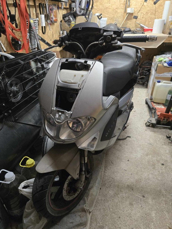

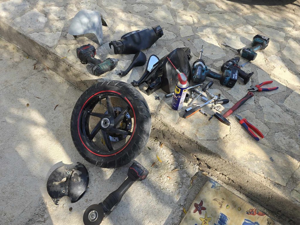

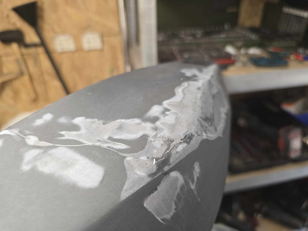

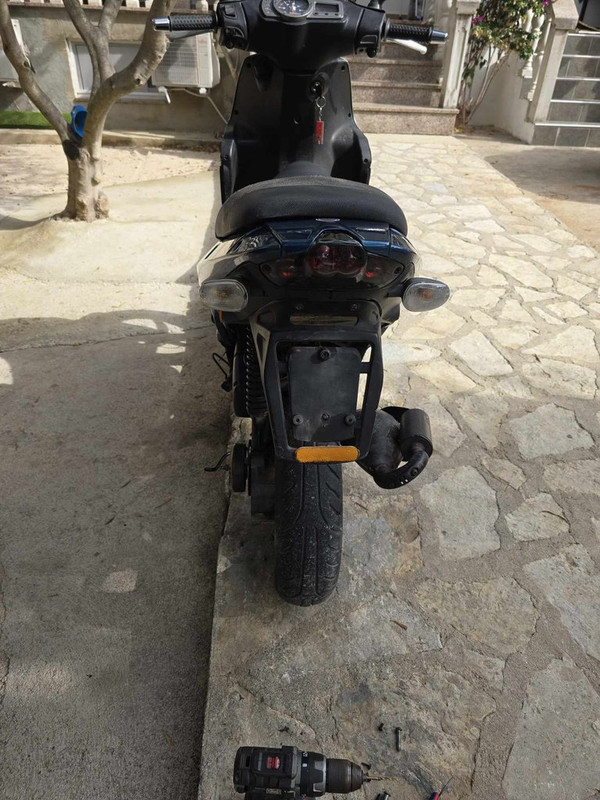

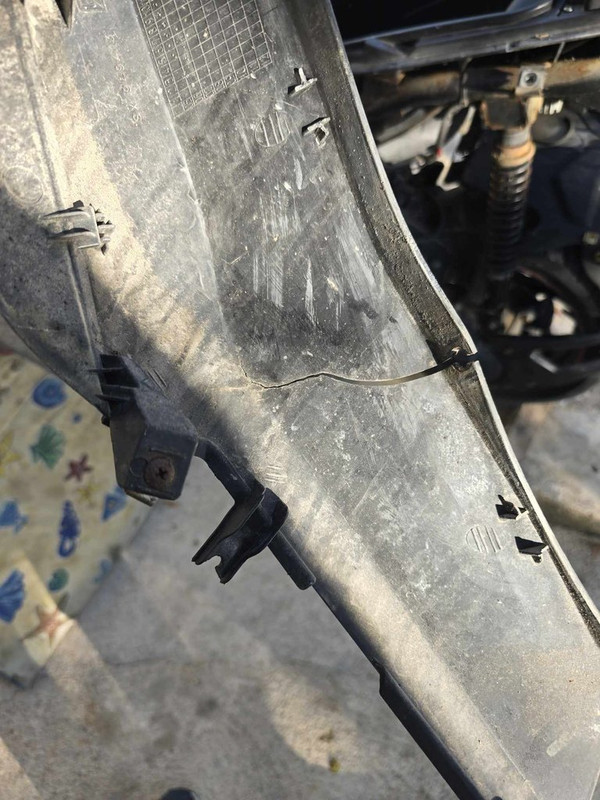

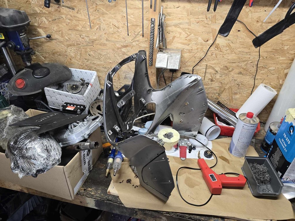

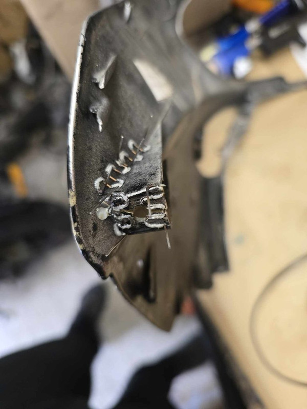

Danas sam složio taj zadnji dio skutera, zaminija sam svaku žabicu i šaraf na skteriću, morao sam malo popravljat ralicu sa vezicama jer nema baš kopče... doduše, ispalo je sve okej. Prednja maska se sutra brusi i farba, nadam se bilo je nekih sitnih napuknuća, ništa što nisam uspio srediti...

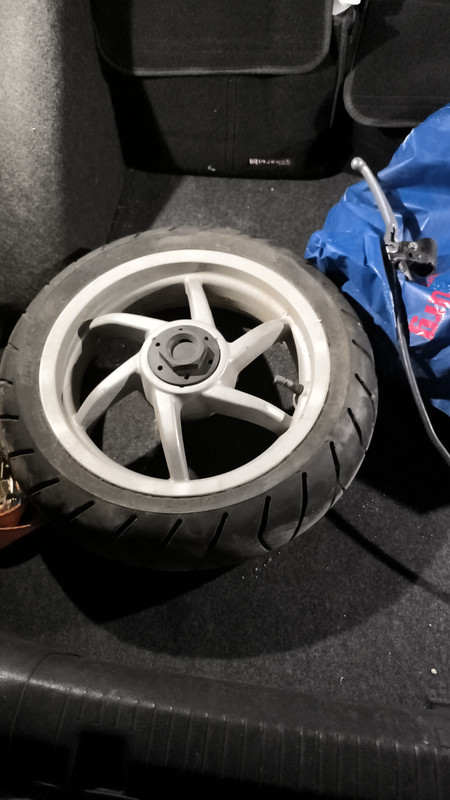

stižu i nove mitasice sutra, te se nadam da ću ih uspiti zaminiti i staviti na felge.

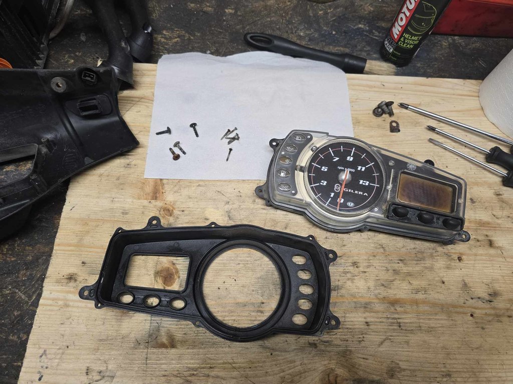

Ručke sam bio previše obrusio pa je danas dobio novi sloj špric kita, te se nadam da će sad konačno to ispasti kako treba. tek sam sad skužio da V maska nema nijednu kopču, tj drži je samo šaraf. Ima tko kakvu ideju? a da ne radim kerefeke sa time, tj da ne bušim bezveze

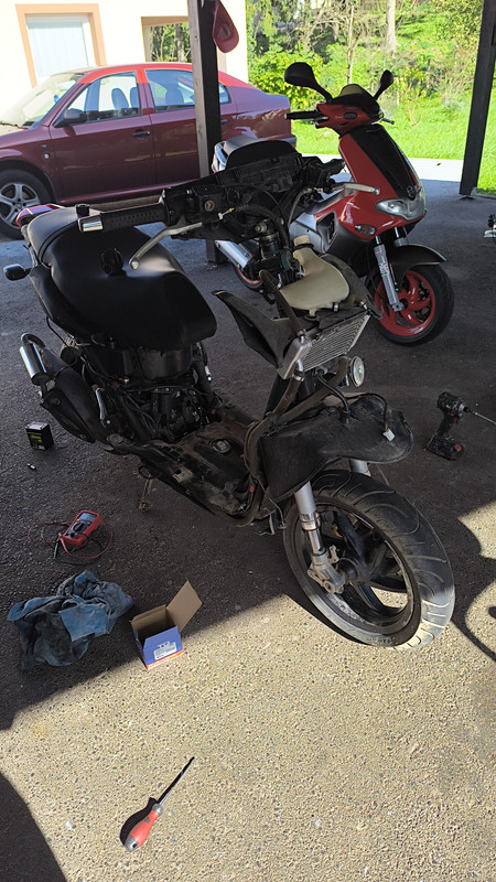

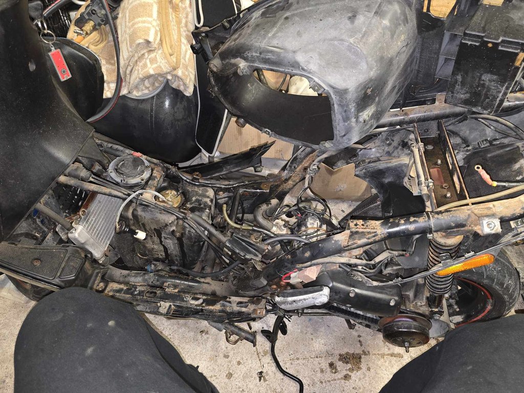

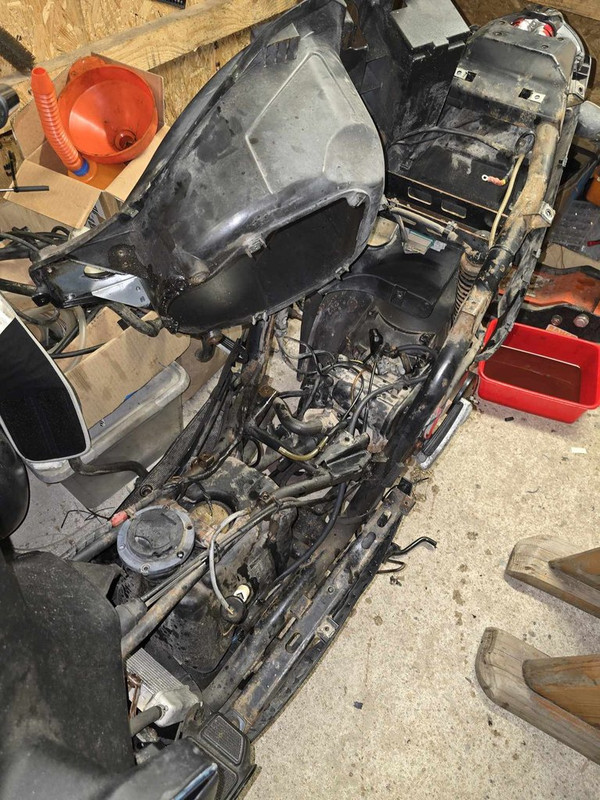

Dok sam ovo farbao, skužio sam da je krenulo nešto dole kapati ispod skutera. Vrijeme je očito da se predihta spremnik rezervoara ulja, i da zamjenim sva crijeva koja mogu do pumpe sa gorivom. To je plan za sutrašnju akciju.
Ako bude vrimena, nadam se da ću danas kasnije navečer montirati prednju masku... Pa se nadam najboljem heheh..
E i da, stigle su gume, tako da bi i to morao odniti zamijeniti da bude ap-tap

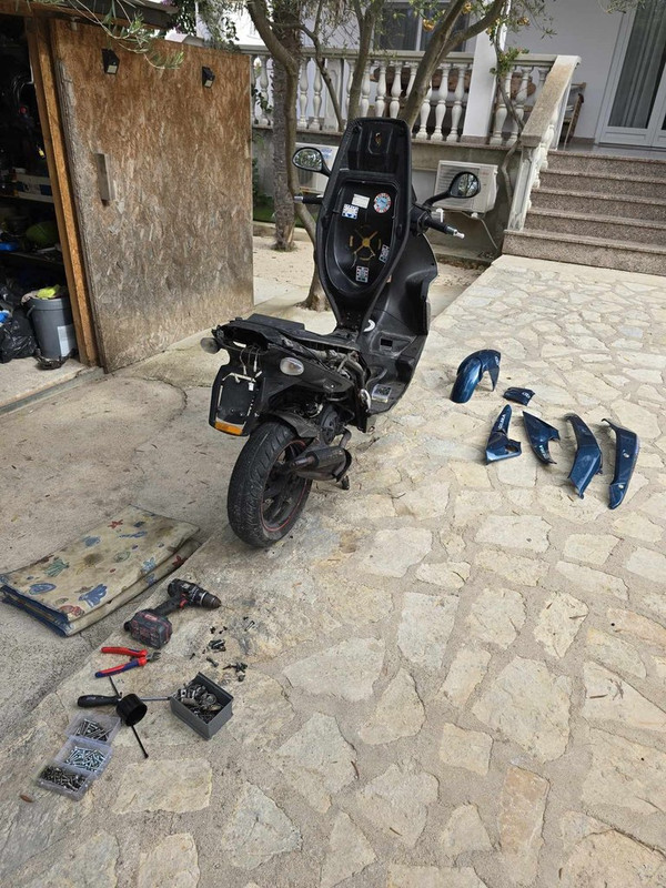

Krenuo sam prčkati po njemu, žena javila da će kasniti, i ja sam samo ušao u efekt ... hahaha cijelog sam ga raskapusio, oprao rezervoar, promijenio sve gumice na izlazima, stavio nova crijeva, pregledao sve što sam stigao, više manje je sve dobro, vratio sam sve nazad, ubacio sam kompletno sve nove žabice i šarafe gdje sam stigao, poredio sam plastike točno da budu centrirane, i skužio sam da je netko bušio plastike i išao hvatat vezicama a na kraju sve kopče ispravne a žabica nije bilo ... jao koji fuuuuššššš...
Uspio sam skinuti i auspuh, srećom ni jedan šaraf nije provrtio, također ni na felgi dok sam je skidao. Sve sam pripremio i stavio u auto, te se nadam da ću sutra uspiti to riješiti u Zadru tokom jutra i da će sutra kao "bit gotov"...

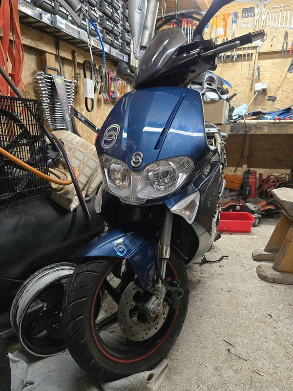

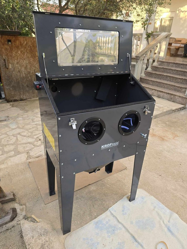

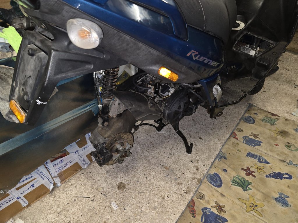

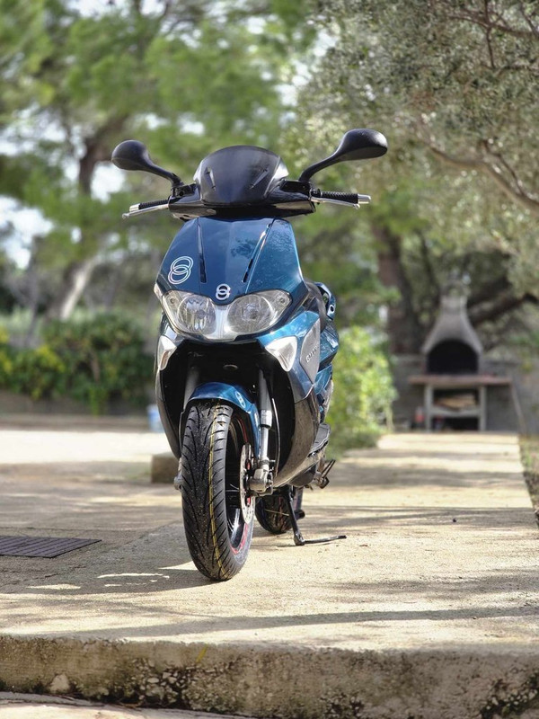

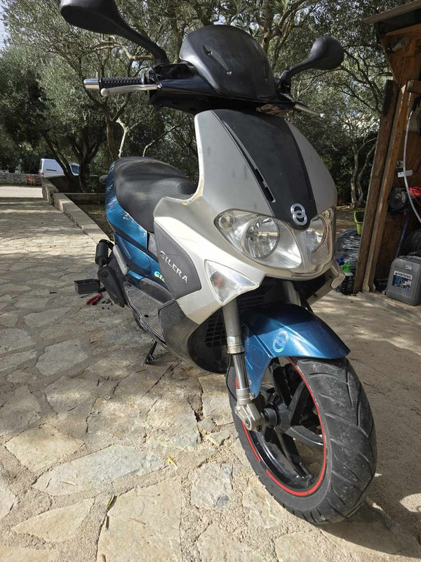

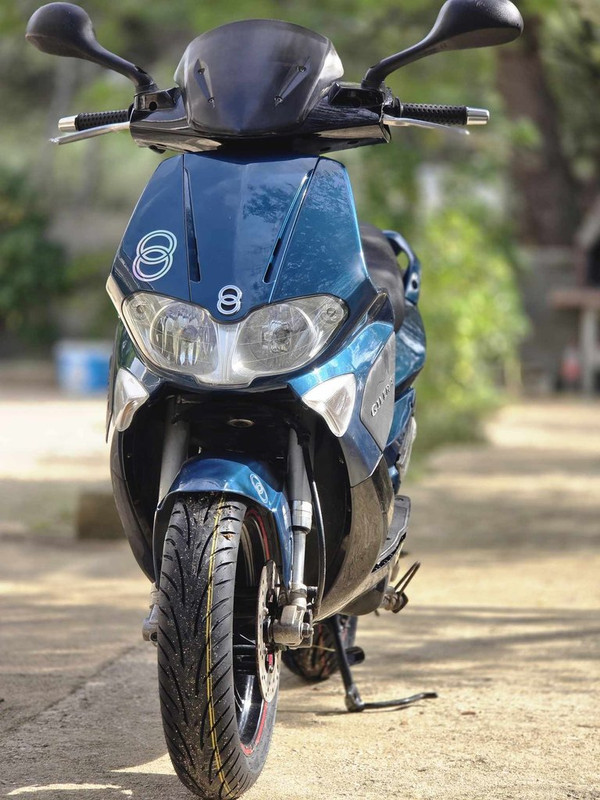

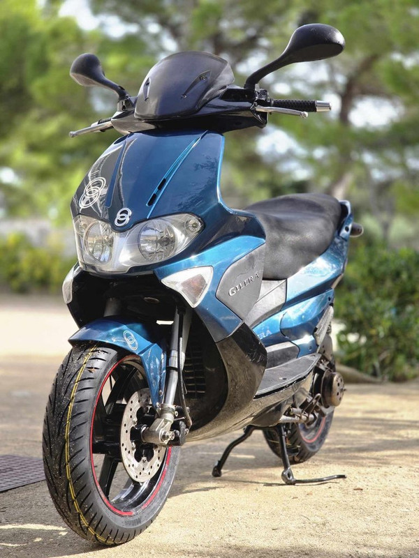

Evo ga, donekle je složen ajmo reći. Ostalo je još za riješiti - amortizer, anlaser, i eventualno sat ako nađem ispravni, jeftini... Stigla mi je i pijeskara i sad je pravo čudo traženja fitinga te nastavaka koje sam očekivao da će doć sa njom aahhahhaa ... očito nije sve plug and play. Kupio sam 100 kg pijeska, nadam se da će to potrajati. Vidio sam po YT da ekipa stavlja jača svijetla, ja ću još vidit di i kako ću isto to napraviti haha eventualno sa LED trakom ali otom potom. Prvo da je uopće i osposobim ahahaa.. i onda ide prvo deklo unutra , pa se nadam najboljem.
