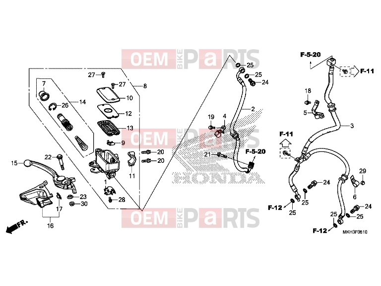

Kako je vani 15'C i sunčano, odlučio sam upaliti X-ADV i provozati ga malo, i natankati na novoj paškoj pumpi u Pagu. Tu sam još i podmazao lanac na novo. Još ima taj problem sa ABS modulom prednje kočnice gdje dogovorim termin za to sa ovlaštenim u Zadru jer stvarno prema tome nemam znanja ni mjesta za takvi dio rada.
Evo, 25 km sam danas odvezao skuter bez prednje kočnice, može se, ako se pazi i ne zalijeće.
Odg: Honda X-ADV 750 2017g by Challenbeen
« Odgovori #21 : 25 Studenoga, 2024, 17:47:04 »
Završila je Honda u ovlaštenom servisu. Nakon nekog vremena dijagnosticiranja, otkrili su da je problem u jednom od crijeva, koje u originalu košta cca 200e... tako da kako god okreneš, ušlagiralo me makar cijena hahah ... odmah su stavili nove prednje pločice, tako da za sad čekamo to crijevo da stigne i evala... konačno da se moremo vratiti ozbiljnim tripovanjima

Kakav problem crijevo radi? Pušta? Koje točno crijevo tj sa čega na šta je spojeno?
« Odgovori #23 : 30 Studenoga, 2024, 09:45:40 »
Aaaaa mislio sam da san napisao što se desilo i kojem crijevu. Dolje na fotki, broj (2) crijevo se zaštopalo na neki način. Kako sam već napisao, spuštao sam se sa X-ADV prema Prizni, žurili smo na trajekt, pa je  moguće da mi je tu zakuvalo ulje i da je baš na tom crijevu se nešto desilo...
  • Postova: 1632
« Odgovori #24 : 01 Prosinca, 2024, 00:16:22 »
Prema mom skromnom iskustvu nemoguće je da se to crijevo zaštopa i sl.
Jedini način bi bio da se savine na krajevima gdje su metalne cijevčice pa da zbog nagnječenja cijevi na mjestu di je "slomljena" bude znatno smanjen protok- al to bi se vidjelo jasno.
...al bitno da je rješeno;-)
« Odgovori #25 : 11 Prosinca, 2024, 22:17:42 »
Dovezao sam danas motor kući, konačno je pod ceradom, garanžiran, koji će se na prvi moj slobodni dan a bome i sunčani, dobiti još jedno podmazivanje lanca i detaljno pranje mini washem. Prva slika je račun, druga fotka je crijevo koje je problematično, a treća fotka je ostatak crijeva koja su prominili odnosno kupljen je kompletan set novih crijeva i promijenjeno je samo za prednju kočnicu komplet, ostatak je ostao u mene. Crijeva su sa atestom. Razmišljam da ih atestiram zajedno sa auspuhom, ali ne mogu naći za Strom papire na internetu

Mene i dalje vrlo zanima što bi to moglo zaštopati crijevo kočnice.

ljudi moji, čim sam i ja došao doma, prvo što sam napravio je uzeo kompresor i pokušao upuhavati u crijevo, stvarno je zaštopano. Kako, sa čime, ne znam, jer nitko nije otvarao posudu za ulje dok se to nije dogodilo.  Pokušali smo analizirati dali je to možda zbog povišenog volana, ali izbili smo tu teoriju jer je crijevo dosta dugačko za to. Ne znam što da napravim osim da ga seciram... ima tko kakvu ideju?

Crijevo ti truli i stari jako cim kociona tekucina navuce vlage, i pocneju se interno listati i onda ti crijevo pocepi povrat ili pak ne  cirkulira kroz njega kako treba.
Imao sam dosta prilika vidjeti na starim motorima dok skines odzracnik a iz celjusti tece tinta, i dok kapnes na papir vidis da je u tekucini sve puno sitnih gumenih djelova bas sta se crijevo raspadalo.
Al dobro bolje zamjeniti nego poginuti.
« Odgovori #34 : 23 Prosinca, 2024, 16:30:45 »
To sve stoji ali na 2017g motociklu? khm khm...
« Odgovori #35 : 24 Prosinca, 2024, 10:16:16 »
A gle 2017to je vec kako got okrenes 8 godina u pogonu + mozda godina dana na lageru salonu itd.
Inace za crijeva je normativ 4 godine onda moraju na pregled i zamjenu.
Nije to nista cudno pogotovo ako je i tekucina toliko dugo nutra, a i kvaliteta crijeva nije vise kao prije, odnosno ima kvalitetnih crijeva ali sada svi grabaju po principu ko da jeftinije takav je i rezultat.
