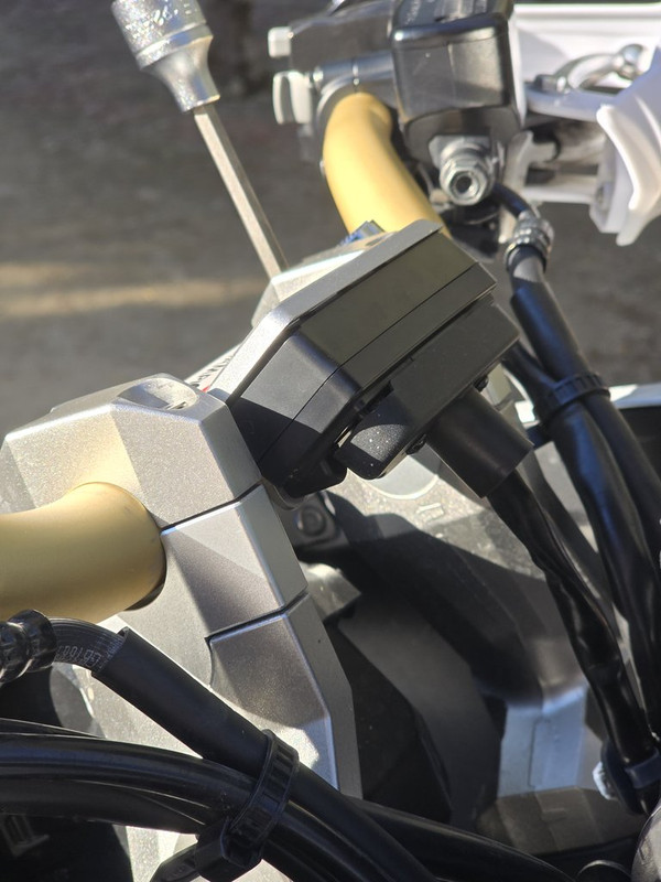

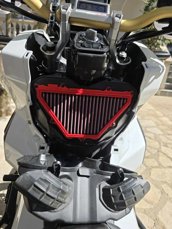

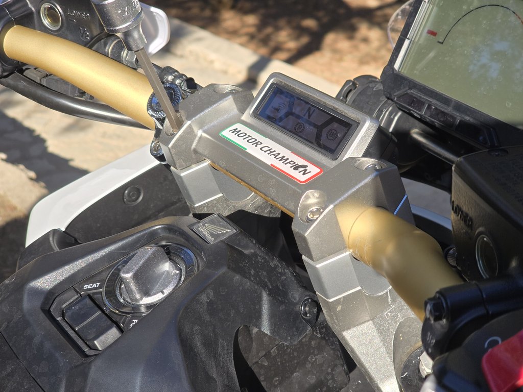

Do sad sam ga samo prao, prebacio quadlock, mazao lanac, digao volan sa 3,3 cm distancerima, ispuhao filter zraka te ga vozio makadamom i cestom, napravio sam do sad 2.500 km nikad lakše prijeđenih.

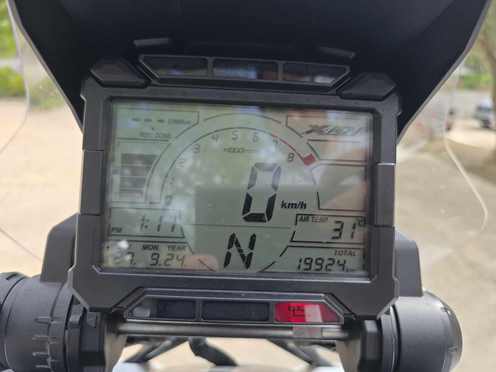

Jako jako mi se kod ove Honde sviđa kratko i dugo svitlo za noć, baš su super, može se voziti i po zavojima malo brže. Sat (celer) je jako pregledan, ima svega, i jedino što nema a mora bit je temperatura motora... užas. još nema nešto bogat računalo koje prati potrošnju, ali dobro, znam da su od 2021 modelima to sve popravili.

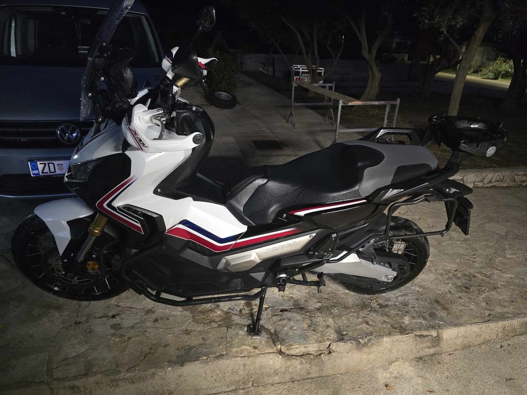

Evo neplanske fotke, taman za forum haha

au mrale.. tebi treba neki chopper ili goldwing, ovo sve je patnja... :icon_biggrin:

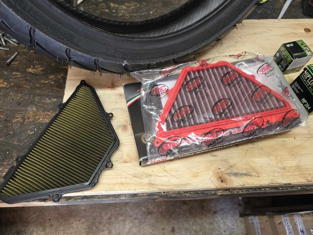

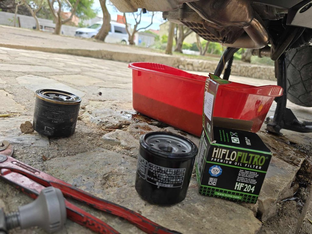

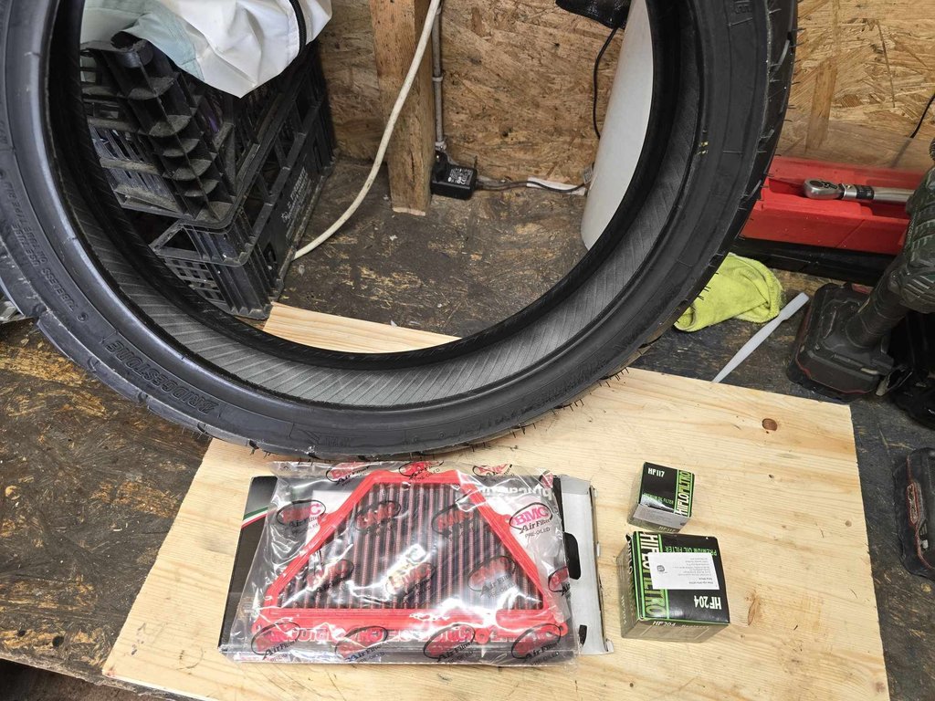

Stigla mi danas prednja guma, protočni filter, filter DCT i filter ulja u mašini. Ulje ću kupiti naknadno čim se oporavim hahah ... tj do 20.000 km (još 1.000 km).
Ugradio sam odmah protočno filter i mislim da ima 10-12% bolji odaziv na gas ... Nisam ga provozao nego 1 km čisto za probu i mislim da ima 5% dublji glas, ništa preglasno. Spasio bi se da mu izvadimo katalizator iz grane hehehe...

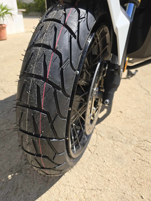

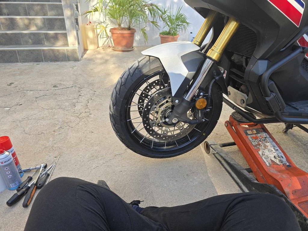

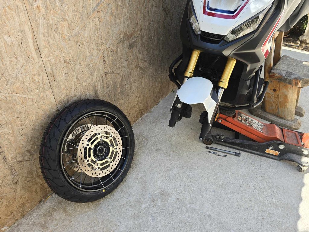

Odradio zamjenu gume. Jako sam zadovoljan izgledom i performansama gume.
Odg: Honda X-ADV 750 2017g by Challenbeen
« Odgovori #9 : 14 Rujna, 2024, 18:53:06 »
Danas su organizirali Honda ADV 350 meet gdje je od 14 dvotočkaša samo njih 4 bili ADV350 hahah .. genijalno, ovaj puta ja nisam bio organizator, ali sam dopratio i otpratio Splitsku ekipu koja je došla u posjetu.
Nova prednja guma se odlično ponaša i mislim da čak bolje stoji X-ADV i svakako je preporučam svima, za sad!

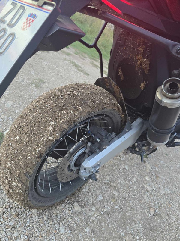

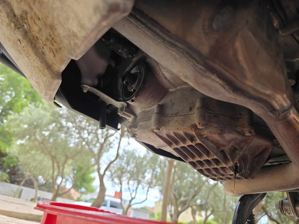

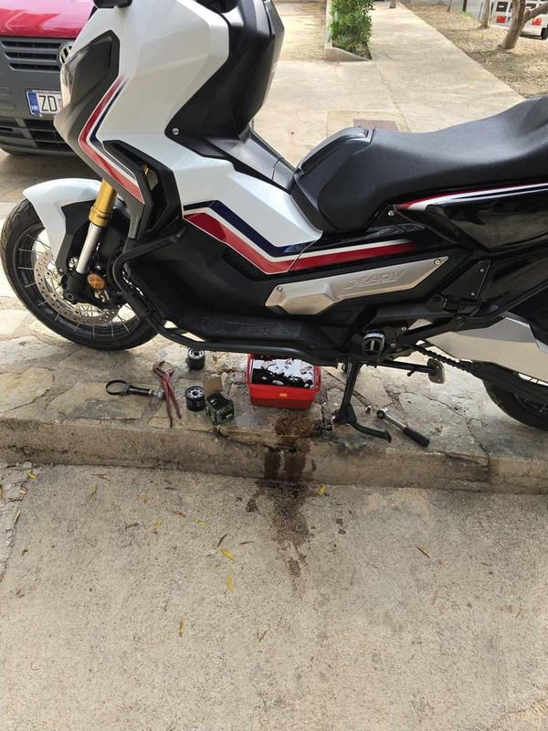

Imao sam malu akciju spašavanja tako da sam jučer malko uneredio X-ADV sa blatom. Ništa što par sati nakon nije K7 sredio sa boost modom. heheh... Jutros sam ga počastio sa novih 3,5 litara ELF 10w30 ulja, filter za DCT i filter za mašinu. Moram priznati da sad mekše šalta brzine. Još koji km i eto ga na 20.000 km.
