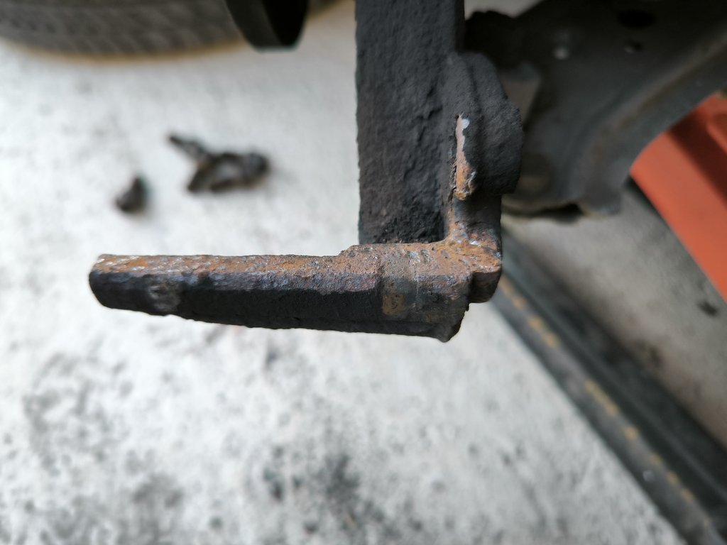

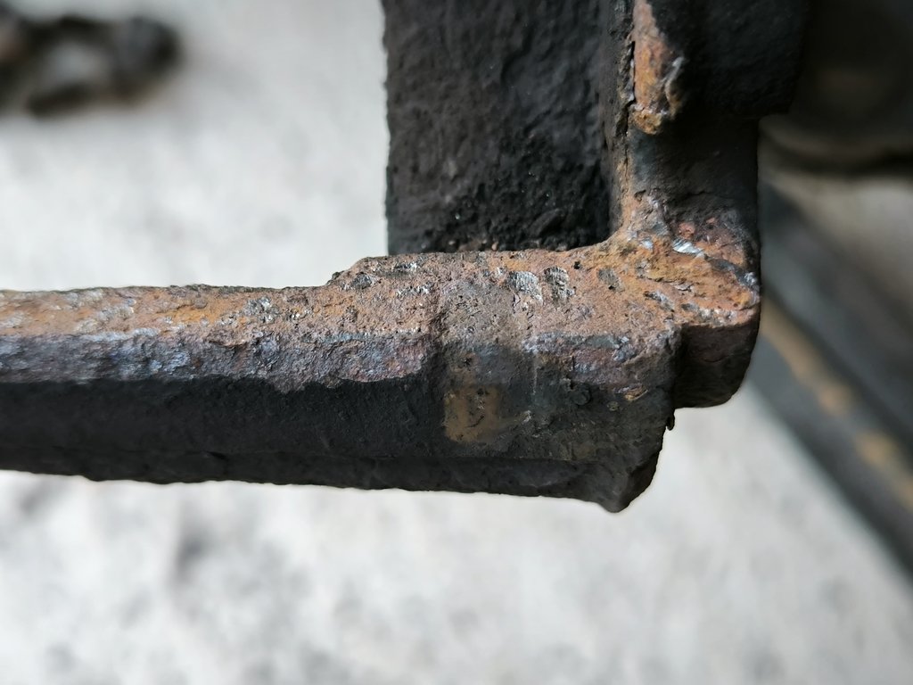

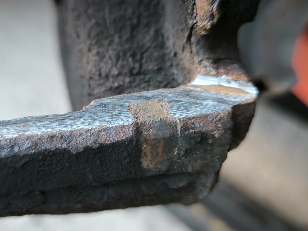

Ovo sa masti je budalastina koju jos u zivo nisam dozivio nigdje, mozda u teoriji moguce al u praksi nikad cuo niti vidio, kod mene je problem nejednakog trosenja diskova bilo hrđavi nosac celjusti tj onaj dio u koji se upiru plocice, plocica si je tu napravila utor i nije mogla van iz njega pa je samo vanjska strana kocila a unutarnja ko nova + potpuno suhi klizaci bez imalo masti... Natrpo masti prekomjerno i sad je top, koci savrseno
