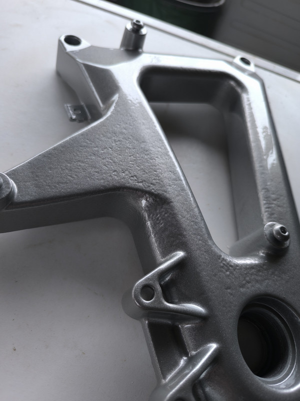

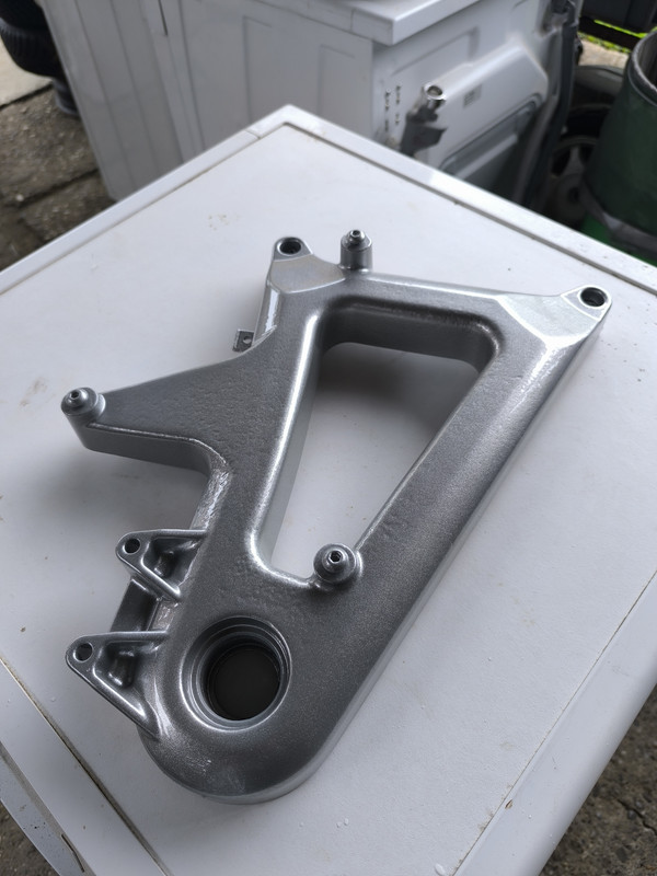

reparatura nogare
Drugi uredan polovan blok, pošto su ovog "majstori" slomili prešom(ima slike kad sam servis radio)

Evo i par slika sklopljene mašine i u toku slaganja.Uglavnom svaki dio opran, pregledan i ugrađen te stezan kilo ključem na propisanu vrijednost. Žao mi je što nisam slikao blok kad sam ga preuzeo od čovjeka, toliko je zmazan bio da sam skoro 2h samo blok prao, vadio dva puknuta šerafa i 3 navoja od dekla popravio Helicoilom.
Nadalje nisam slikao, ali odradio sam ostale stvari s popisa plus ostale stvari koje spadaju u redovan servis te poštelao skuter.
