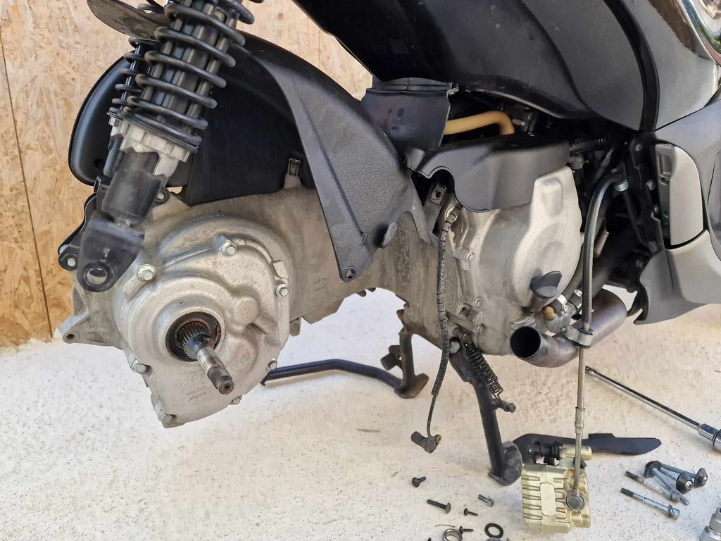

Primijetio sam da mi nešto zadnja čeljust krenula šuškati, pa sam sve razmontirao i išao pregledati! Nakon što sam sve pregledao i vidio da je ok, podmazao sam sve, vratio nazad i zabuljio se u lonac, tj auspuh... ustadoh se, otišao po originalni auspuh od Master 500, i nabio ga na cijev od Beverly i vidim da je to to, perfecto... iste dimenzije isto sve!
I kako imam od X9 još MIVV u šteku, iskasapljen od "auspuh majstora", odlučim se na drastični potez da probam i ja nešto izkemijati, kad se već bilo tko bilo čime može baviti, ne... i tako, pregledam, i na zdravome, gdje nije vareno, otkinem brusilicom prednji dio, i ispadne točno pravi krug po sredini, kako je i zamišljeno. Tako da sam zapravo odlučio žrtvovati originalni SC, odrezat ću mu prednji kraj koji se kači na granu i navariti na MIVV ... mislim da je plan legendarno blesav, da mi to ne treba u životu, ali eto, idemo probati! Računam da ako je MIVV sa DB killerom za 460 cc prigušen auspuh, da bi na Quassar330 mogao biti pogodak tj taman kakav treba  :icon_thumright:

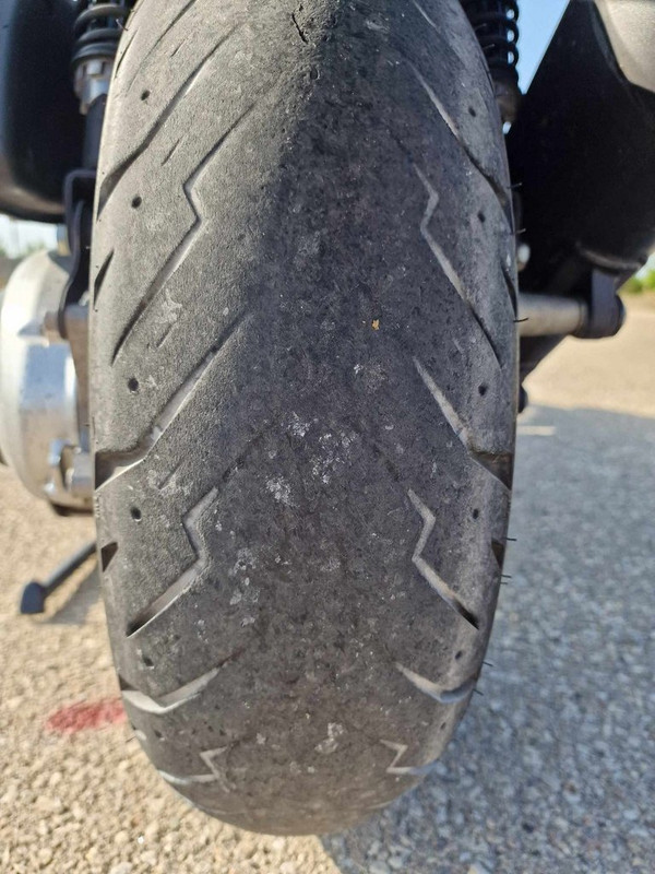

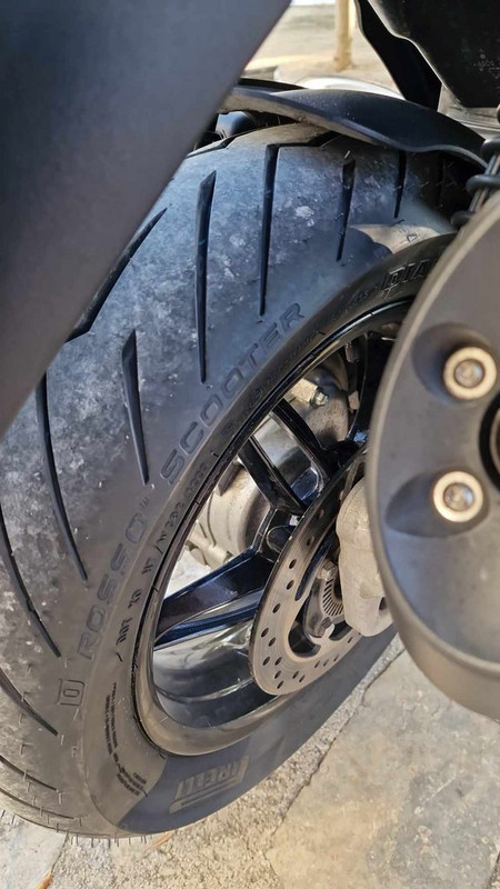

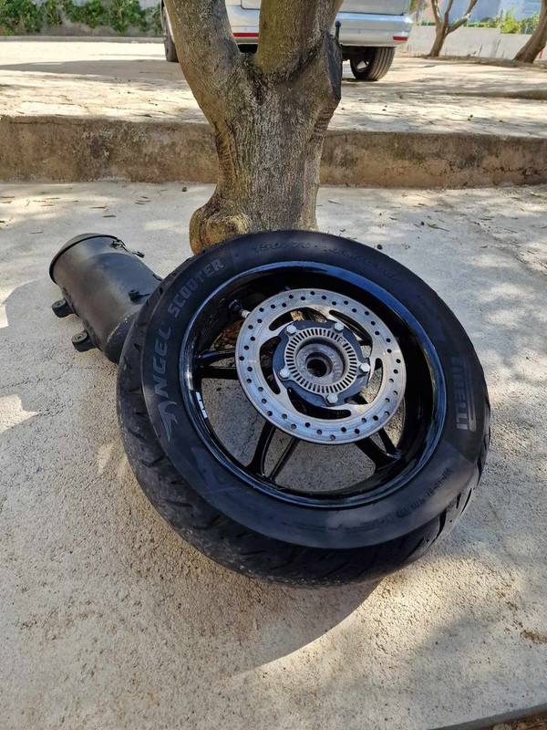

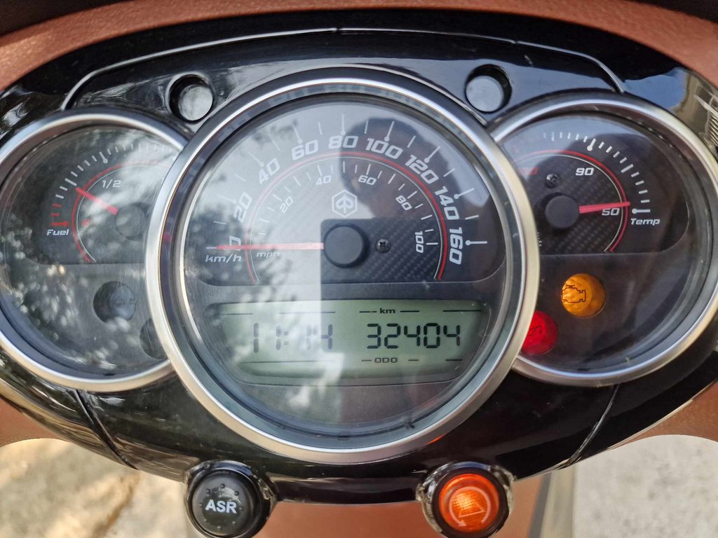

2.000 km je skuter u mene, jednostavno na 32.000 nisam fotkao jer sam zab na to, vožnja je baš bila ap tap, pa evo fotkao sad kad sam spalio gumu... tako da je vrijeme za zamjenu.

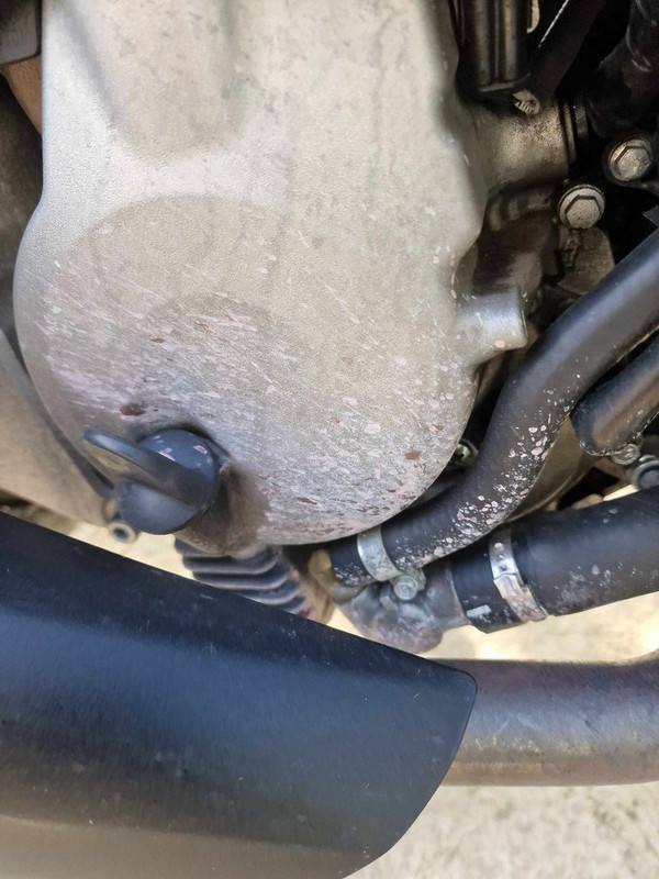

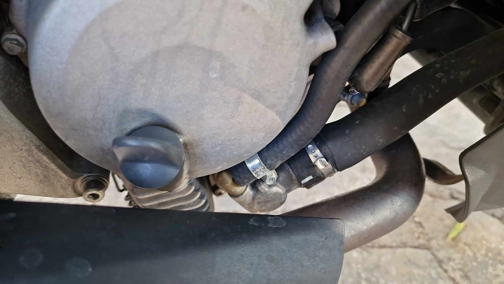

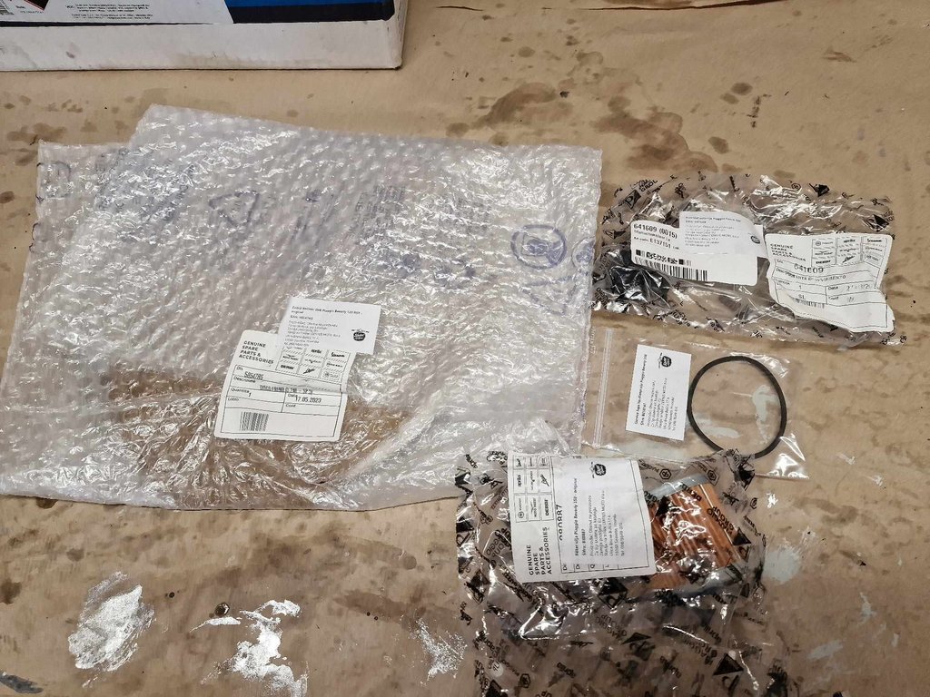

Primijetio sam kapljice antifriza na strani pumpe i to samo kad se skuter forsira, tako da bi to trebao pregledati... ako tko ima kakvu ideju, slobodno predložite  :icon_thumright:

Upravo je naručena nova zadnja guma, naručio sam klasično - Diablo Rosso gumu. Prednja je promijenjena prije 3.500 km i izgleda kao nova tako da nema potribe.

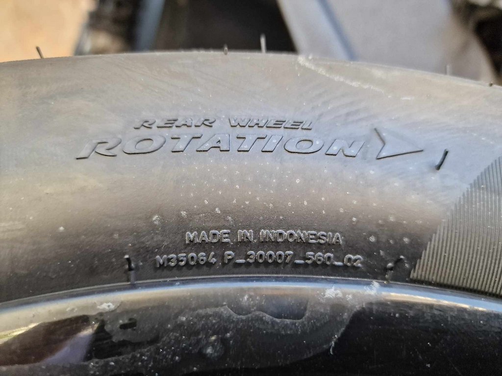

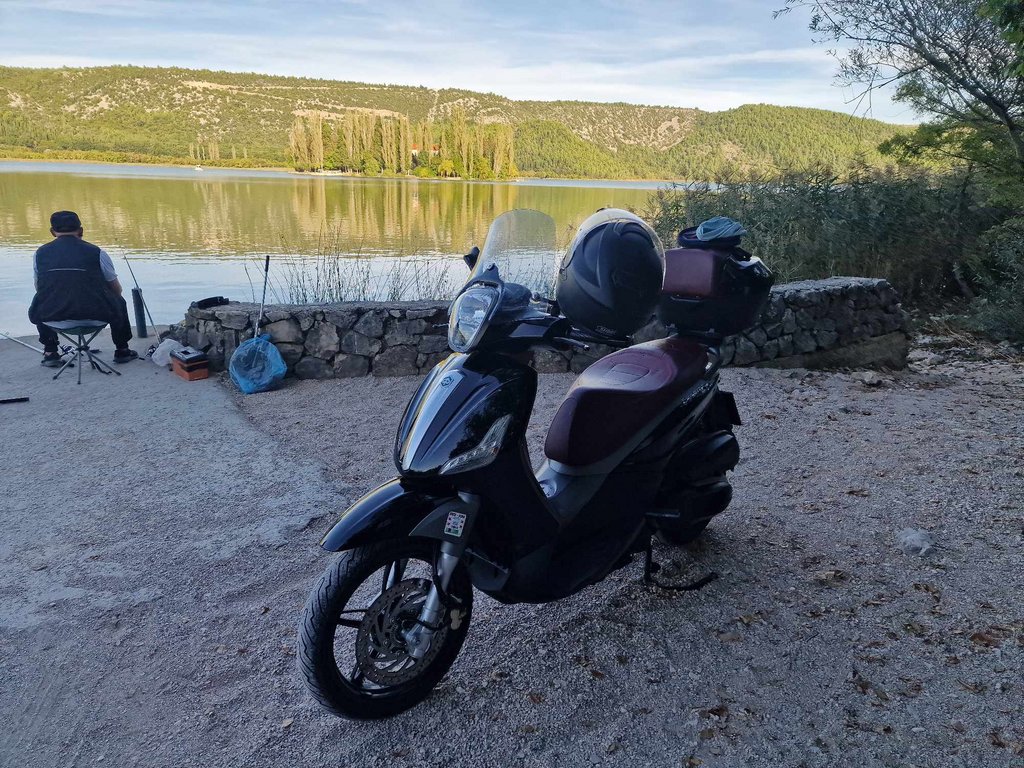

Zamijenjena je zadnja guma, pokušao ju je izbalansirati ali nije uspio, pa je ostala takva kakva je. Stavljena je naravno Diablo Rosso guma i tu se odmah vidi da je tata mata stigao i da ta guma jednostavno nema konkurenciju. Jedino što sam očekivao da će pisati Made in China - kao na Nexus gumu, kad ono piše Made in Indonezia ... Zanimljivo jako!
Odmah smo danas zapičili za Šibenik ,kupiti svečano odijelo za pir, pa preko Skradina, Visovca na Krki, Benkovca, Biograda - kući  :icon_thumright: 300 km bez greške, bez nekog pilanja (80-120 brzine) i pregledom dijela gdje je ono kapalo - više ne kapa, primjetio sam da kapa antifriz samo kad mu vadim dušu. Tako da sam od toga odustao svakako osim ako ne zatriba ahhha ... Jeli smo u Skradinu gdje prilažem fotke računa i hrane - samo da napomenem da je bolja i ukusnija hrana u McDonaldsu ...

ma ne, mislio sam zbog tvoje tezine da bi trebao kad si sam imati tlak kao da si sa suvozacem, a ako vozis nekog, jos i vise, jer se pregrijava inace... mislim da ti talijani predvidjaju tlakove za neke zgoljavce... ali i obrati paznju, cesto budget manometri za kompresore pokazuju krivo... meni moj iz pevexa pokazuje 0.3 vise nego je ... a na pumpu dok dodjes ugrije se guma i vise nije to to...
ako ti pusta antifriz, promjeni gumice, mozes ih i namazati Ivasim brtvenom masom... to je ljepljiva masa koja se nikad ne sasusi, uvjek je ljigavo ljepljiva i malo teze se cisti..
Dobro, to bi drage volje napravio, samo mi reci što se sve skida?
Jesi već to radio, jel imaš fotke? ne bih napamet sad ovo sam radio...
I koji antifriz ide u njega i jel može onaj žuti Motulov Moto?
  • Postova: 4345
Odg: Piaggio Beverly 350ie Sport Touring 2012 by Challenbeen
« Odgovori #32 : 08 Listopad, 2023, 11:38:42 »
nisam radio na toj masini, jesi trazio workshop manual?
na 250 je iso rozi antifriz, takodjer bi ti trebalo pisati u manualu, cak onom obicnom...
ne mozes vidjet odakle ti curka?
  • Postova: 3220
« Odgovori #33 : 08 Listopad, 2023, 16:18:44 »
Mislim da pusta na crijevu koje ide u pumpu... nema gdje drugdje po mom promatranju

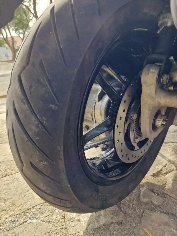

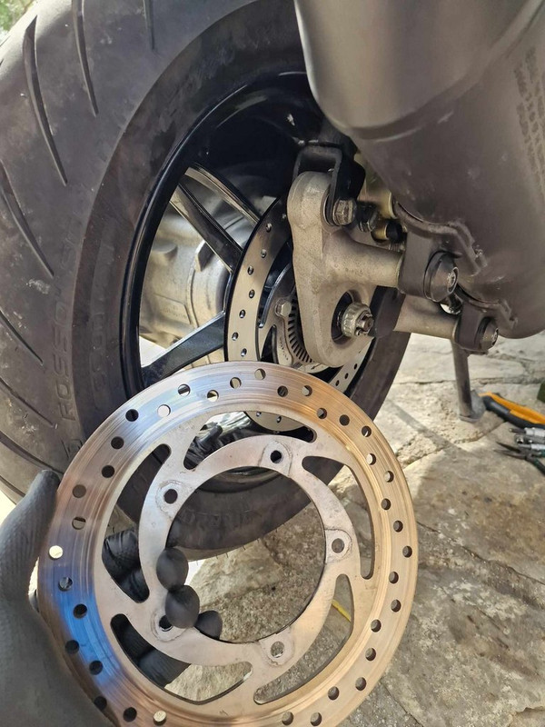

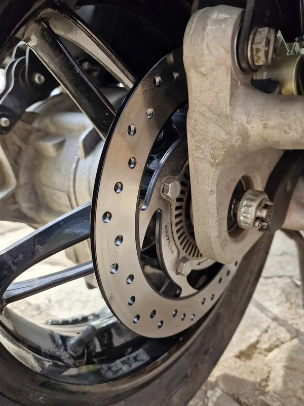

Skužio sam da je iskrivljen disk i da je to čudan zvuk koji se čuo od "iza" i kad sam pregledavao 2 puta prijenos i 2 puta auspuh, ali eto, dok nisam gumu zamijenio nisam skužio da disk pleše i da čeljust leprša... naravno, pljunuo sam jutros 50e za novi originalni disk i 10e za novi prekidač paljenja. Za štek je ostala nova brtva/gumica čepa kartera i novi filter ulja  :glasses9:

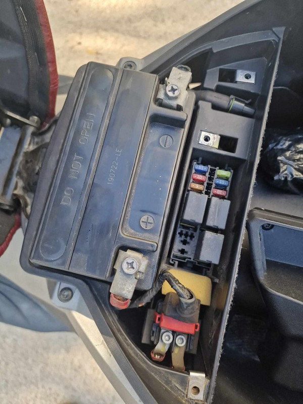

Sve mi se čini da ću morati promjeniti imobilajzer tj antenu koja ide oko ključa... vidim da je svakome to mana, a kod mene je sve češći problem da neće da upali, tj neće da vergla. ostavim ga 40-50 minuta i onda upali bez greške... jel to može biti do još nećeg ili baš taj imobilajzer?
na spojevima crijeva voli pustat jer svremenom se malo skrute crijeva a one selne ne mozes dotegnut, probaj samo selne promjenit ...
Da nije nešto banalno kao kod mene da nece verglat kad skroz lagano podignem bočnu nogaru? Ili neki relej, neki loši spoj  kud odma na skupi kvar...
Ako ti je previse dat za antenu uvijek postoji opcija Chupsy koji moze zaobic antenu tj. vise ti netreba kod u kljucu al opet, imas ne tako star skuter...

Nov info!
Po skupljenim dosadašnjim informacijama, nema veze sa imobilajzerom nego sa klemama, kontaktima klema i akumulatora!
e što sam primjetio - kad zaključam skuter, u bilo kojem trenu, bilo kad upali... ako ga ostavim u neutralnom položaju, kroz 10-20 min ga ne mozes upaliti, tek nakon 60-70 min od "posljednjeg" pokušaja paljenja.
Skužio sam da bi i moglo biti do aku zbog istog pitanja u facebook grupi (beverly i madley HR) te su mi se ljudi javili da je imobilajzer da uopće više nebi mogao paliti osim da se tuče po ključu ... bla bla.. nebitno, imam onda 2 posla za odraditi - promjeniti šelnu na crijevu hlađenja - iz koje očito pušta kad se ganja skuter, i naravno, očistiti kleme na akumulatoru i ispitati akumulator. po displayu, puni akumulator dok radi na 14,2-14,6 V
