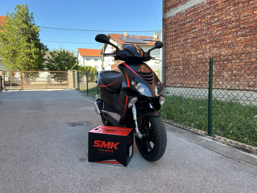

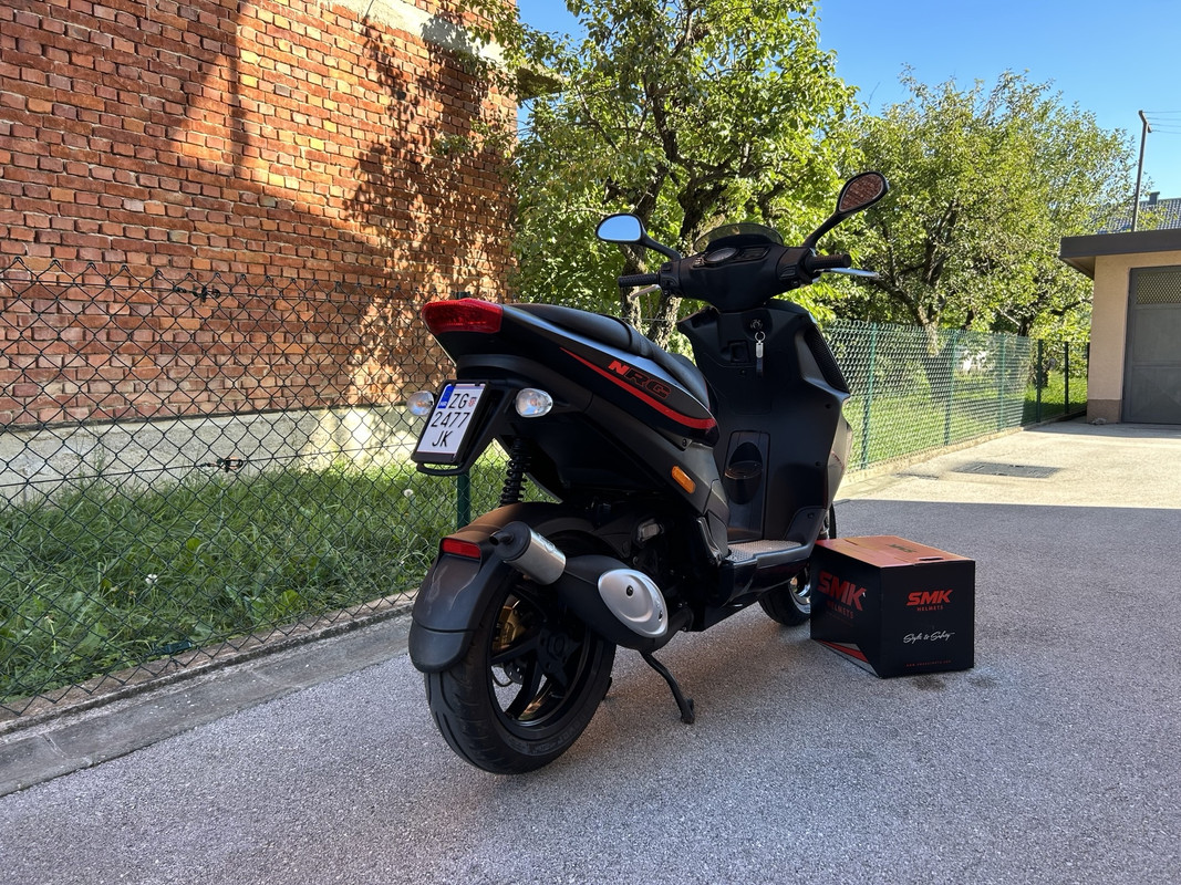

Pozdrav svima!
Nakon mog predstavljanja, došao je red i da predstavim svoj skuter a riječ je o:
 Piaggio NRG Poweru iz 2015g. godine sa prijeđenjih 15.000 km.
Skuter je od prije par dana kod mene te je na njemu sve serijsko (bar mi se tako čini).
U odličnom je stanju s obzirom na godine, plastike su sve čitave, tu i tamo ima pokoja ogrebotinica od prijašnjeg vlasnika (čini mi se da nije padano).
Po slikama se vidi da su gume različite, prednja ja Savina MC16 vjerovali ili ne DOT15 a stražnja je Michelin Power Pure SC DOT21, tako da je plan prvo promjeniti prednju gumu, najvjerojatnije isti model kao i zadnja.
Također u planu je promijeniti i auspuh, nekog tipa kao zamjenski a opet da daje bolje performanse od serijskog, razmišljao sam o SITO PLUS.
Možda za početak nebi bilo loše i odsjeći slijepa crijeva na ternutnom, samo nisam siguran da li bi što dobio s tim, pa može netko i sa prijedlogom...
Da ne duljim, u nastavku par slika skutera:

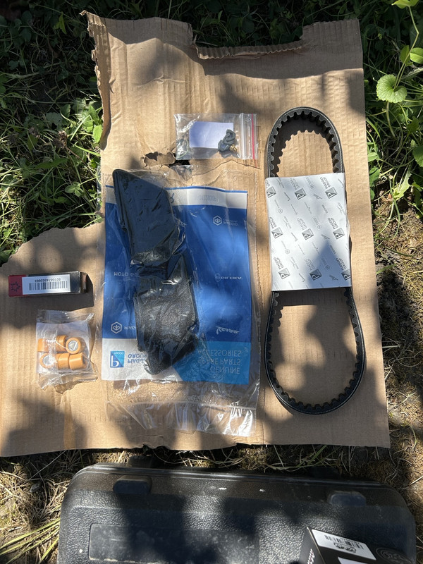

Pozdrav svima!
Mali update!
Ovaj vikend je bio slobodan što se posla tiće, pa se malo radilo po NRG-u...
Stavljen je Sito Plus auspuh te napravljen komplet servis- remen, rolice i klizači, filter zraka, veća dizna, svjećica.
Složen je i puž, iskopčao se te zbog toga nije pokazivao brzinu i prijeđene kilometre.
U nastavku par slika:
