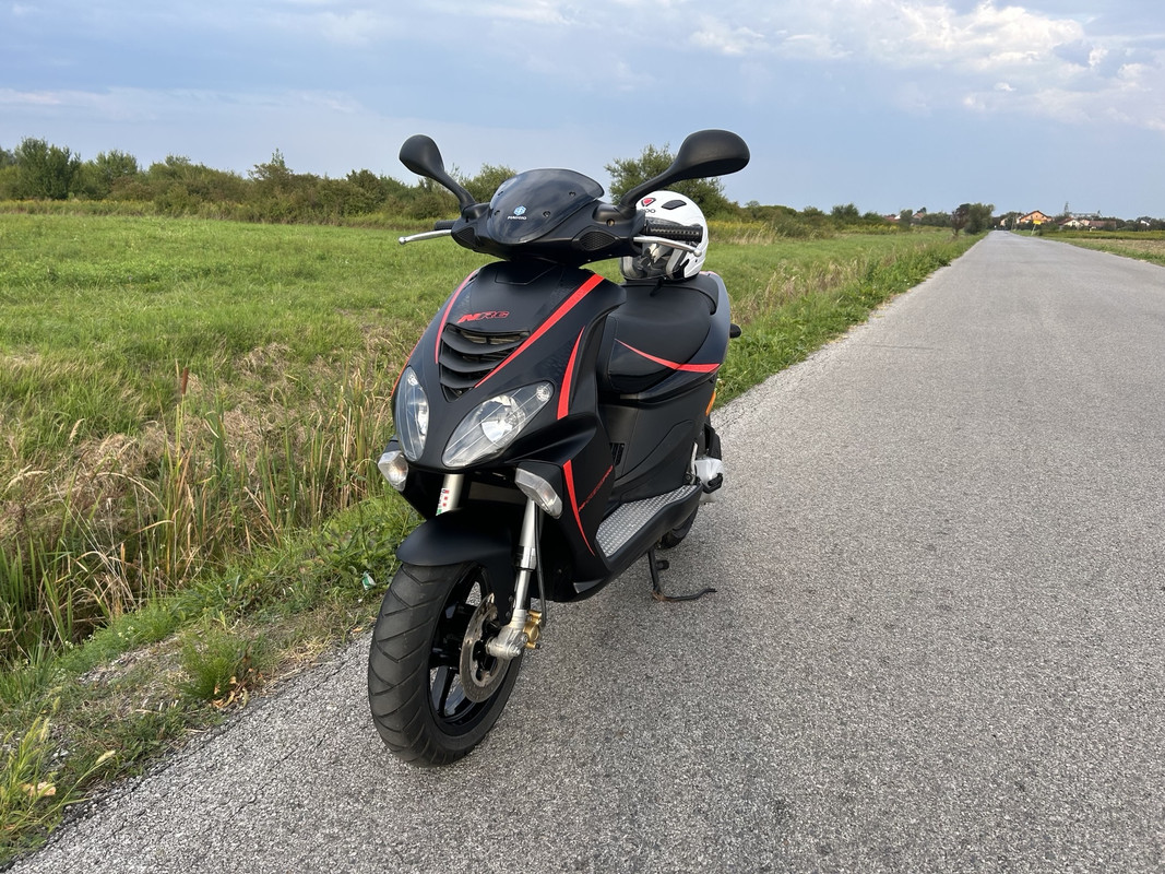

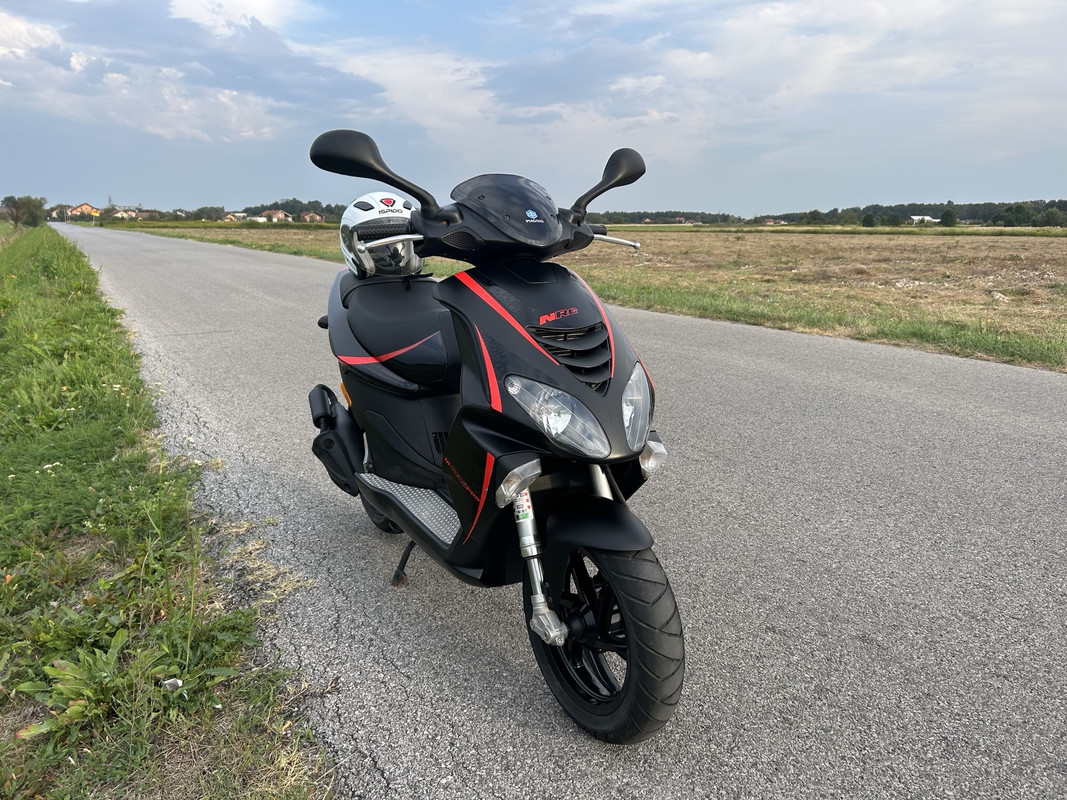

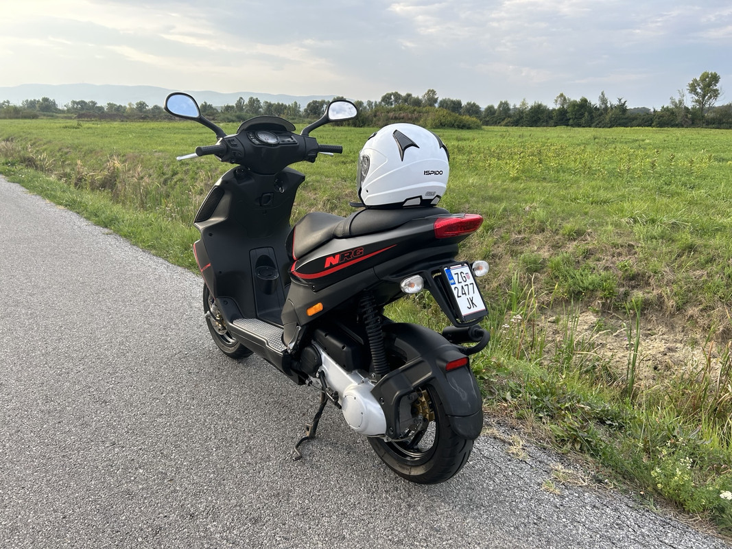

Pozdrav svima!
Nakon mog predstavljanja, došao je red i da predstavim svoj skuter a riječ je o:
 Piaggio NRG Poweru iz 2015g. godine sa prijeđenjih 15.000 km.
Skuter je od prije par dana kod mene te je na njemu sve serijsko (bar mi se tako čini).
U odličnom je stanju s obzirom na godine, plastike su sve čitave, tu i tamo ima pokoja ogrebotinica od prijašnjeg vlasnika (čini mi se da nije padano).
Po slikama se vidi da su gume različite, prednja ja Savina MC16 vjerovali ili ne DOT15 a stražnja je Michelin Power Pure SC DOT21, tako da je plan prvo promjeniti prednju gumu, najvjerojatnije isti model kao i zadnja.
Također u planu je promijeniti i auspuh, nekog tipa kao zamjenski a opet da daje bolje performanse od serijskog, razmišljao sam o SITO PLUS.
Možda za početak nebi bilo loše i odsjeći slijepa crijeva na ternutnom, samo nisam siguran da li bi što dobio s tim, pa može netko i sa prijedlogom...
Da ne duljim, u nastavku par slika skutera:

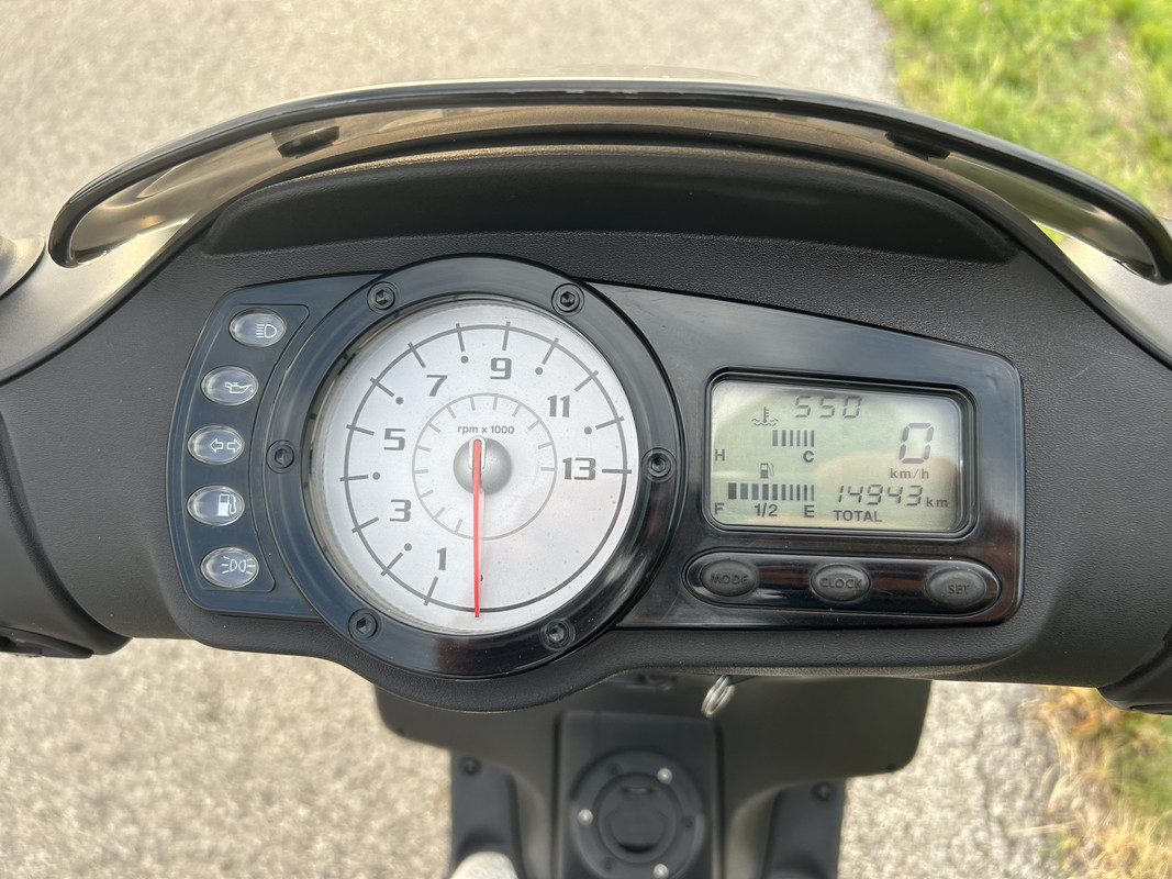

Danas mi se javio jedan problem, a to je da sat radi normalno (osvjetljenje, okretaji) ali brzina ja na 0 km/h te kilometri stoje…
Jučer kada sam prao malo skuter slučajno sam onu sajlu koja je s desne strane vilice potegnuo (ne prejako)a koja ulazi u “puž.
Zna li tko kako riješiti problem pokušavao sam doći do kilometar sata ali vidim da ta sajla nije spojena na njega…
« Zadnja izmjena: 30 Kolovoza, 2023, 19:44:11 ivan_nrg »
Odg: Piaggio NRG Power 2015g.
« Odgovori #3 : 30 Kolovoza, 2023, 20:07:01 »
Nema sajlu nego ima u pužu senzor koji ide u dio instalacije. Iznad kola na onoj gornjoj plastici je jack u koji se taj tripinski kabel spaja. Otvori ih, operi brajkom i vrati nazad. Mislim da je meni uvik bilo lakse od gore pristupiti

Evo da javim jedan mali update...
Danas stavljena nova prednja guma Michelin Power Pure SC (isti model kao i zadnja) s obzirom da je naprijed guma bila sa DOT15.
Uhavtilo se danas malo vremena pa je napravljen i mali krug (od cca. 30tak kilometara).
Moram promijeniti puž jer je bužir dolje kod felge pukao te zbog toga ne mjeri brzinu i prijeđene kilometre...
Prilikom vožnje testirana i max brzina prema GPSu a ona iznosi 66 km/h.
