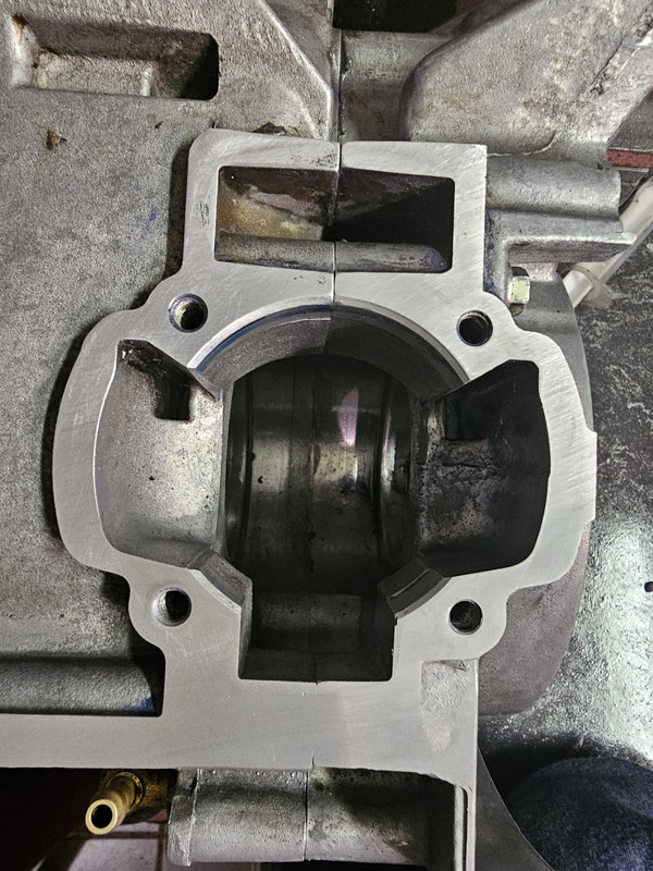

Nazalost, blok nije izdrzao... Probao sam staru i novu termo grupu, aluminjsku i klinger brtvu, diht masu, ali uvijek probije prwma vodenoj strani, nakon minutu, dvije, cak na 0.2 bara. Sumnjam u ovaj spoj na slici, gdje je sila stezanja bloka malena i eventualno minimalno kriv blok. Ti su spojevi u mojoj praksi uvijek problematicni. Nazalost, ne mogu se pomirit s time da mi pucaju brtve, voda ide u blok ili obrnuto.  Rastavit cu blok, spojit isti bez radilice, skinut vijke i pobrusit uz pomoc stakla, isto kao sto sam radio na Typhoonu

Sa suzom u oku, krenulo je rastavljanje... :dontknow:
Odmah zatim krenula je provjera sa staklom i abrazivnim sredstvom. Iako to nije nesto za brinut se,  slika govori tisucu rijeci...
Prvo malo vodootpornog markera, za bolju vidljivost
Nakon brusenja od par sekundi sa minimalnim pritiskom
Brusenje se nastavilo dok nisam izvukao sve crte. Isto tako ponovio sam sa drugim djelom bloka. Naravno, bez pretjerivanja da ne smanjim zracnosti...
Nakon svega, vrijeme je za slaganje bloka bez radilice i ponovna provjera ali ovog puta sjedista cilindra.
Ovo je najgore sto moze biti... Gore drzi ko blesavo a na dnu gdje je najvaznije, ne... Koliko je sve to tvornicki precizno, ne znam, ali znam sta moze uciniti nestrucno ciscenje ( grubi šmigrl ), lose pritezanje, pretezanje...
« Zadnja izmjena: 10 Rujna, 2023, 13:25:03 Zmajur »

Tek sad se vidi prava slika. Evo nakon 10 minuta brusenja, jos uvijek je lose... Koliko god se covjek trudio, tu diht masa i brtva puca s vremenom

Vise nemam snage... :laughing6:. Na ruke to je igra bez granica. Pobrusio i na kraju provjerio otisak s plavilom sa samim cilindrom i ua sada, rezultat je zadovoljavajuci...

Sve ce to diht masa zatvorit i nemas brige. Samo gledaj da ostavis diht masu 24 sata da se osusi dobro
Odg: Gilera Runner SP50 - Noob Project
« Odgovori #113 : 10 Rujna, 2023, 21:05:27 »
Svaka čast, dugo nisam vidio da netko slaže ovako precizno i ravna sve površine...Ovo je gušt gledat i ujedno utjeha jer vidim da nisam jedini koji nije normalan  :laughing6:
