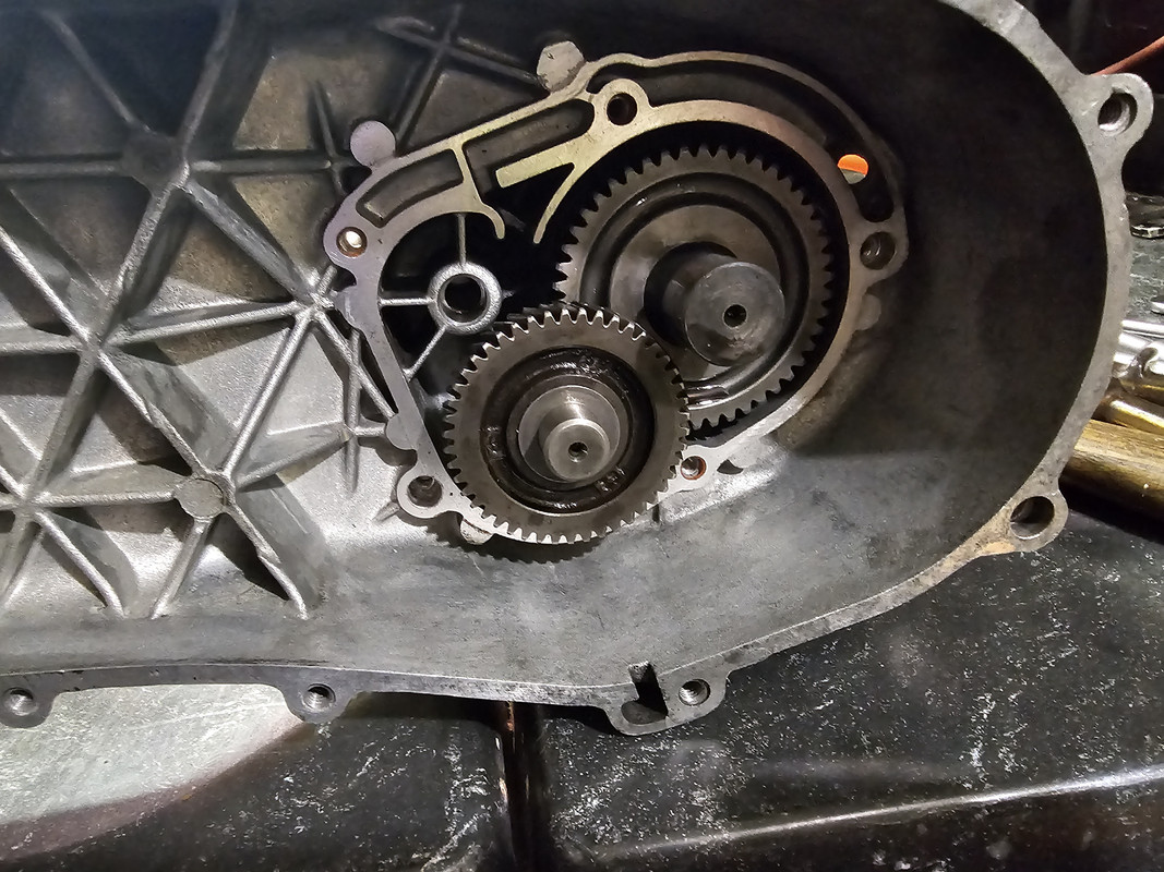

Danas odlucio raskasupit motor. Radilica zadivljujuce ko nova, lezajevi kako tako, nisu bas bili odlicni. Na slikama se vidi da su semerinzi procurili pa skoro i izletili ili mozda "strucno" montirani.
Ono sto me muci je primar. Cini mi se da cu morat kupit novog jer su zubi ostri ko zilet.  Nije ni sekundar bajan, ali njega mjenjam sa Malossijevim.
Cilindar i klip mi se cini ocuvani, mada jos nisam ocistio i izmjerio iste...

Danas ubacio semeringe radilice, te nove lezajeve i semeringe getribe i sve lagano spakirao...
Kasnije, ulovila me deseto minutna panika. Naime Stage 6 Radilica MK2 nema nazubljenu osovinu do samog kraja i OEM zupcanik remenice pumpe ne moze doci na svoje mjesto. Naime radilica dolazi sa svojom.podloskom i zupcanikom koji nema uzubljenje u unutarnjem promjeru. U pocetku me iznenadilo, uspanicilo dok nisam shvatio da zupcanik ustvari radi na principu čeonog trenja.
Odg: Gilera Runner SP50 - Noob Project
« Odgovori #97 : 08 Rujna, 2023, 21:33:45 »
Nemaš brige za zupčanik, kad se stegne sve je to kako treba.
Nisi dužu getribu stavljao?
