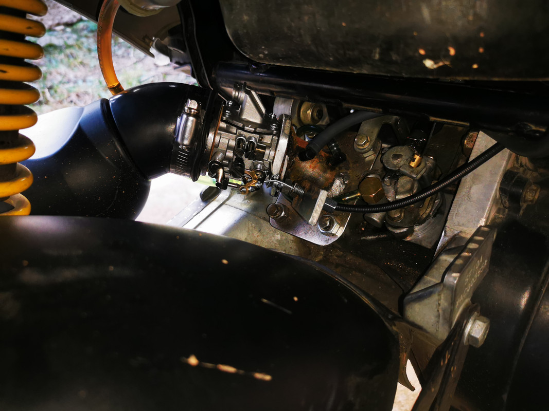

Kad sam narucio linearnu polutku sam uzeo i univerzalni airbox, i nekad tokom zime sam odlucio upasat malo ozbiljniji karburator.
Ovo je ta kopija Tillotsona koju sam vec ranije gore spominjao
Volim ovakav tip karburatora jer su puno jednostavniji za ustelavanje i ranije sam ih vec nekoliko upasao na Tomosa.
Ovaj ima promjer Venturija 20.8mm.
Napravio sam usisnu prirubnicu, a prvotno sam za prikljucke vakuuma i ulja stavio mesingane nipele sa navojem, al su jako njezni i jedan mi je pukao pri nabijanju crijeva pa sam zakljucio da bi to bio vrlo veliki problem ako bi mi se to desilo negdi na terenu, pa sam stavio obadva ovakva plasticna sa debljim mesinganim dijelom unutra. Nisu na navoj al su puno cvrsci. Napravio sam mrvicu manju rupu i nabio ih unutra, dobro je ispalo.
Karb sa strane do masine ima promjer grla 26mm tako da ni prirubnica nije smjela biti manje.
Na karbu su oprugice vijaka smjese bile jako mlitave i dopustale su da se vijci prelako mrdaju, pa sam u steku nasao malo dulje i jace
To je ispalo nekako ovako
https://youtu.be/fulMdkxzbFI?si=INvqQsSlaZvuiheS
Kad sam malo ustelao prijenos ispostavilo se da su performanse zbilja impresivne, iako mi se na prvu to nije cinilo, a i kombinacija ovog airboxa, sire prirubnice i veceg karba je davalo vrlo mocan i dubok zvuk, prvenstveno sa usisne strane, al takoder i iz auspuha.
Ono sto mi se nije svidilo kod ovog setupa je to da je retardirano zedan.
Trosio je oko 7.5L na 100.
Imam i original Tillotson od 16mm, tako da sam i njega za probu stavio, jer su im sve dimenzije izvanka identicne.
Ovaj karb sam vec ranije imao na Tomosu i znao sam da je zedan, al ovdje me je vrlo iznenadio. Pad performansi je bio ocekivan, a i nije bio nesto drastican, al potrosnja je bila jos i VECA
Izracunao sam da ovaj trosi 9L na 100.
Bljak.
Nakon toga sam upasao oriđinale Dellorto 17.5 kojeg sam cak i spojio na tvornicki airbox. Sad se je tu vec izgubio onaj kul duboki zvuk koji je karting airbox davao, performanse su bile solidne al slabije nego sa velikim membrancem, al je potrosnja jos uvijek ostala na 7L.
Tolika potrosnja me je strasno iritirala, pa sam onda vratio 50cc cilindar. Potrosnja je jos uvijek bila preko 6L a performanse jos slabije pa sam onda i Dellorto skinuo i vratio karb koji je ranije vec bio na motoru prije Tillotsona. Kopija Keihina, velicine 16mm.
Skuter je sad opet izgubio jos nesto malo torqa, al ne strasno, al mi je sad potrosnja konacno opet dosla u normalu, na nekih 4.5L tako da sam ostavio tako neko vrijeme.

Nakon Tillotsona sam zapravo upasao jos jednog membranca prije nego sam stavio Dellorto.
19mm kockica od Stihl MS066.
Napravio sam aluminijsku plocicu koju sam na upustene vijke montirao na postojecu prirubnicu a na plocici narezao dvije M5 rupe da drze karb, te napravio brtve za izmedu svega toga. Nemam sad sliku plocice al poslikat cu nekad kasnije, zanimljivo je rjesenje.
Na ovom karbu je opruga leptira dosta jaka i bio je gas vrlo tvrd i neugodan za vozit. Performanse i potrosnja su bile u skladu sa velicinom u odnosu na velikog Tillotsona, tako da se ni ovaj nije nesto predugo zadrzao. Inace dobar karb i sigurno cu ga koristit za nesto u buduce.
Ovi karbovi imaju dosta kratak hod gasa tako da sam jako pazio da mi se kraj hoda leptira poklapa sa krajem hoda uljne pumpe.
Dellorto isto ima dosta tvrdu oprugu, gas je bio dosta tvrd.
