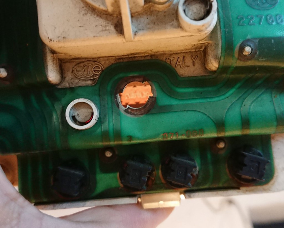

Kurbla se ne može tek tako ugraditi, ide cijelo deklo (ne znam ni može li se to tek tako prebacivati sa karb na diteh,). Uslikaj instrument tablu i stavi ovdje, odmah će se znati da li je ili nije diteh.

I tabla je zamjenjena. Cijeli pogonski sklop je stavljen od LC verzije obi%u010Dne, samo u papirima i %u0161asija su di-tech.
Iza aprilia logo-a je lampica, ko kak di-tech ima "injection" provjeru tu.

To je instrument tabla kao kod mene, nema nikakve lampice iza Aprilia znaka. To je kod tebe Morini karb verzija, možda su papiri od ditech ili je tako zavedena. Nema mi smisla da neko preslaguje sve sa karb na diteh ram.

Kod mene ima lampica, slikam popodne. Drito iza znaka, ko kak di-tech ima za CHECK.

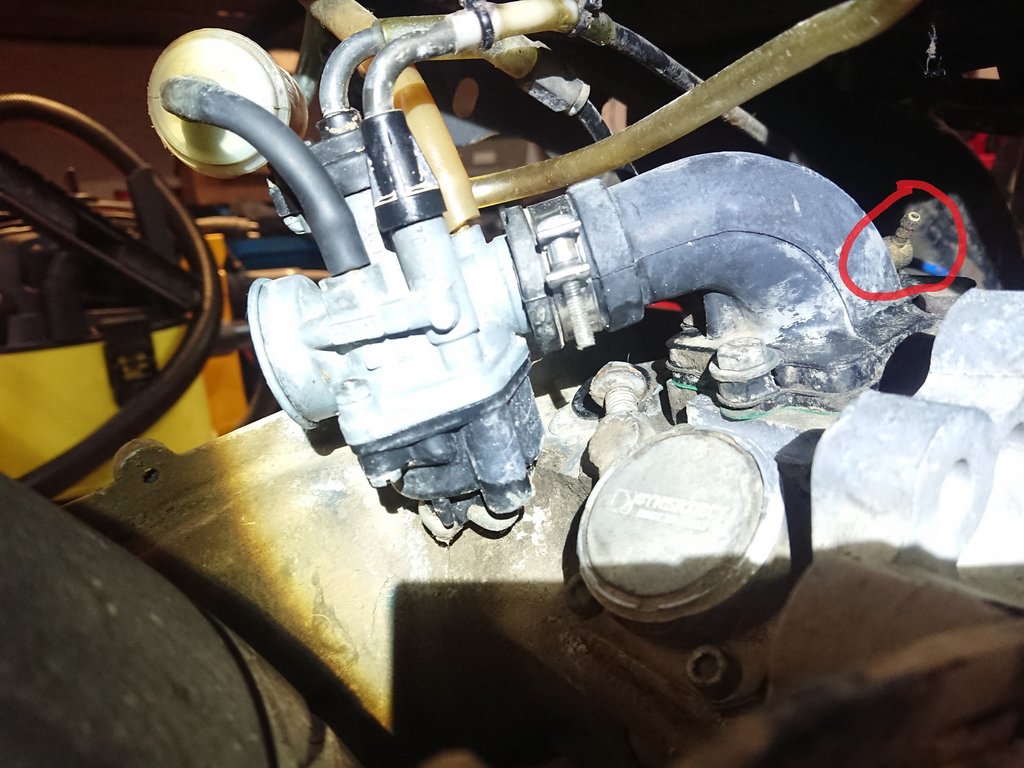

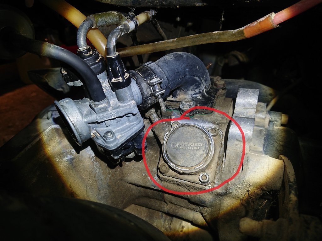

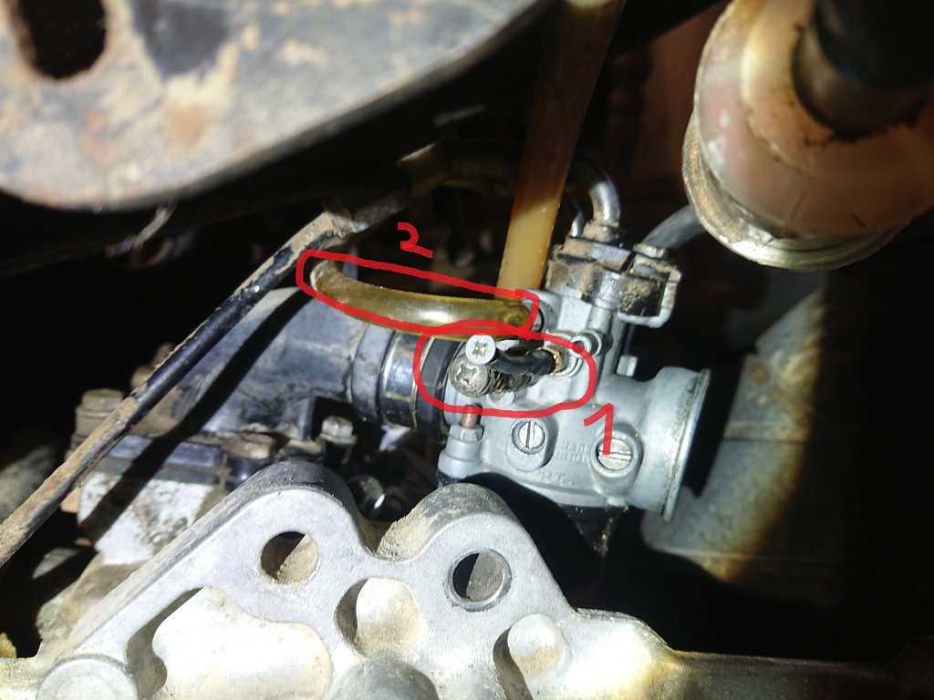

Može li mi netko objasnit kaj bi trebalo doć na karbu na ova dva pipca koja su zatvorena?
Jel tu ide od uljne pumpe?
Broj 1 jelte
Također, vidim di ide gorivo, vidim di ide na vakum pumpu goriva ali kaj je ova treća cijev koja ide gore na vrh rezervara, koja je njena svrha? Broj 2 jel
Za kaj je ovaj pipac, jel tu treba bit neš spojeno?
I zadnje, kaj je ovo? To nekaj od ditecha ostalo pa je zato blankirano šarafom?
Hvala unaprijed na odgovorima!
Broj 1 jelte
Ok, skužil sam iz nacrta barem dio ovoga...
Broj 1 i dalje ne znam kaj je.
Broj 2 je ventiliranje rezervara.
Pipac na usisnoj je di je nekad dolazio zrak iz kompresora dok je bio di-tech.
Ovaj "poklopac" koji je blankiran je taj kompresor koji je davao zrak.

broj 1 je ulje, br 2 ne vidim dobro, neki su imali grijanje karba, pipac na prirubnici ti moze biti kao vakum, al ak imas vakum na karbu, onda ovaj treba biti zatvoren...
taj karb mi malo izgleda razvaljen, al bolje ga rastavit i pregledat, pa uzet rezervne dellorto djelove za njega nego neku kinu metat... karb mozes stavit u ocat, potopit sat dva, ne predugo jer je aluminij, al bude ga ocistilo odlicno, samo pazit da nema zraka u njemu, da je sve potopljeno...poslje dobro isprat i ispuhat kompresorom...
edit, e da 2 i ispod 2 di je sraf, tek sad vidim tu inace nije sraf, to je na minarelli vodeno bilo spojeno da ide topla voda od hladjenja kroz njega..
