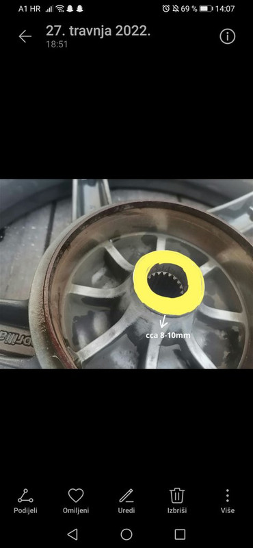

« Odgovori #20 : 28 Travanj, 2022, 14:08:58 »
Na slikama ce te vidit razliku dokle dode srednja rupa od sr felge, i da kod bete to ide dublje.
« Zadnja izmjena: 28 Travanj, 2022, 14:17:04 Dasta je16 »

« Odgovori #22 : 28 Travanj, 2022, 21:12:53 »
Znaci poslikao sam i izmjerio felge. Na prvoj slici se vidi na ko razlika u dobošima odnosno mjere su iste sto se tice sirine ali kod sr felge se dobro vidi razlika.
https://postimg.cc/gallery/tTKSWd9
A druge dvije slike prikazuju oznake felgi i identicne su!

« Odgovori #23 : 28 Travanj, 2022, 21:19:32 »
https://postimg.cc/gallery/MfmspLn
Ovde se vidi kako izgleda osovina bez felge i pakne i druga slika kako felga sjedne na osovinu. Neznam sad jeli ta osovina od aeroxa duza od ove pa da ce moc sjest. Jedino sam siguran da treba biti sira jer felga od sr ima 20 zubaca a ova osovina ima 16.
  • Postova: 6808
Odg: Felge aprilie sr50 doboš na minarelli blok
« Odgovori #24 : 28 Travanj, 2022, 23:30:15 »
Ovak prek slika nemrem skuzit di je problem al bi reko da bi trebalo potokarit SR felgu za nekoliko milimetara da sjedne dublje na osovinu. Jesi gledao da nema iza kotaca kakva distanca koja odmakne Betinu felgu prema van? Fkt neznam, daj jos slikni osovinu i cijeli taj dio di su pakne sa strane auspuha da vidim kak taj dio izgleda pa cemo usporedit a mojim mina blokom kaj imam u šteku
« Odgovori #25 : 28 Travanj, 2022, 23:37:47 »
host images
https://postimg.cc/gallery/jxLsqqB
https://i.postimg.cc/jjKMCd3P/IMG-20220428-201616.jpg
Da u biti sam ija to skuzio da bi tako imalo smisla potokarit felgu jer to je blokira da sjedne. Nema nikakvih distanci. Ali ja sumnjam da ovdje ima ijedan tokar koji bi to napravio.
