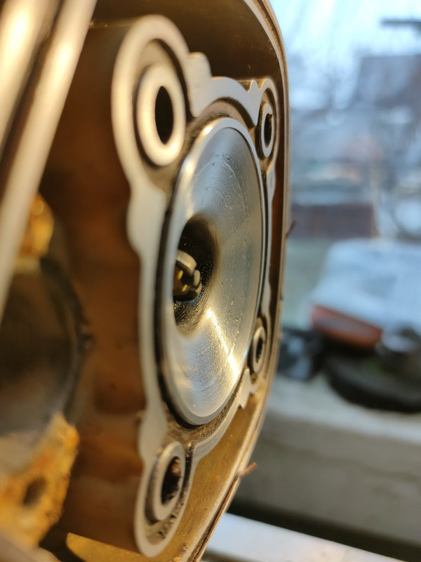

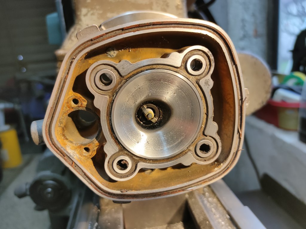

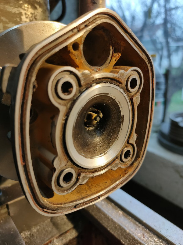

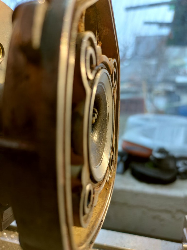

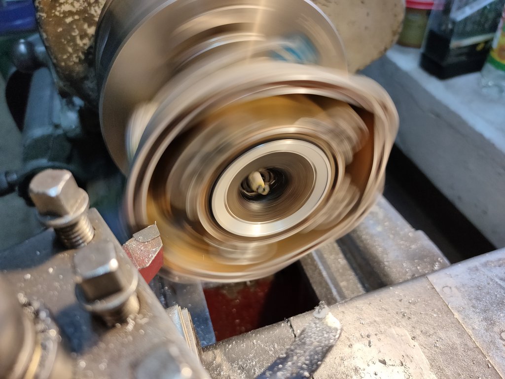

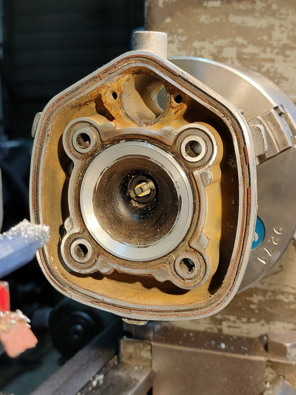

Zanimljiv projekat, nadam se da ces ga zavrsit do kraja ker na ovom forumu ima masa svakakvih projekata koji nisu nikad zavrsenibili se autori jednoatavno vise ne pojavljuju na forumu. Inace, piaggio glava se moze potokarit na tokarskom bez obzira sto svjecica nije u centru
Moze ako imas dobrog tokara i pare da ga platis hehehehe
Mogao bi se napravit nekakav nosac pa ju stegnit kroz rupe od brezona, ili bi se moglo na nekoj glodalici to odradit. To mi je sve bilo puno trazenja i dogovaranja i sve, pa sam to odradio rucno. U buducnosti mozda nabavim neko tvornicku glavu koja ima vev squish ili obradim drugi glavu strojno, vidit cu.
Ja sam sam svoj tokar
Evo od zajebancije preradio jednu pia 50 glavu na 70 u roku 40min, centrirao ju u 0.02mm i samo gas
 :headbang: :headbang: :headbang: :headbang:
  • Postova: 6819
Odg: Gilera Vikktor - komentari
« Odgovori #24 : 16 Prosinca, 2021, 11:38:11 »
Ako nekom treba ova glava rado bi ju utopio za duplo manje od onih tokara koji uzimaju masne pare, skviš 0.5mm fi 47.5mm, liznuta po cijeloj povrsini za 0.1mm tek tolko da je sve ljepo cisto i ravno

« Odgovori #26 : 16 Prosinca, 2021, 17:13:18 »
Odlican rad kolega, svaka cast, jako fino i uredno 👌🏽👌🏽 Narocito je impresivno sta si ti to uljudio u 40 minuta. A kako si ju stegao u celjust u centar? Napravio si neki custom prihvat?
0.5 squish je super tight po mojim saznanjima, mozda bi trebalo malo vise, 0.7-0.8?
Hvala na ponudi. U ovom slucaju cu zasad iskoristit ovu svoju jer izgleda da je sve ok, a i stvar je principa, ovo je moj vlastiti rucni rad, i dosta sam se naradio oko nje.
Ali, imam ja jednog apna kojem zelim iskombinirat squish glavu, pa svakako mogli bi suradivat. Cak ga pobrusiti na specijalu, cilindar je 42. Na Tomosa pase glava sa vertikalnog Minarellija pa mozda ju nabavim, a mozda neki umetak. Probat cu iskemijat da upasem glavu sa pente jer ima dosta vecu povrsinu rebara. U trenutnom setupu imam i pregrijavanje i detonaciju, al samo kad ga forsiram, inace se vozi vrhunski.
