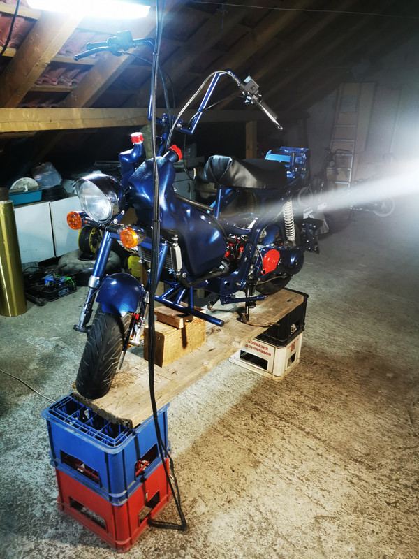

Evo da predstavim svoj aktualni projekt. Radim preradu, pravim naked chopper skuter. Baza je stari Runner. Na Runnera to neće ličit niti malo, naravno, tako da sam mu dao ime VIKKTOR, šta meni znači "pobjednik" kao.
Ovo mi je drugi ovakav projekt koji sam započeo. Nijedan još nisam dovršio. Prošle godine sam počeo radit ovo isto od SYM Jet Sport X, koju sam nazvao FREYA. Odma u startu sam ja bio svjestan da je to dosta ambiciozno, jer to sam odredio uradit kako triba, to sve atestirat i homologirat da to sve bude uredno street legal i registrirano. Nije to samo poskidat plastike i malo boje. Također sam pretpostavio da usto šta sam očekivao da će biti komplicirano, da će bit još i kompliciranije od toga. E pa ispostavilo se da je to JOŠ kompliciranije sve dobro izvest.
Tako da... SYM sam stavio na čekanje, jer mi je pojeo užasnu količinu živaca, pa sam prešao na Gileru, koju sam već bio kupio da mi bude sljedeći projekt, jer je ipak Runner najbolji skuter u klasi, i njega sam htio sredit po svome guštu, a SYM sam bio radio sa namjerom da bi to prodao nakon nekog vremena, kad se malo izvozam. O SYM ću vjerojatno posebno pisat, nije još prekrižen, samo je na hlađenju.
Pošto sam na SYMu već skužio neke stvari kako se šta radi, a usto i za Vikktora sam imao dosta skromniji plan, da bude jednostavniji, i nije me bilo puno briga da to baš nešto super izgleda, Vikktor napreduje dosta brže. Signalizaciju sam već bio nabavio za SYMa pa sam to iskoristio, blatobrane sam isto već bio napravio pa sam i njih iskoristio jer je dimenzija guma točno ista. Vikktor neće imati ni kilometar sat, niti rezervar ulja, već ću miješati direkt u rezervar, mada, oko toga se možda i predomislim još. Na Runeru pumpa ulja svejedno mora ostat jer preko nje pumpa vode dobija pogon.
U ovim projektima sam ja sad već toliko duboko da više nema povratka nazad, ovo mora biti završeno, previše sam energije u to uložio. Pitanje je samo kad će bit gotovo, ne ako.
Šta se tiče homologacije, već sam unaprijed prije početka ičega pričao sa ljudima koji te preglede obavljaju tako da tu ne bi trebalo biti velikih problema. Sam atest čak i nije nešto vele skup, samo 600 kuna.
Ovu temu otvaram jednim dijelom radi motivacije da ga dovršim, jednim dijelom da možda mogu tražit nekakav savjet, jer nažalost, u mom krugu ljudi nitko nije baš lud za mehanikom uopće, a kamoli ovakve ludosti izvodit tako da nemam s kime o ovome pričati, bar ne na razini na kojoj bih htio. A jednim dijelom da i netko ko bi ovako nešto možda radio može vidit neka rješenja koja mu mogu poslužit, a i neka koja nisu baš dobra, a pisat ću i o takvima.

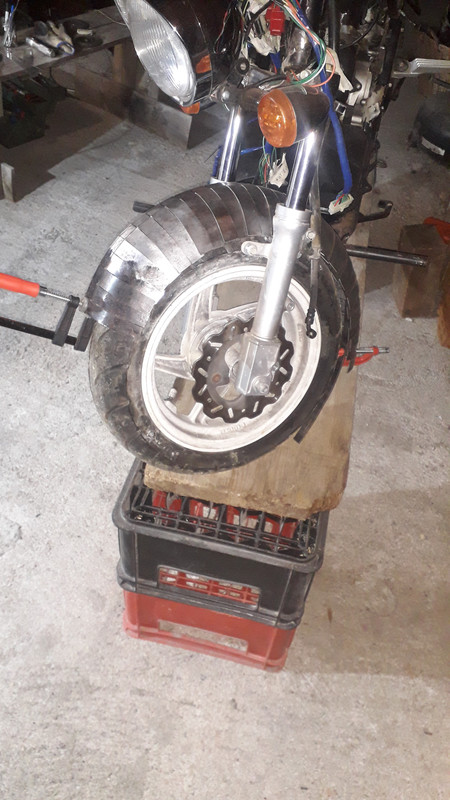

Oko blatobrana je bilo seksa ajme meni, to je RETARDIRANO komplicirano.
Ovo je dio procesa
Na blatobrane sam potrošio sigurno 10ak dana, ili više, to nisu istine. Napravio sam mislim 4 komada. Ni sa jednim nisam bio zadovoljan, i nisam uspio napraviti onako kako sam ih zamislio, pa sam nakon 4og se vratio na 2i i njega dovršio malo pojednostavljeno. To je jedna od metoda koje sam ranije spominjao da NIJE dobra. Za ubuduće imam drugačiju metodu planiranu, vidit ćemo o tome kad bude vrime.
Evo tu se vidi uložena količina vremena u ovaj komad
Tanki lim koji progori kao papir, pa reckanje, bruskanje, savijanje, kitanje, brušenje, ajme ajme. Kovao sam ga čekićem da metalnoj kugli nakon zavarivanja, da ga više dobijem u zaboljeni oblik, al dosta je teško, i nakon farbanja se vide crte di su varovi.

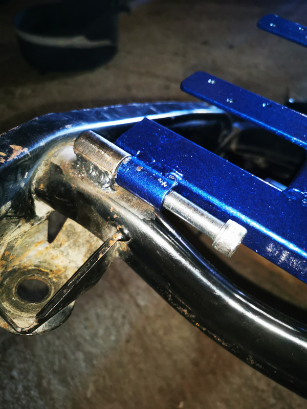

Evo tu sam zavarivao oslonce za noge vozača, imam i boljih slika al ih sad ne mogu naći, poslikat ću kako je ispalo, a ispalo je dost dobro. Zavario sam cijev od 3/4" direkt na ramu.
Na Runnerima manje više svima se razvale rupe za bočnu nogaru, tako da sam odozdo zavario komad flaha na koji sam prethodno zavario dvi duboke matice M8, trenutno nemam sliku.

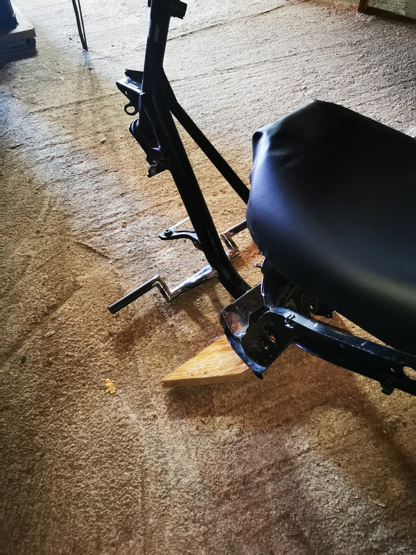

Priprema za kemijanje nosaca sica
Oslonci za noge dovrseni. Mozda jos malo usminkat varove al moze i ovako ostat.
Vjerojatno cu ih skratit par cm.

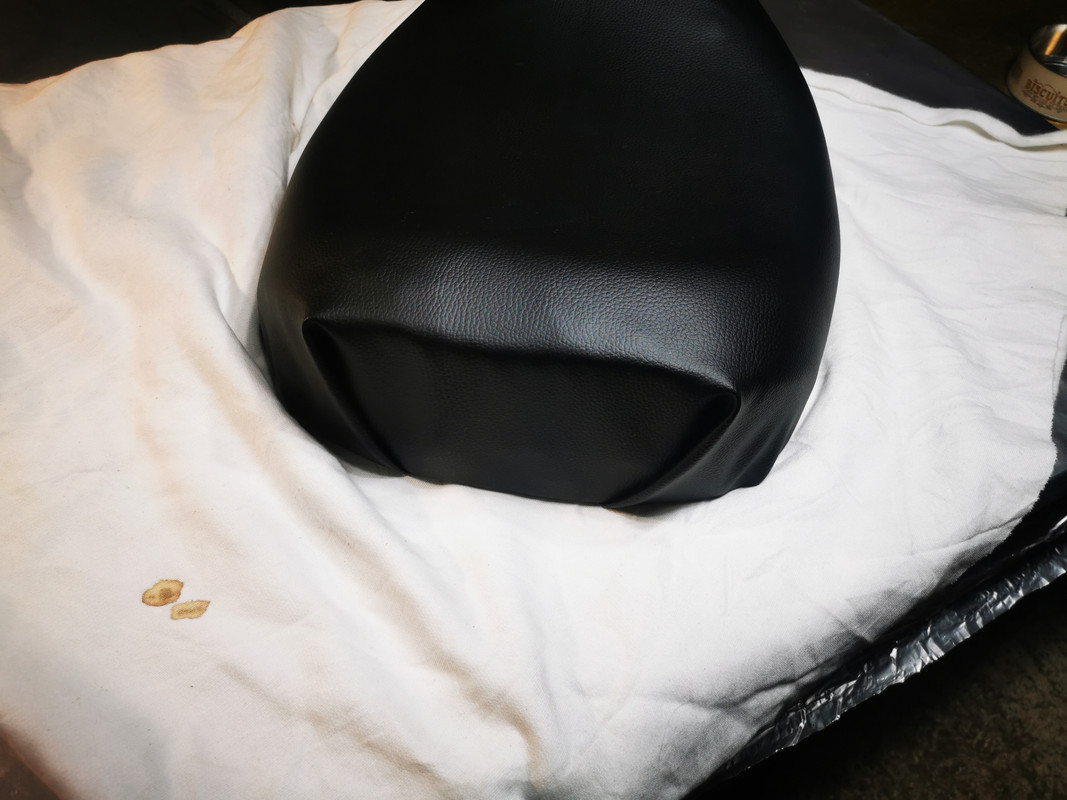

Evo sic. Jakocsam zadovoljan sa sicom, udoban je vrhunski. Iskoristio sam spuzvu od tvornickog sica su Runnera, na par mista ispod sam ubacio spuzve di je falilo, skaj je dosta kvalitetan. Sta se tice kroja, to sam odradio ovako zdravo seljacki, nema teorije da se tu idem zajebavat sa sivanjem i krojenjem. Zaklamao sam ga za dasku, nema to di, rock solid. Uzivo cak i izgleda malo bolje nego na slikama.

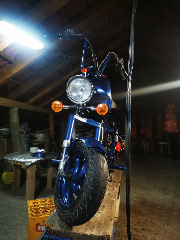

Sušara za dijelove
Prednji blatobran i nosači
Sa nosacima sam zadovoljan, dobro su ispali a nisu mi previse vremena potrosili. Nakon ove slike sam ih ofarbao jos jednom rukom za ne falit.
Blatobran je ok, nisam odusevljen ali posluzit ce. Jos se vide rebra di sam spajao limu. Jednog dana mozda napravim neki drugaciji i bolji, al ovo je zasad ok.
Boja izgleda vrhunski, al mehanicka svojstva boje me nisu odusevila uopce, dosta lako se ogrebe.
Boja je dosta nezgodna za uhvatit kamerom. Blatobran uzivo izgleda nesto bolje, odsjaj mu naglasava grbavost i vise nego sta jest.

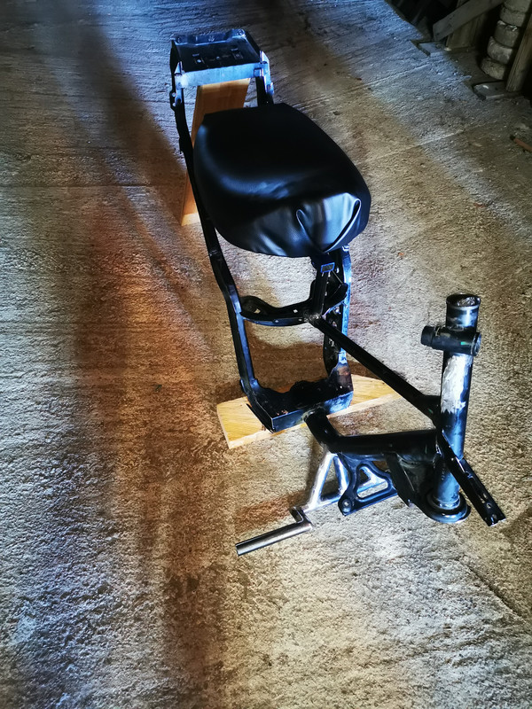

Ovo je bio najveci mindfuck cilog projekta. Jebeni nosac sica. Sad kad je gotov, to djeluje kao, hello pa dobro jutro da ce tako bit. Mozgao sam danima kako da ga izvedem, da bude i funkcionalan, i elegantan, i da je relativno jednostavno za izvest, i evo ga, zadovoljan sam posve. Sic ce se dizat unazad za otvorit gepek. Sic je naravno nize od tvornickog i kada je skracena. Triba jos iskemijat straznji nosac za kadu, al to ce bit ez pz. Za suvozacki sic jos nisam nacisto da li cu ga uopce pravit, to cu jos razmislit.
Naknadno sam na nosac zavario jos neke dijelove koji ce drzat sic i skratio prednju okomitu cijev za bolji kut sica, al to je to.
Sad smatram da sam presao polovicu posla i dalje vise ne predvidam nikakve vece komplikacije, eventualno kad budem slagao instalaciju struje, i tu zna bit dosta mozganja, al najgore sam prosao.

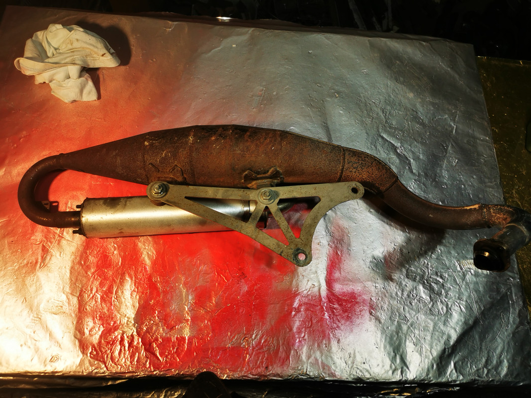

Upa san u neki Jasuni ER, mozda bude i valja 😁😁
Offline Dee
  • Postova: 173
  • Osoba od mnogo interesa
  • Mjesto: Drniš
  • Moj Skuter: KymcoYup Runner APN6
  • Moja Kaciga: Jeftina
  • MojSetup: Jako promjenjiv
Odg: Gilera Vikktor - custom naked
« Odgovori #11 : 22 Prosinac, 2021, 14:58:23 »
Super je sta je homologiran pa cu ga moc upisat u prometnu pri atestu.

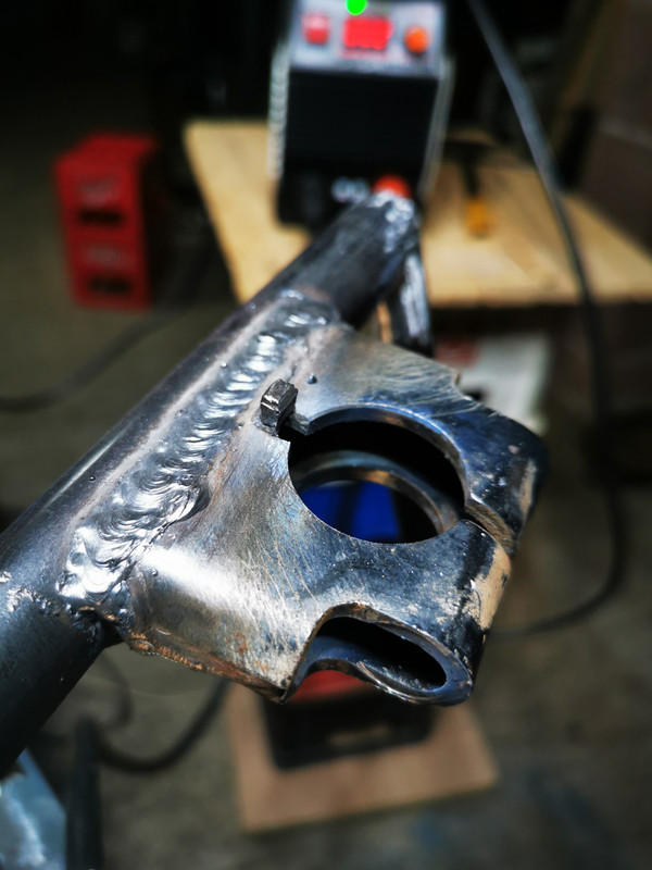

Umjetnik sam sa brusilicom, i to mi nije drago.
Nisam bio prezadovoljan pozicijom sjedenja pa sam preradio oslonce nogu. Dodatni bonus je sta izgleda prilicno cool. Ostalo je tu jos usminkat varove na najzajebanijim djelovima. Moguce da cu ih produzit jos 3-4 cm prema naprijed pa cu zasad ostavit ovako. Ovo je ok i da ne diram vise nista.
Nosac sica je gotov, jos jedan sloj boje i zavidat sic. Sic se naravno podize prema nazad jer je to bilo mi puno lakse za rjesit i izvest. Naprijed s donje strane sam zavario komad flaha kroz koji cu zakljucavat sic lokotom za prednji okomiti nosac na rami.

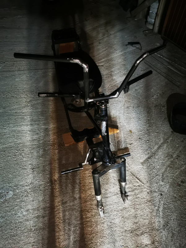

Procedura izrade volana
Dost dobro
Jos bolje

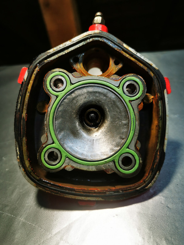

Na masini nije bilo termostata pa sam skinio glavu da montiram. Evo rucno sirena glava

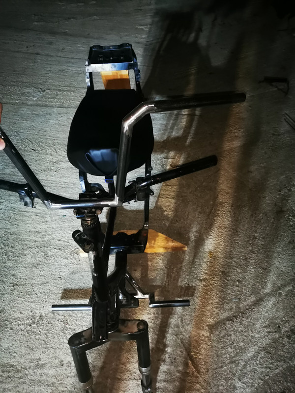

Nazalost sam morao iskasapit tvornicki volan, jer je prihvat na vilicu preeekompliciran za bih ga isao pravit.
Super je ispalo, izgleda ekstra, a ergonomija je fantasticna, sjedi se na motoru gospodski!

Nisam ni mislio da ce biti lijep, ali majko isusova, ovo samo otac voljeti moze
Dobra strana je da ga sigurno nece nitko ukrast, a polozaj sjedenja je feeeenomenalan, de luxe, ko na pravom chopperu. Testni đir ovih dana.
