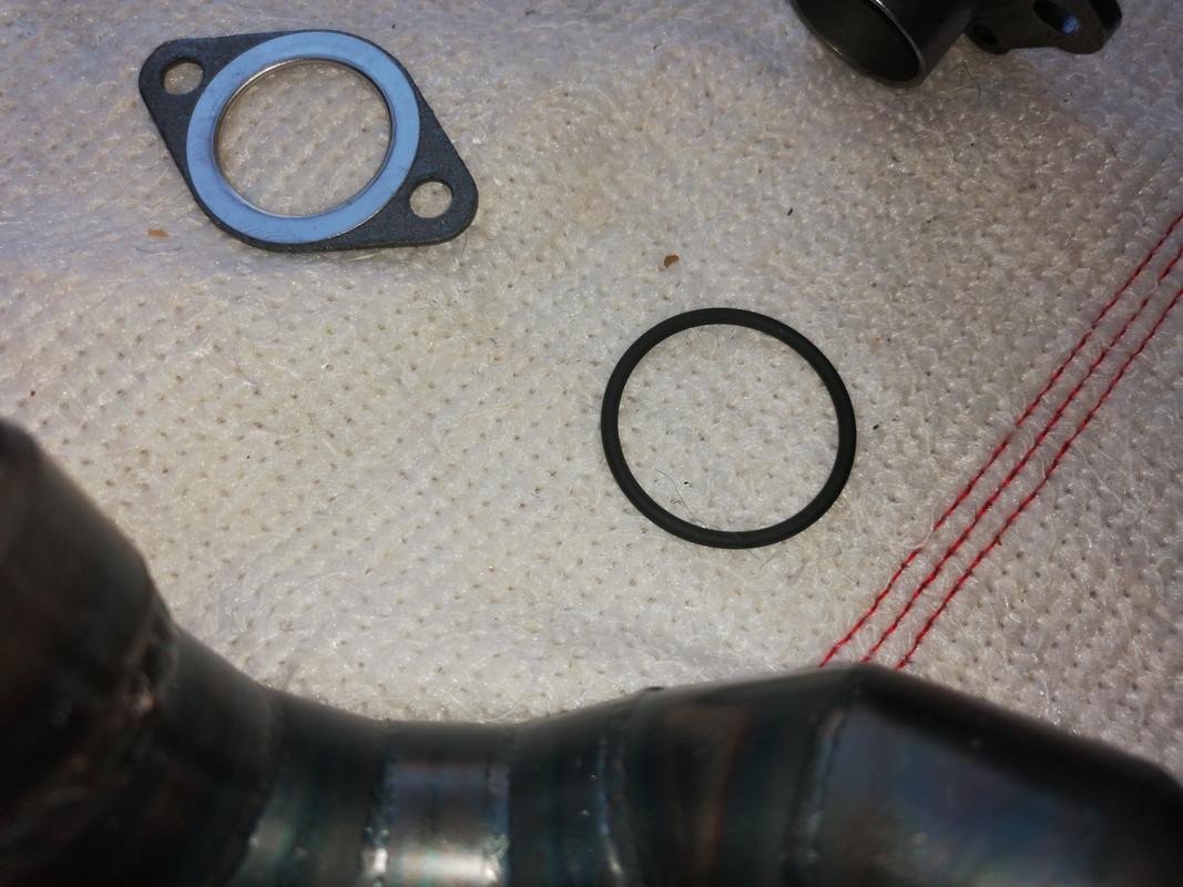

Jedina enigma mi je ova gumica viška. Ima utor u grani, ali je gumica većeg promjera, pa ne stane. Nek za sad stoji ovako, ima dana za mozganje.

ta gumica ti ide bas tu na ulazu u granu...
pazi kod nosaca auspuha, onaj sraf da ne dira top, jer bude ga udubil... skuzil budes kaj mislim, pa slobodno zavuces "selen" vise unutra...
ak taj spuh ide na drevo, ostavi slobodno 17.5, ja sam probao 19 i vratil 17.5.. tak se vozim 2 godine...

Ako misliš u utor u grani, prevelika je i ne stane. Za taj šaraf ću vidjeti kad bude išao na mašinu. A što se karburatora tiče, već sam naručio
