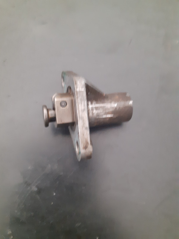

Da li je riječ o ovome komadu? što bi trebalo otpustit šaraf na vrhu ili ga zategnut?? ili kako?
https://i.postimg.cc/d0hbt3zb/1.jpg
https://i.postimg.cc/k5RHPZS9/2.jpg
Odg: Zujanje iz motora
« Odgovori #6 : 06 Lipnja, 2021, 17:47:06 »
to je, izvadi se cjeli taj blok sa 2 srafa koja drze sastrane, pa se vrati polugica, onda taj komad zasrafis i trebao bi izac stift koji napinje lanac... kad je zadnje mjenjan fazni lanac i klizaci?
ps, ovak ti izgleda taj spaner
https://www.frcomoto.si/14437-large_default/piaggio-valve-chain-tensioner.jpg
na dnu di su zarezi na sipkici povuces osigurac da bi ga vratio u nutra...

« Odgovori #8 : 06 Lipnja, 2021, 21:58:09 »
da kupim novi natezač, vidim da je cca 25eu na easyparts, novi bi trebao biti podešen i naštelovan te ga samo zašarafim na mašinu??
« Odgovori #9 : 06 Lipnja, 2021, 23:50:12 »
uf, oprosti nisam ba%u0161 dobro shvatio, jel to treba bit sli%u010Dno ovome na videu(nisam uspio na%u0107i bas za piaggio)?
treba vratit kao ovu polugicu unutra, ne bi li se to moglo bez skidanja komada sa motora? skinut maticu i podesit/pode%u0161avat polugicu?
Meni glavno pitanje da li mogu ne%u0161to pokvarit kad ga skinem? da ne napravim jo%u0161 ve%u0107i problem, ako je to nemogu%u0107e poku%u0161ao bih skinut.
Fazni lanac nije mijenjan nikad, vo%u017Enja skutera je uglavnom oko 40-60km, misli%u0161 na kliza%u010De remena? oni su zamjenjeni kod zadnjeg servisa remena
da bi natezac skinuo, pozeljno je da prostor oko njega jako dobro ocistis, jer ako ti padne smeca unutra, moras skidat cilindar..
skines 2 srafa koja ga drze, a kad skines to , onda onaj srednji sraf odsrafis, di je opruga, vratis polugu unutra, vratis napinjac i onda oprugu i centralni sraf stezes...  postoji sansa da ti se dihtung od njega zaljepi i da ga pokidas, pa bi bilo dobro da prije posla nabavis dihtung ili blok za rezat dihtunge...
ne mislim na klizace remena, nego lanca, ne znam kak se jos zovu, to su dve plastike, na ovom grafu su pod broj 2 i 3
https://www.easyparts.nl/explodedview/Genuine-parts-Piaggio-X9-200-E1-2000-2002-(EMEA)-Oil-pump-Timing-chain-m893-d82426
lanac se moze razvuc sa vremenom, a to nije mala kilometraza, pa nebi bilo na odmet zamjenit ga...
ps. ako i uzmes novi natezac, dolazi bez dihtunga, pa nemoj zaboravit narucit, na easy partsu je 3 E
« Zadnja izmjena: 06 Lipnja, 2021, 23:51:44 Poggiali »

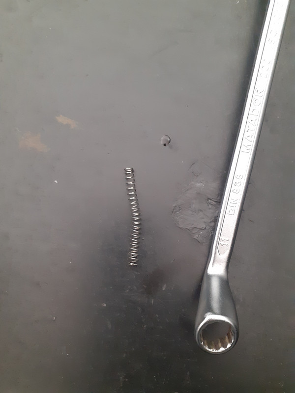

« Odgovori #12 : 14 Lipnja, 2021, 16:56:25 »
tek sam sad uspio skinuti natezač i pokušao ga "resetirat", što sam primjetio da je opruga/feder unutar natezača poprilično iskrivljena....polugica nema lufta lijevo-desno, ali kad se stiska ulazi cca 2 zubića koja se na njoj, da li je to ispravno ili bi trebala biti tvrda bez da se može uvlačit?
Vratio sam sve nazad i nisam ga stigao još provozat, pošto se zujanje ustvari čuje kad se skuter malo bolje ugrije.
https://vimeo.com/manage/videos/562807938
https://i.postimg.cc/vZ2Hq7nj/20210614-162008.jpg
https://i.postimg.cc/sX7jgtLd/20210614-162506.jpg

« Odgovori #13 : 14 Lipnja, 2021, 20:29:36 »
nakon vožnje mi se čini da se zujanje i pojačalo, opruga mi djeluje dosta slaba i kao da je izgubila napetost, iskrivljena je i poprilično se rastegla, nisam nikad ni vidio kako izgleda kad je u novom/ispravnom stanju pa ako netko može pomoć prema sliki i da li se uopće može kupiti samo nju? ili nekakvu zamjensku?
