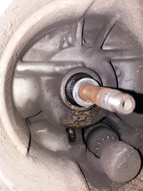

Možda je dan žalosti danas francusko gov.. je propišalo pred tehnički.Ali sutra je novi dan, ne nećemo se predati, pošto nema više suhog neko mora popravljati pežole.. motor ide na stol pa da vidimo koliko živaca i novaca treba uložiti...

A zato si ti napisao ono na fejsu, gledam bas mo iskocile 2 peze u problemima i nije mi jasno zasto. Sta je to skuren lezaj, osim sto je pisao semering? Inace curenje kroz semeriing se zna pojaviti eksponencijalnom brzinom, kod tebe mi djeluje da je islo bas tim tokom.

Nemam face to su neke druge peže sigurno, u godinu dana su mi se karike stanjile kao papir sada je novi klip i karike unutra. Razmišljao sam uzeti ctecha i prebaciti mašinu na moj dok detaljno neizmjenjam sve na mojoj, da podmazivanje je minimalno i čudnim to putevima ide kao da karike nedobiju ulje nije moguće da u sezoni ako nezaljepi onda potroši karike. Šta ako bih stavio 2 uljne pumpe i deblja crijeva. Hvala na savjetu o piggio mašini nisam razmišljao.. Kakva je mašina od jet forca 125  neka iskustva...

Karike na Pezama se trose kao da su od papira. Potvrdio sam svoja iskustva na faceu od visegodisnjih vlasnika. Tako da tu nemas srece, jednostavno to imas na umu i dobro.
Nije ti to do uljne. C-Tech ti isto nije neka sreca, jednostavno neces ostvariti neki konkretan napredak. 125ice, cuj, rijetke masine i mogao bi se napatit.
