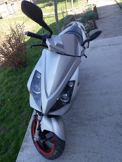

Doslo vrijeme da i ja predstavim moju serijalu jer sam poslje puno mjeseci sarafanja odlucio nebaciti ga u dunav borit cu se do kraja..
2003 tsdiiii
Vlasnik sam godinu dana i bilo je samo toci i vozi sada je to druga prica

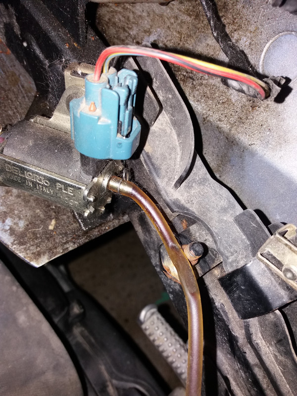

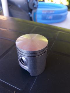

I naslo se sta steka, odradio sam sve i onda pozurio sa sjedalom i desilo se...
zacviko sam crijevo od ulja
a ovo je bio novi klip

Ehhh, to crijevo od ulja na Jet Forceu TSDI je bas zajebano, ja sam obracao paznju na njega i na kraju sam mu skratio putanju i nasao bolji nacin da se to ne desi.

Taj  pezo blok ima jako cudnu putanju ulja u bloku motora. Ulje ulazi u blok kroz nekih 10mm debljine, pa ulazi u posebnu komoru izmedju bloka i cilindra u kojoj su razvedena 2 kanala koja vode direktno do oba bocna lezaja radilice, i tek kad ulje predje taj put od nekih dobrih 10cm do lezaja, kroz kavez lezaja ulazi u blok u inda podmazuje iglicaste lezaje i klip.
Posto jako malo trosi ulja bez ikakve rezerve, ovo je jako riskantno. I onda kad ti takav skuter dugo stoji,kanali ulja se ocijede, pa ti cekaj dok dodje novo ulje.
Zato bi trebali imati to na umu, i prilikom svakog pokretanja nakon duzeg stajanja, treba manualno pokrenuti elektricnu ukjnu pumpu, a to se radi jednstavno na nacin da se doda gas do kraja, ukljuci se kontakt, i gas se drzi sve do momenta kada se zacuje kliktanje uljne pumpe, a kod peze se istovremeno cuje i benzinska pumpa. Jer to je mod namjenjen za odzracivanje istih.
Treba imati to na umu i onda je taj skuter dobar.
Bitno je:
- ne pritisnuti crijevo od ulja kada se vadi i ponovno vraca kada od sjedala
- da izlazno crijevo od ulja nije prastaro, da je na spojevima cvrsto napresano, isto se odnosi i na ulazno do rezervara ulja
- kada se mijenja izlazno crijevo ulja novim, obavezno se da gas do kraja, i ukljuci se kontakt dok pumpa ne krene sama upumpavati ulje u crijevo, jer je izuzetno bitno da se crijevo ulja napuni do kraja
- i trrbalo bi pomocu prethodne metode upumpati malo ulja u blok kada skuter stoji duze od mjesec dana, znaci 10sec upumpavanja da uljni tok bude skroz do lezaja
Sistem je osjetljiv, malo su pretjerali s tom minimalistickom dozom ulja (jbg euro norma), ali je pouzdan. Tako da uz malo paznje i brige, ne bi smjelo biti ribanja.

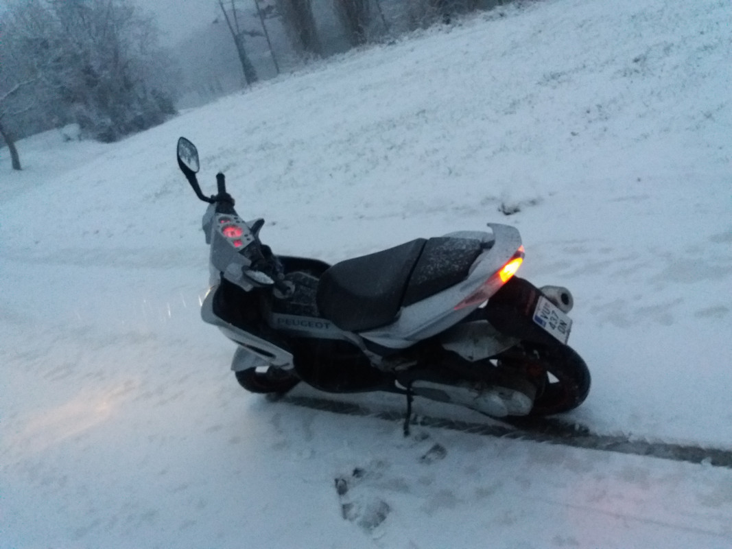

jedna zimska
Odg: JET TSDI
« Odgovori #15 : 06 Siječnja, 2020, 14:55:30 »
Mrale pa nema snijega ove godine??

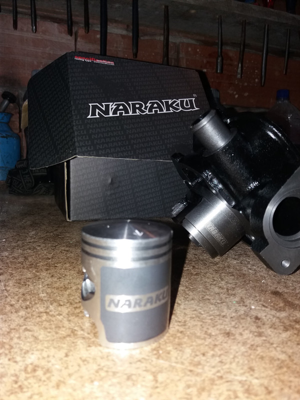

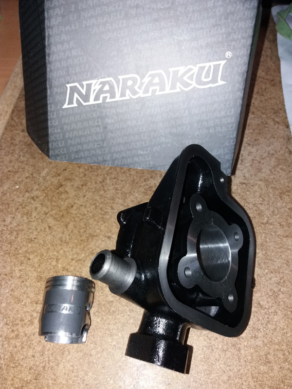

Naraku ide van a stari cilindar na bušenje, nadam se da je ovaj klip ok za specijalu. Stari je 39.9 a ovaj 40.4 valjda ce biti dovoljno goriva da to funkcionira...

Šarafa se pomalo. Meteor se nije proslavio tri dana je vozio i pukla karika i samljela ga, cilindar bušeni oem se izvukao tako da sam opet u potrazi za klipom 40.4.
Vratio sam naraku samo ubacio nove karike i ok vozit se mora. Sada mi je nešto dunilo nepokazuje mi brzinu na nuli je urica mislim da je senzor koliko sam skužio on je negdje iza pumpe vode pa mi se neda to skidati ali morat ću.
