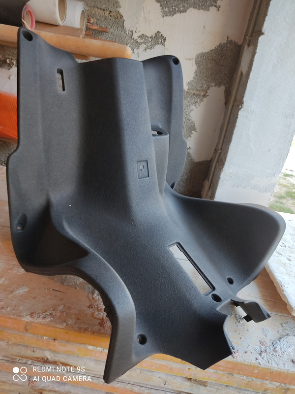

Čime si odradio tamne plastike, boja za branik u spreju?
Hrapave plastike su odrađene sa Mipa Bumper paint.
Farbano je iz šprice, kompresorom, inače je gusto kao katran.. malo se razrijedi nitrom prije špricanja, 10%.

Nije od Opela boja. Radi se o boji koja je išla na golfa dvicu. Kod boje je LC3Z, a naziv je tera cotta - pearlefect.
Inače je metalik boja.
Radio sam redoslijedom: plastic prajmer+filler+2 ruke baze+ 2 ruke laka.

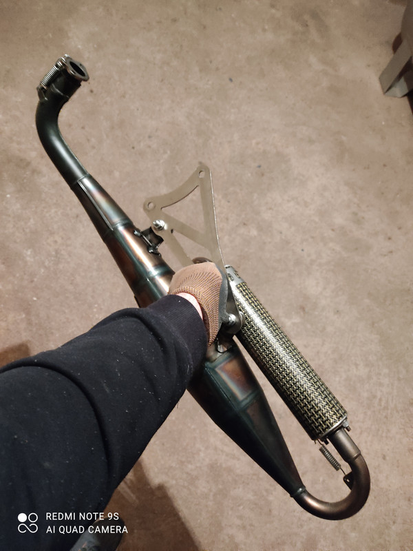

Bio sam se skoro zakleo da neću uzeti ispuh jači od yasuni R-a i kako to obično biva
član Mic kojem se ovom prilikom zahvaljujem mi nađe Yasuni C16 kao novog za male pare na oglasniku.
Razmišljao sam se možda pola sata i nije mi vrag dao mira nego odem po ispuh u Šibenik pa što bilo.
Auspuh je stvarno kao nov.. bio je na razbijenom aeroxu koji je razbijen odmah nakon što je složen.
Možda je odvoženo par stotina kilometara, rox završio u zidu, iskrivljene šasije.. i tako je ispuh završio kod mene.
Uz auspuh sam dobio i neiskorištenu OEM naljepnicu.
Slupani aerox je imao due+ i komplet polini overange pa očito nije bilo manjka snage, a ni potrebe da se još dodatno stavi i naljepnica.

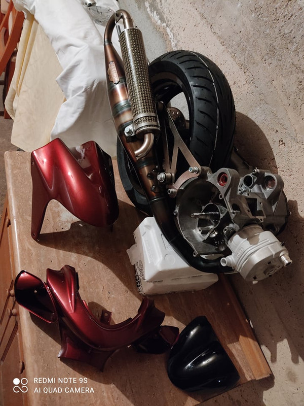

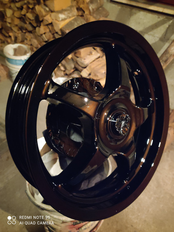

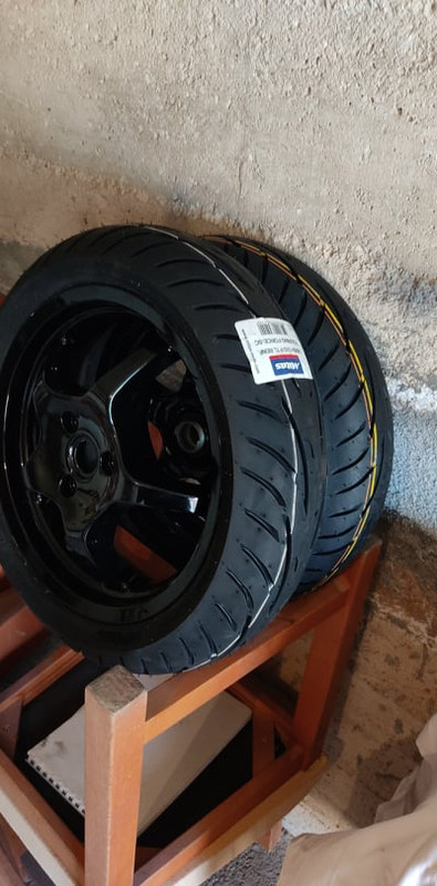

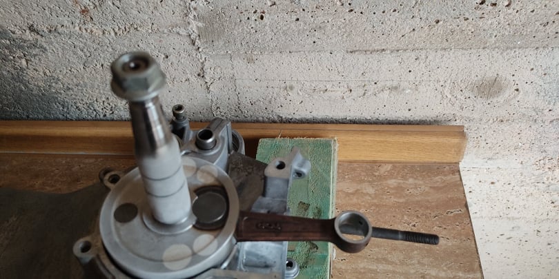

Nakon poduže vremena jedan update.
Zbog manjka vremena build ide sporo a i inače kad imam vremena i volje radim sporo   :toothy12:

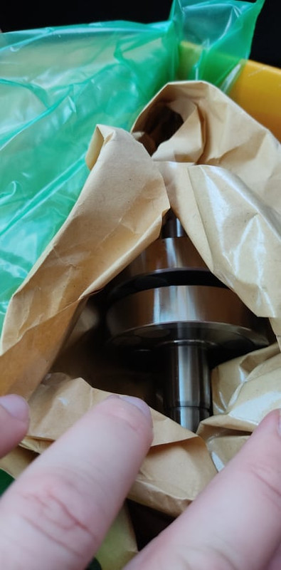

Što se radilice tiče odluka je pala na Top Performance TPR radilicu koja mi se učinila
dosta dobra na izgled. Ima pune polutke i 12mm bolcnu tako da se nisam puno mislio.

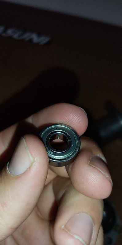

Prilikom sastavljanja blokova stavljeni su Koyo ležajevi radilice (metalni kavez) i Corteco plavi semerinzi.
Ležajevi u nosaču mašine su također zamijenjeni sa novim setom SKF-a
Za brtvljenje blokova je korištena Elring Dirko HT diht masa što možda i nije bitno napomenuti
ali svakako moja topla preporuka svakom tko slaže nešto slično. Pokazala se kao odličan izbor.
Presložen je i podmazan anlaser. Ugrađen novi Koyo ležaj koji je usput bio bezobrazno skup.

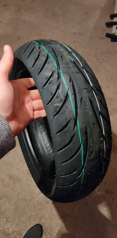

Početkom mjeseca su nabačene i dvije nove gume u serijskim dimenzijama koje idu na Aerox.
Marka guma je Mitas, a model Touring Force
Zamijenjeni su i ležejavi u prednjem kolu. Stavljeni su SKF
Za kraj posta još par slika gdje je mašina nakon dugo vremena konačno počela poprimati oblik.
Sljedeće je u planu reparacija kočionih čeljusti te priprema i farbanje kostura.
Čeka se jedna poveća (ne i zadnja) pošiljka dijelova i sitnica koja je potrebna da se build privede kraju.
« Zadnja izmjena: 18 Svibanj, 2021, 00:50:38 Budy_94 »

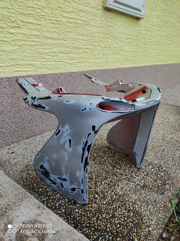

Hvala na komentaru. Što se tiče prodaje, ovaj skuter nemam namjeru prodati. Isključivo slažem to za sebe i za svoj gušt.
Sve je rađeno detaljno. na svaku plastiku od roxa, zasebno, je potrošeno vjerovao ili ne 4-5 sati rada, sve ručno, od brušenja do završnog stanja.
Plastike čak nisu farbane isti dan nego svaka posebno u razmacima, tako da se nisam morao žuriti nego bi jedan dan radio jednu ili dvije plastike max.
Na plastikama se osim tvorničke farbe nalazilo nekoliko slojeva spreja koji se nije dao brusiti.. pa se pralo nitrom i svakako, muke teške.
