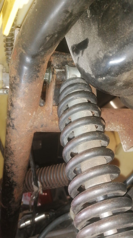

Trebalo bi kod Fiće jos ucentrirati amortizer,jer sad je masina u centru,ali se razilazi spajanje amortizera kod Baotianera i kod Piaggia.Ima nacin da se pobrusi strana "pikse",pa se sajbicama to dovede da stoji full okomito.
Ovdje se to lijepo vidi.Lijevu stranu bi trebalo pobrusiti za 10ak mm i na desnoj dodati toliku piksu ili sajbice,onda bi sve bilo po PS-u

Skuterce se blizi kraju, jos imaju sitnice :D ..zadnji stop i dalje zafrkava, bojim se da cu na kraju kupiti drugu instalaciju i sve prebaciti.. dok cu skidati instalaciju mislim da cu si onda dat truda i ispjeskariti ramu i srediti onda sve ostale gluposti iz nule.. zadnje sto je napravljeno to je kupovina drugog karba 17.5 s kojim sam imao jako velikih problema.. ali uspjesno je to sredeno.. uz to sam i nabavio i veliki trokutasti airbox od starog  typhoona, na kraju sam ga uzalud uzeo... evo nekih slikica
trenutni setup u karbu je 80 ili 82 dizna i igla na prvome zubu i zastopana pipica za ulaz ulja
uz razbijanje glave od zid nisam bio pametan da li da kupujem drugi airbox bas takoder od piaggia ili ne, mislim na onaj mali ..uz to silno razmisljanje odlucio sam staviti airbox od baotiana, bar da se ne kuzi tolika kemija .. kada sam uspio namontirati airbox onda je dosao da se nabavi i drugi amortizer.. tako je da vise nisam low rider :D sada budem opet jedva nogama do poda .. prosli amortizer je imao raspon izmedu rupa 23.5cm ..dok drugi je 30cm i to je ogromna razlika, sad se mogu igrati kak hocu , kad me volja sredi mogu onda spustiti skuter  :laughing7:
