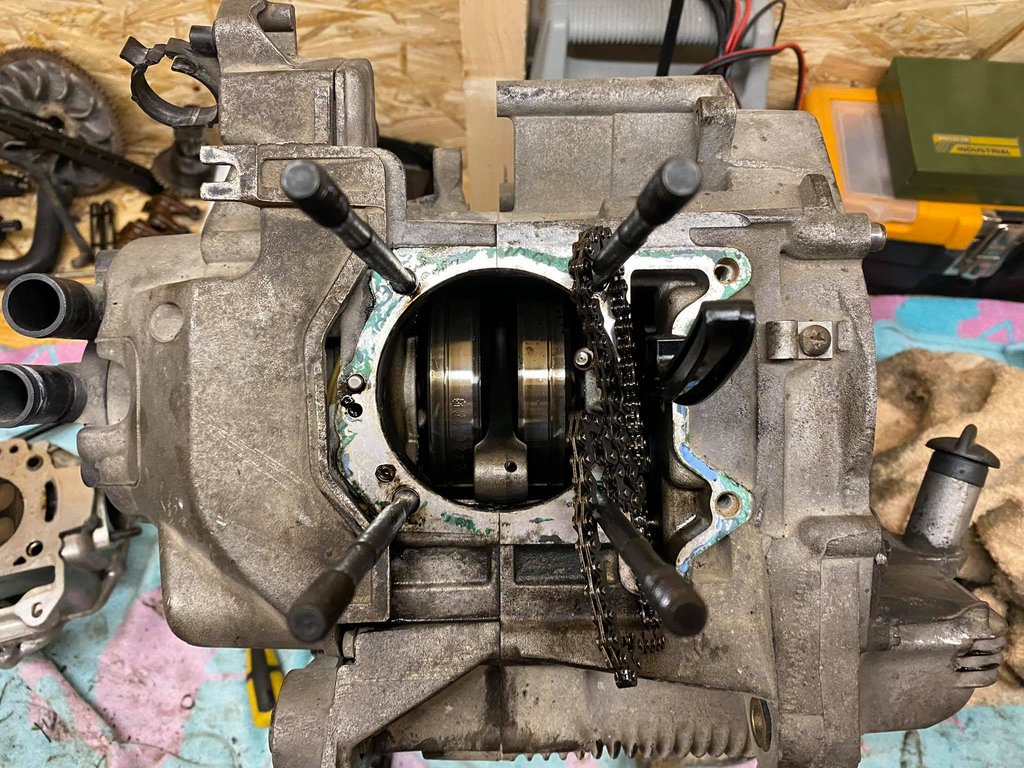

Imam blokove od VX 125 - 2002 godište. Želim ga prebaciti u VXR ili Malossi 218. Jel mi možete pomoći, što sve treba ići. Znam jedino da je razlika u dekompresiji nekoj i da to moram nabaviti ili nešto iskemijati. Jel mi možete pomoć sa dijelovima? Radilicu ne bih dirao (za sad), no jel potrebno i nju mijenjati? ima cca 30.000 km. Znam da se mora i getriba mijenjati, no zanima me čija je duža, od VXR180 ili VXR200 ili od Malossija/Polinija neki drugi primar i sekundar? također nemam ni karburator ni airbox, te me zanima koji oni idu, naime također bi i ležajeve mijenjao u getribi pa me zanima koji i oni idu? Nadam se da struju (namotaje, magnet) ne treba dirati, i da oni mogu ostati?

Nismo se mozda razumili.  Procitao sam ja to sve, i radilica je ista, kao i karb i sve ostalo.
Mene zanima što bi sve od potrošne robe trebao promjeniti, tipa uz getribu nove ležajeve, koje točno ležajeve da tražim? Na koju diznu da idem u karburatoru? Ako uzmem malossi 218 sa bregastom, i malossi glavom, jel trebam opet kemijati dekompresiju ili to ima malossi glava?
Koja svjećica ide i koja je najbolja? Koje ulje ide i koje je najbolje? To nigdje na tražilici ne piše.. ;)

Pregledavao sam radilicu i jako je smooth...

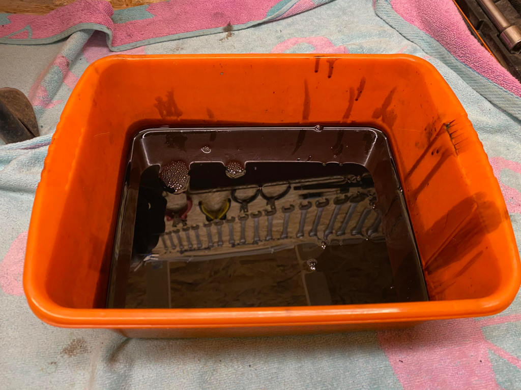

Evo fotka ulja:

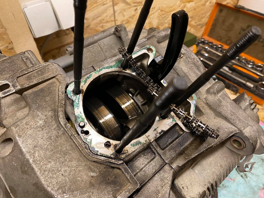

Ova tvoja radilica i blok su iznutra crni i čađavi koda je vozeno bez ulja ili predugo na jednom ulju. Zajebi ti te intervale koje manual navodi po meni je to puno previse 5000km za masinu koja se stalno vrti na 5-8t okretaja

Zvonkec... jesi uopce procitao sto sam napisao? Hahaha... u sarkazmu sam rekao kako mi je lagao da je mjenjao ulje svakih 5.000 km, a po fotki ulja se vidi da barem 7-10k bilo u mašini. Iskreno, ja bi cak to i oprao, samo ne znam kako... mozda sa onim sredstvom sto sam otvorio temu nedavno hahahaa ...
