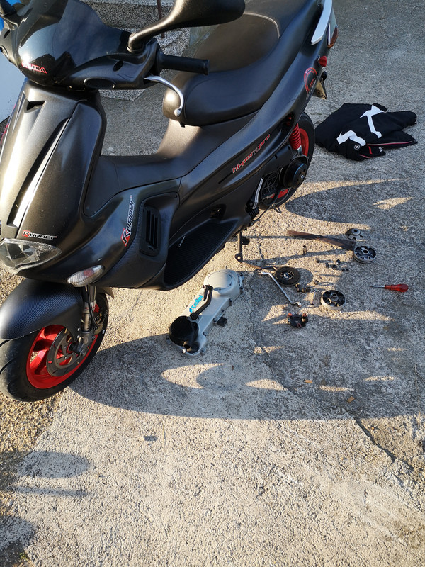

« Odgovori #164 : 20 Srpnja, 2021, 22:13:39 »
Danas popodne u posjeti Mraletu Matiji..... Zamjenio mi pikse na variomatu..... Zamorce sada  klizi glatko i lipo ka kolica chicco :icon_thumright:

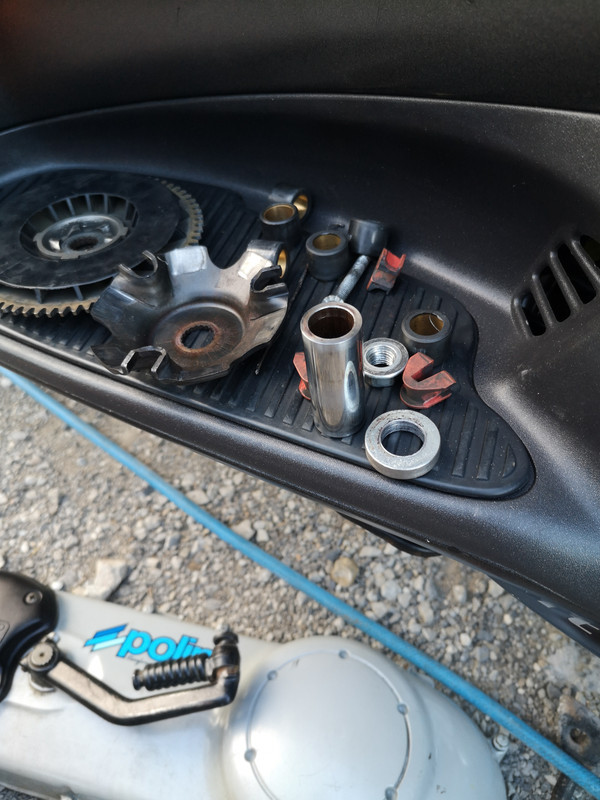

« Odgovori #166 : 21 Srpnja, 2021, 00:03:01 »
Multivar sam kupio polovni..... Piksa bila u banani.... Morao svako malo podmazivati sa bakrenom masti.... Prebacili iz org varia :icon_thumright:
Odg: Gilera runner sp 50
« Odgovori #167 : 21 Srpnja, 2021, 10:11:06 »
Cim je detailing variomata u pitanju, prelazi se na najvisi nivo ufazivanja. Jesu stare pikse bile jako lose?
Piksa u mulivaru imala sigurno 0.2mm lufta i nije valjala vise, radio je dobro samo uz podmazivanje.
Al zato pia pikse sjele vrhunski da je trebalo posmirglat malo da bi bolcna glatko klizila. Sad je zracnost na hladno max 2 stote i ima vjecni variomat koji ne trazi nikakva podmazivanja ili lickanja i glancanja da bi dobro radio.

« Odgovori #174 : 23 Srpnja, 2021, 19:12:42 »
Stavljena šajbica 6mm i skraćena bolcna na 48.9.....zamorče ide bolje..  :frajer:

Tooo mrale...sad je to kako treba bit :headbang:
... Dosta je razlika naspram serijske bolcne i plocice.... Bolje okretaje drzi... Jaci je nekako..... Sa onim piksama je sada to to.... Ufazivanje na najjace....  :notworthy:
« Odgovori #177 : 23 Srpnja, 2021, 20:26:01 »
Kraca bolcna je donesla momenta....sad je to top :icon_thumright:
