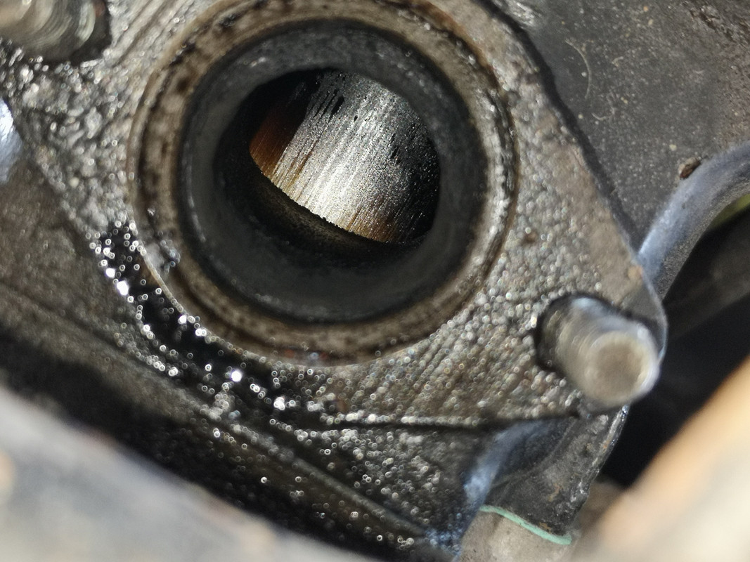

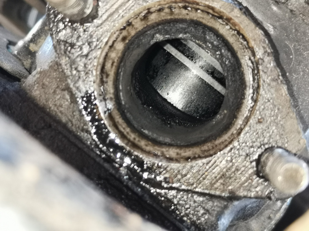

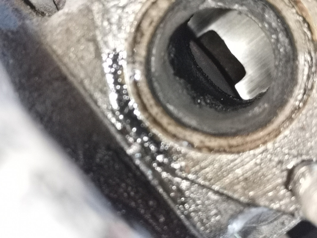

Dečki...skidao spuhče i bacio oko u klipić pičić.... Kako vam se čini?????

Nije bas bajno, ima riseva sto znaci da je i kompresija manja, sto ne znaci da nece voziti dalje. Ali, po karikama, meni se cini da je to neki zamjenski klip unutra.

Znaci na pravom putu je da postane zamorče

Najbolje od svega kaj masina zdravo radi i vozi.
Ja bi nekako iz znatizelje otvorio termogrupu da vidim stanje. Po potrebi zamjenit ako kaj treba i vozi dalje godinama jos.

Ma necu ga otvarat.... Pali i vozi dobro.... Dok ide ide.... Samo prelazim na drugo ulje i gasss

Treba tu neku rezonku naserit da ta čađa izgori :icon_thumright:

Hahahaha..... I to razmišljam..... Evo kod mene pada ovo g#vn%.....

To ti nije original klip,dole ima i neki prozor za usis.

... Onda ga moram spržit sta prije :happy3:
Hahahahah
To je i mene na prvu zbunilo.
Klip je u DMT i vidi se cilindar samo. I celo klipa :icon_tongue:

... Jbt... Zbedirali ste me skroz..... Reko j#bote ja imam prozor na klipčini..... Majke ti mile reko šta je to sad....  :laughing7:

A bog te to je boost,u voznji sam pa nisam dobro vidio.
