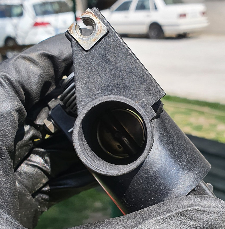

Ima netko iskustva sa tuningom ditecha, malossi 70cc je gore, zanima me dali se šta dobije proširivanjem leptira gasa.
Ditech 70 je jos i dobar, barem je Malossi termo grupa gore, ako je on uopce.
TPS si mozes lako prosiriti na 20mm, radi on i sa originalom, ali ipak malo optimiziras smjesu i mozes mu jos dati malo goriva.

Jel se leptir čupa van kad se razbuši na 20mm?  mogu to potokarit ak cu neš dobit sa tim....

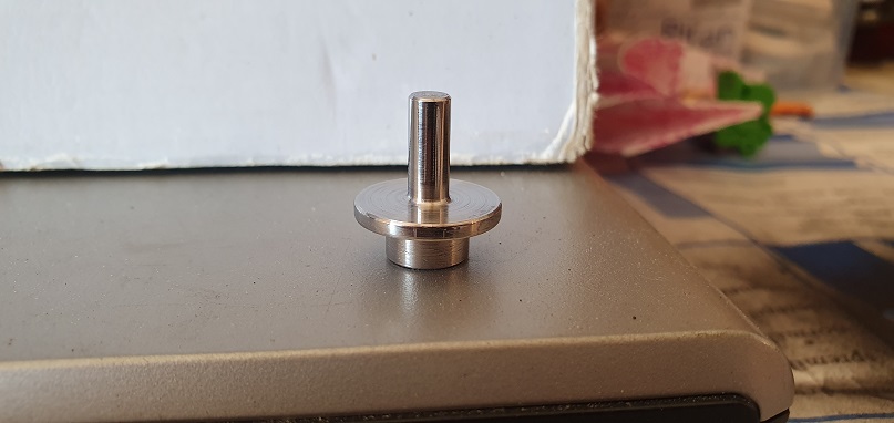

Imam i polini čašicu novu koju nisam stavio.
Ne leptir ostaje, jer tamo gde je leptir več je 20mm. Samo ispred je suženje na 18mm.
Malossi kit si stavio sa malossi kompjuterom ili bez njega? Ako bez kompjutera možeš koristiti polini čašicu sa federom u kompletu. S kompjuterom ti je taj feder sa polini čašicom dosta prejak, i traži mekši.
Ako češ koristiti i onaj original plastični batič iz polini čašice koju udje u rupicu u regulator pritisla, si povečaj rupu na regulatoru sa 5,5mm svederom, jer taj batič se sa vremenom proširi zbog ribanja i zapinje.
Ako češ koristiti i onaj original plastični batič iz polini čašice koju udje u rupicu u regulator pritisla, si povečaj rupu na regulatoru sa 5,5mm svederom, jer taj batič se sa vremenom proširi zbog ribanja i zapinje. Ja sam si napravio identični iz alu.

Ako zelis izvuc maksimum iz TPSa, onda ga mozes i okruglu mesing klapnu izbusiti. Recimo probusi je s 2mm svrdlom, dobiti ces ga na nizem otklonu gasa, a po potrebi mozes i jos jednu.
Ako skines klapnu skroz, imati ces stunterski odaziv na gas. Ali bi mogao imati problema sa hladnim startom.
Klapna se moze rezati i turpijati, ali pametnije je izbusit jer se kkze kasnije zalemit, pa imas original opet.
Ditech 70 veoma mocno i agresivno pocupa, a ako se slozi visok stupanj kompresije onda guta i mnogo goriva, sto podrazumjeva da mu tutnes malossi ecu plus dizes pritisak goriva na jedno 3.5bara i ima da otkida.
U slucaju prebogate smjese na niskom otklonu gasa. To se moze rijesiti s korekcijom leptira, i sa varalicom na senzoru temperature da mu daje signal kako je masina stalno zagrijana.
To su sitnice, ali pridonose vrhunskom rezimu rada.
