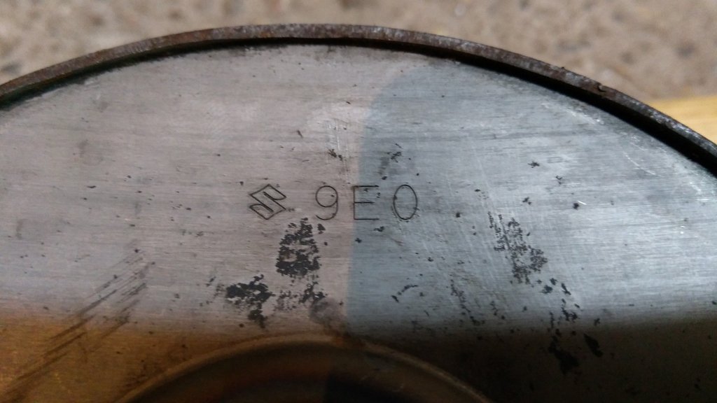

guglo kaze da je franco morini, suzuki morini ima manje polutke i na polutkama suzuki znak koji nikad ni na jednoj politki od srke morini nisam vidio pa po tome ispada da je ipak franco

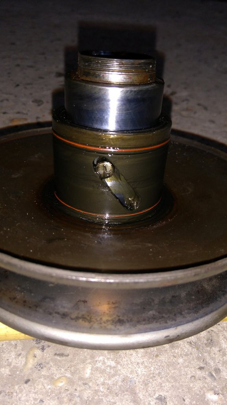

dap oem je 112 kuplung getriba je 65kmh uzasno kratka stavljenba od diteca., sve isto ko na apriliji ali na cilindru pise suzuki., na zadnjom polutki suzuki zracno hladenje suzuki katane je polutka 116 linearna a na vodenom ko ditec velka imam obje masine nis ne pase na zracno_ vodeno je ko na ditecu sve ko na ditecu.za sad sam ju sredio ima taj sito ispuh krajnja 77gpsa i ja zadovoljan i da metalna prirubnica frgic na vodenom 16 a na zracnjaku 12

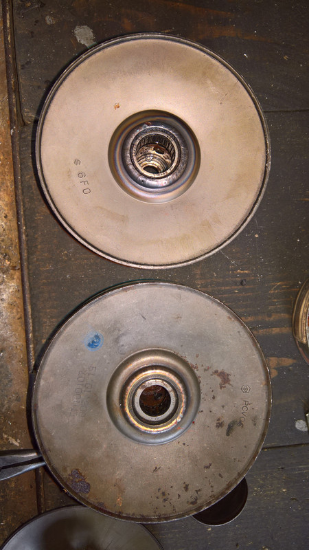

Veoma interesantno, svasta covjek nauci u zivotu... Ja mislio da postoji sam jedna suzuki morini masina i polutka
Istu ovakvu polutku sam nalazio na TGB, PGO i nekim prastarim Hondama iz '80. godina
Ova sa slike je skinuta sa Honde

« Odgovori #9 : 11 Listopada, 2020, 15:49:49 »
da identicna ko ditec samo suzuki., imam i 116 linearne od suzukija pase na minarellli jel su od zracnjaka zracnjak ima bolcnu 10 a vodeno 12 sasvim drukcije masine voda zrak i prijenos i cilindara

kupljen novi polini vario,ventilvar i centralni feder.,
posabno se zahvaljujem suhome za dizne za dell 21 i zvonkecu ya auspuh tt tj pola auspuha kojeg sam spilio i zavario na kratku debelu flandu i stavio top od arrowa sa rs-a
