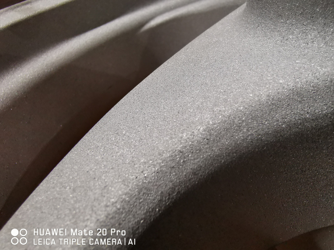

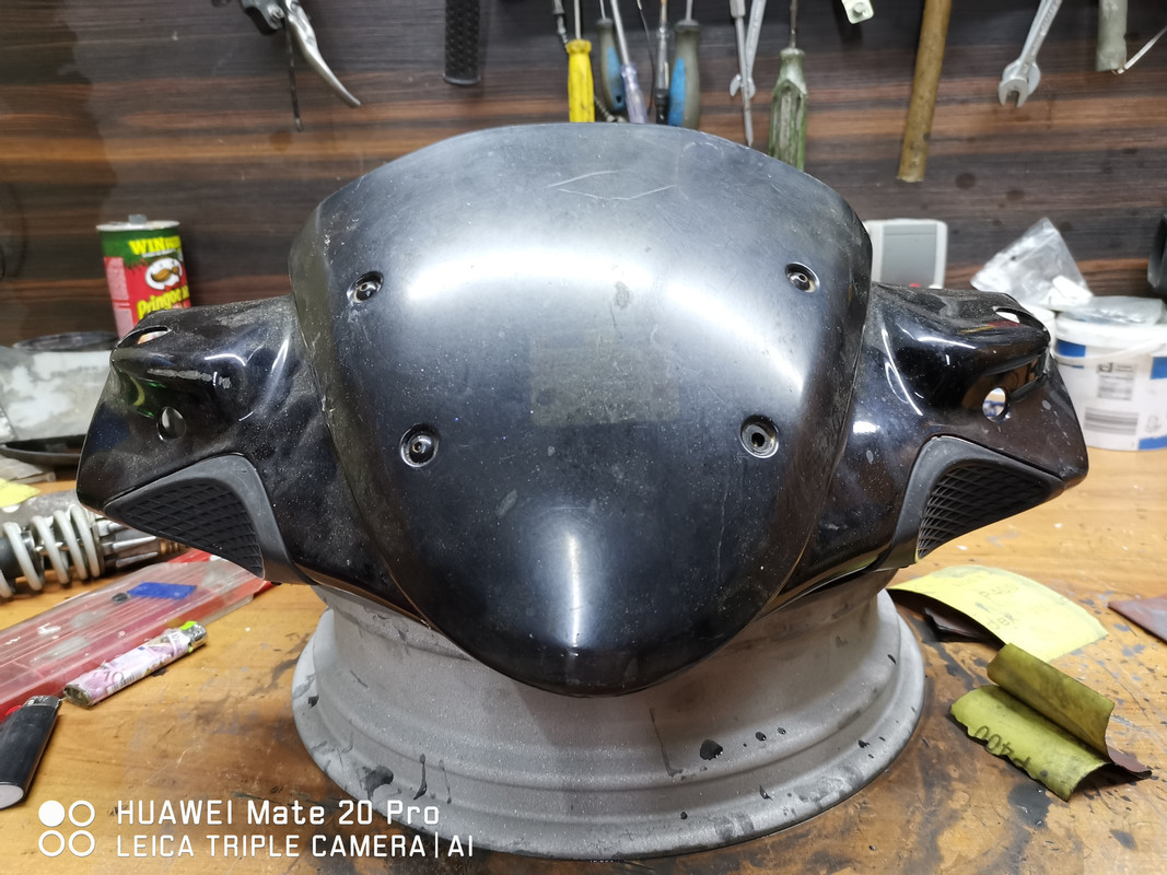

Eo da se javim posto me dugo nije bilo :sad1: nije se radilo nista specijalno na motoru felge su poslane na pijeskarenje i dosle prosli tjedan medutim izgubio volju posto sam vidio da su grubo pijeskarene i da filer nece moc pokrit kak spada pa sam sad nakon tjedan dana odlucio ubit vrijeme poslje posla i uzet ih brusit na vodu sa 400 papirom pa cemo vidjet nadam se da za viken budu u fileru :icon_biggrin: dok su felgice bile na pjeskarenju nabavljena je plastika kod volana sa vizirom koja je u boljem stanju od moje jos moram naletit na neke plastike da ga napokon polakiram da izgleda na neke  :toothy9:
Evo i izbliza kak izgleda tekstura sad mi je i drago sta nisam ramu dao pijeskarit kak sam imo u planu ali sad gledam da bi kupio pijeskarilicu na sodu pa se nikad nezna mozda i ona zavrsi ispijeskarena :laughing11:

Samo nađi pravog majstora. Ja sam našao za 500 kn da mi ispjeskari felge i ramu, te baci temeljnu, i ispalo je brutalno dobro (vidi temu)! Moraš ljudima koji pjeskaru ili reć što treba napraviti, ili nać nekoga tko to radi do sad...

Pogledo sam temu i dobro izgleda reklo se je majstoru kaj se radi i zasto se pjeskare cuo sam dosta do rih kometara za covjeka pijeskar stare aute... Pa mi je odma u glavi bilo da ce bit ljepo glatko medutim nije ali dobro sta je tu je

mislim da na tvoj ide sad špric kit i da se onda brusi sa 800, te onda pitura... no ne hvataj me za riječ... kad je sve dole, opjeskari i ramu...
Odg: Piaggio nrg SPower
« Odgovori #27 : 24 Rujna, 2020, 20:56:28 »
To ti sprickit pokrije bez problema...

Hmm neznam bas jer je pod prstom jako grubo rade cu ja to ozuljat da mi bude kak spada nego da se sj**em pa opt brusit lak
« Odgovori #29 : 24 Rujna, 2020, 21:45:38 »
Pa naneses spricgit i njega pobrusis da bude glatko. Lakse brusiti spricgit nego aluminij..
Istina daleko lakse ali opet moje misljenje da nije dobro da ga bude previse

Nije problem ni deblji sloj dok popunjava te rupice ali nakon toga onda vise ne smijes spricat nego to samo pobrusis.

Ovo je odlicno i fino pjeskareno, nisi ti imao iskustva jos sa pjeskarenjem pa neznas kolko to moze lose i grublje ispasti.. Ovo sprickit popuni bez problema

Bez problema spric kit popuni to. Bacis 3 ruke da budes siguran da imas dovoljno materijala za brusiti i to ce biti super  :icon_thumright:

Znam kad je buraz furo felge od auta pjeskarit da je bilo dosta glade od ovih. Ovo mi pod prstom bilo nesto tipa brusnog papira 80

Ja sam svoje felge od auta furao tu jednom liku u Resnik, to je ispalo katastrofa. Tolki krateri su bili da se ni nakon plastifikacije to nije popunilo, ovo tvoje je odlicno ispalo.
