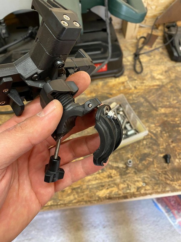

Konačno sam uhvatio vremena za srediti nosač navigacije. Mozgao sam danas da vidim kako bi problem mogao riješiti, i na kraju vidi da šaraf ekstremno dug kao i sam šaraf. Skratio sam ga na pola, stavio podlošku i maticu sa gumom. Lijepo drži, i odjednom se može okretati oko šipke na Xmaxu, inače je bilo predugo pa je zapinjalo.
Ostaje još pronać prokromske kraće šarafe za štitnike za ruke, kad vozim sa rukavicama, ne zapinjem, al kad sam bez rukavica, zapnem prstima pa me baš nervira to... pokušat ču to što prije riješiti!

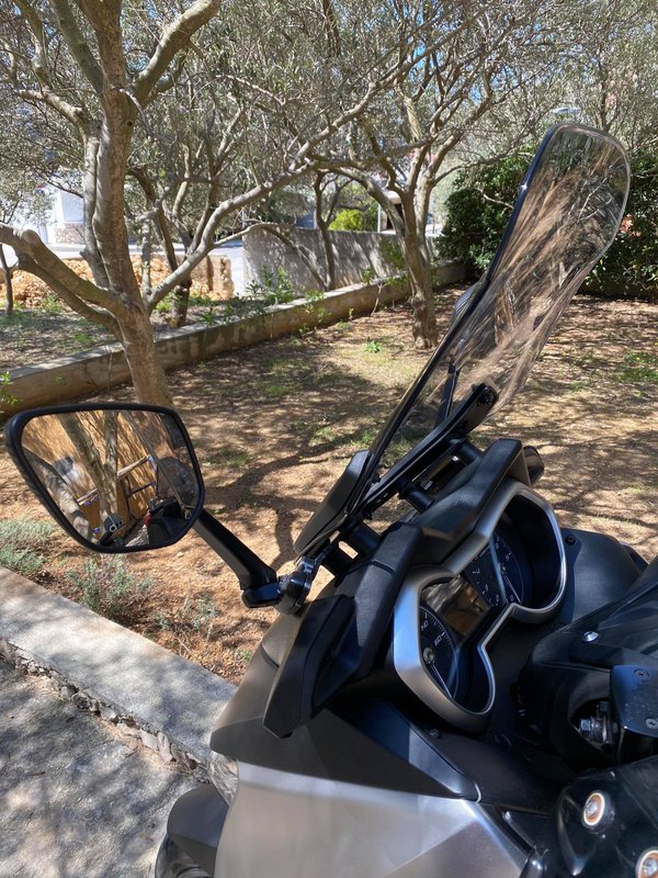

Danas sam razmišljao zašto ne vidim dobro sa retrovizorima, pa mi je pala ideja da bi mogao podignuti zajedno sa vizirom.. ideja je zapravo ispala odlična!

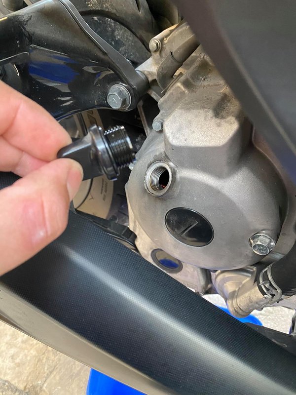

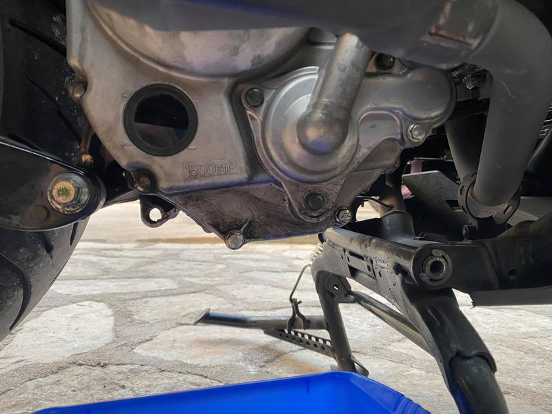

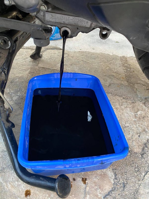

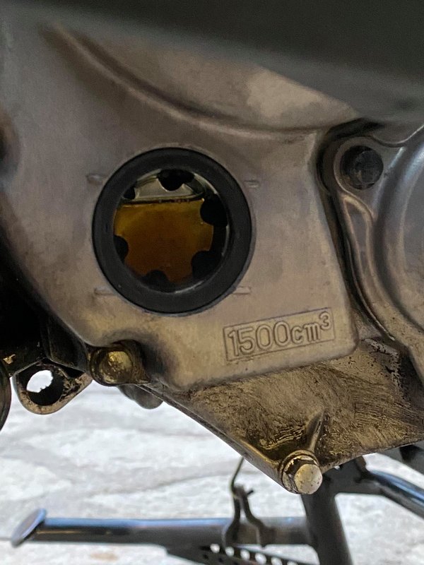

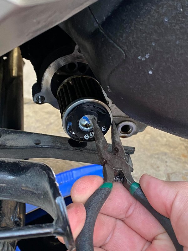

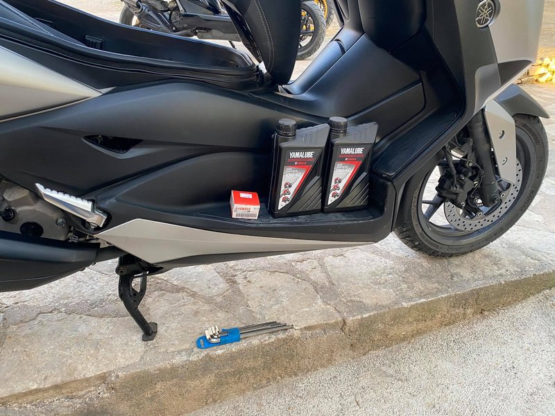

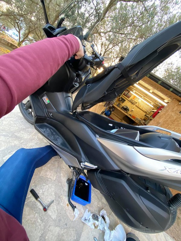

Čim smo se vratili, skuter je odstajao 5-7 minuta i onda sam išao promijeniti ulje... postupak:
1. Pripremio ulje i filter, ključ 8 i 12 na gedor.
2. Skinio čep gdje se ulijeva ulje.
3. Prozorčič gdje pokazuje razinu ulja te piše koliko ulja ide u spremnik. 1,5 Litara bez izmjene filtera, 1,6 litara sa izmjenom filtera.
4. Gedor 12 skida šaraf za ispuštanje ulja
5. Gedor 8 skida 3 šarafa za skidanje posude sa filterom
6. Sa kliještama sam izvadio filter da ne šporkivan ruke

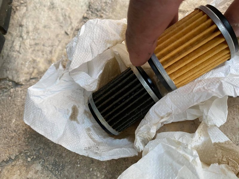

7. Dodatno sam nagnio skuter da što više ulja izađe van
8. Usporedba starog i novog filtera
9. Odložio sam ulje u posudu za ulje haha
10. Zašarafio sam nazad šaraf za ispuštanje ulja te vratio filter i  vratio 3 šarafa, zategao na osjećaj, te sam nadolio novo ulje, 1,6 litara
11. Zašarafio nazad i čep za ulijevanje ulja, te sam prvo upalio skuter 60 sekundi da odradi, i provozao ga 1 kilometar. Ovako sad izgleda ulje...

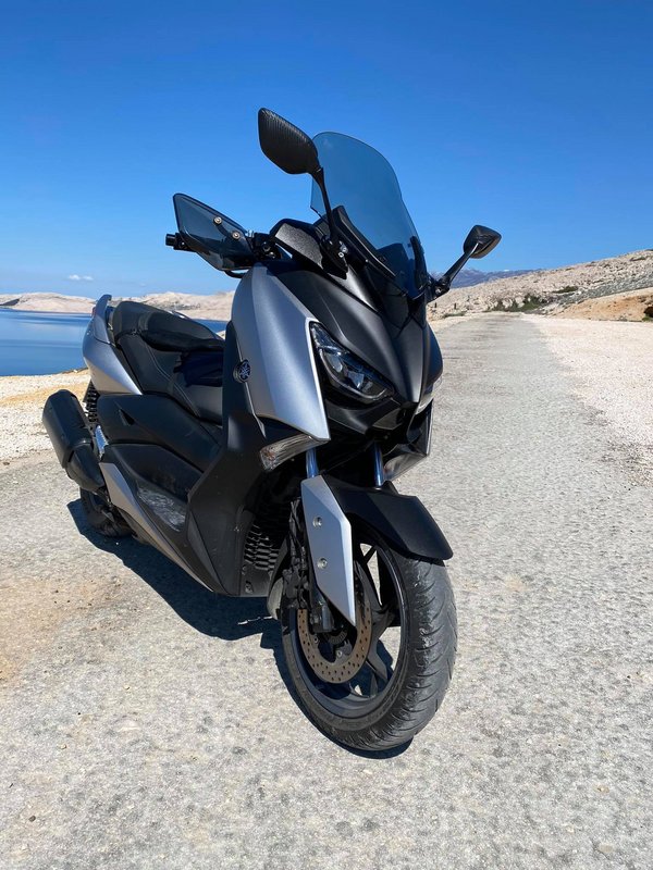

Koje se gume stavljaju na tu kravicu? Imam sad od frenda xmax 400 2017g sa 7tkm km i gore su orginal city grip. Uopce mi se ne svidaju.
Sta se nudi u toj dimenziji? Potrošnja nije bitna samo da drže po suhom
  • Postova: 3278
« Odgovori #477 : 17 Travanj, 2021, 13:35:31 »
U temi imaš sve detalje, kako zašto i zašto baš ove gume na fotki. Gume držu brutalno i sa ovim gumama i povećanom zadnjom dimenzijom, dobio sam potpuno nov skuter i nove vozne performanse (editt: pri tome da sam na startu izgubio 1 sekundu, te dosta duže treba do krajnje brzine, ali ide sada do 145 km/h po ravnome, na starim 140/70/14 max speed je bila 140 km/h sa mojih 140 kg težine kao vozača).
