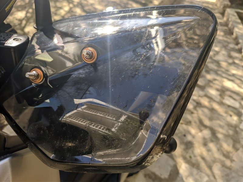

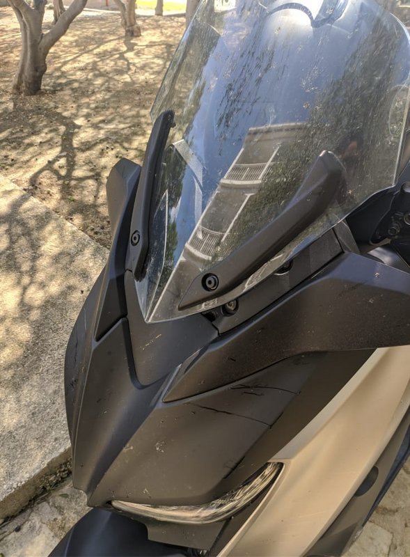

Danas sam ga provozao samo 20 km... a mušica na milijarde...
i malo sexi fotke:
« Odgovori #201 : 06 Listopad, 2020, 17:17:03 »
Jesi razmisljao da skratis malo te serafe na viziru koji vire 15mm?
« Odgovori #202 : 06 Listopad, 2020, 17:24:35 »
Nisu na viziru
  • Postova: 3278
« Odgovori #203 : 06 Listopad, 2020, 17:40:03 »
treba bi uzet kraće i okrenuti ih naopako, ali NEDAMISE hahahah  :dontknow: :glasses2:

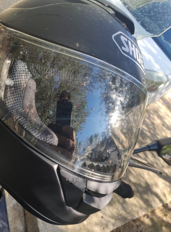

« Odgovori #204 : 06 Listopad, 2020, 18:28:30 »
Ova zadnja fotka je jebeno ispala :headbang:
