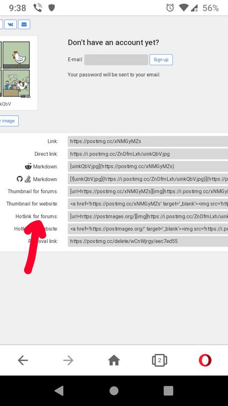

Neznam zasto ne mogu stavit slike
Odg: stelovanje ventila piaggio liberty 125 i promasaj faze za 1 zub
« Odgovori #27 : 11 Kolovoza, 2020, 21:42:00 »
Kad ih uploaduješ (možeš na Postimg), ubaciš link.
