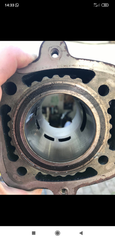

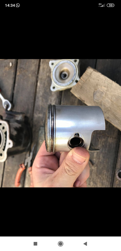

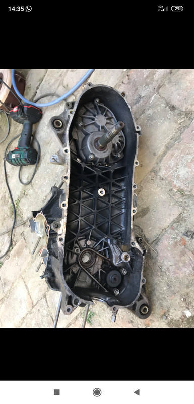

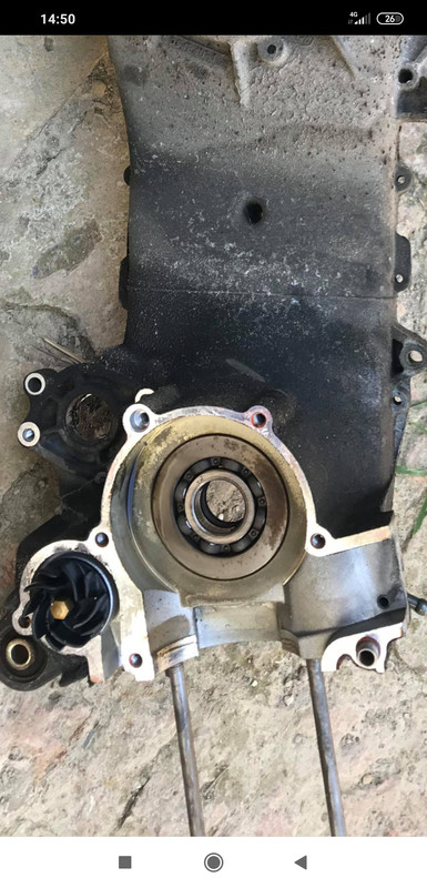

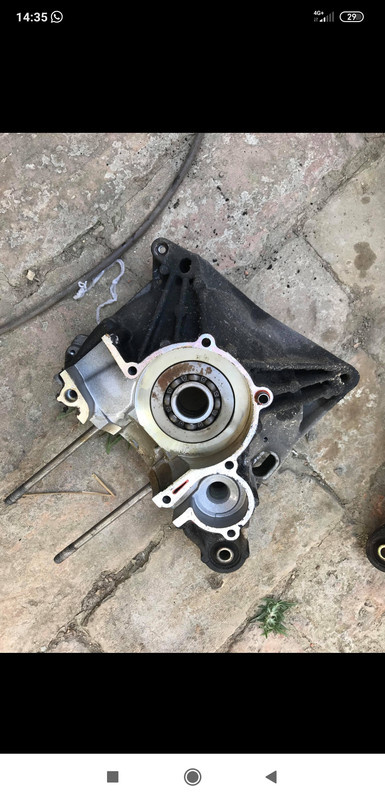

jesi ziher da blokovi nisu nikad otvarani jer sam ja u 3x bloka nasao uvijek metalni impeler a nikad ovaj plasticni sa zlatnom glavom :dontknow:
Evo budem stavio slike koje sam ja dobio dok se blok otvarao.
Radilo se o ovom Runneru,stajao zadnjih 6.g u nekoj supi.Ociscen karb i skuter je upalio.
Tvornicke selne prilikom skidanja masine.Vidi se i na crijevu trag da je ta selna bila gore.
Termogrupa sa te masine
Tvornicka diht masa vidljiva na malom i velikom bloku,nigdje ni traga nekoj drugoj masi.
Impeler koji je unutra,ima Piaggio zig.
Radilica iz masine
Eto,mislim da je dovoljan dokaz.

Slike su vise nego fejk  :icon_tongue:

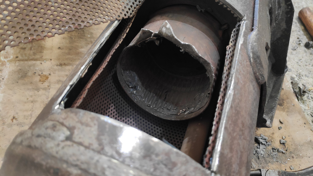

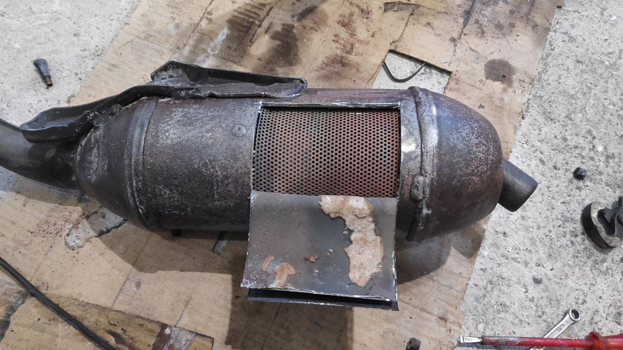

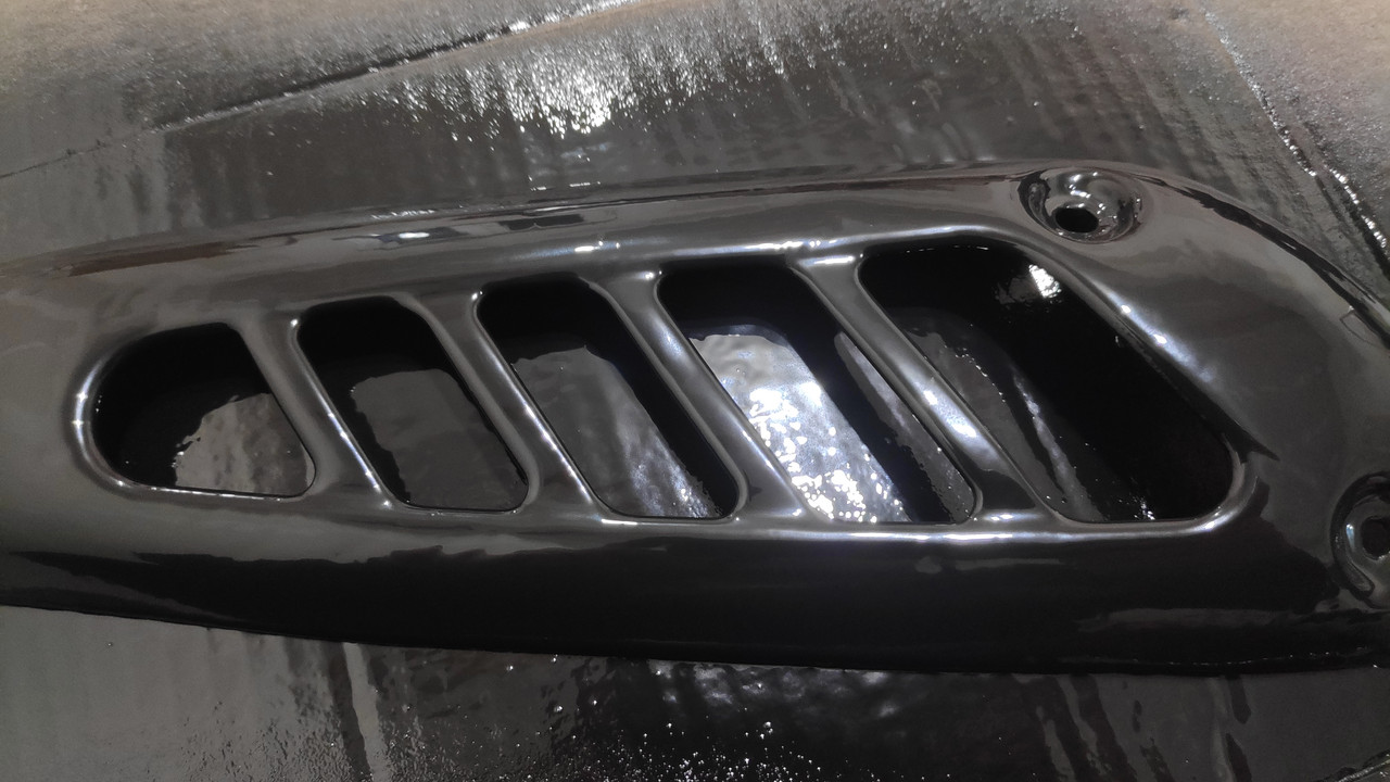

Upicanio anlaser,ventilvar i ove ostale sitnice
Krenuo sam uređivati auspuh koji sam uzeo od pcelice.
Napravio limariju na poklopcu i pofarbao ga.
Spuh sam antikorozinom namazao,odrezao sve one viskove za plastike montirat i ostavio samo one koje drze ovaj lim.

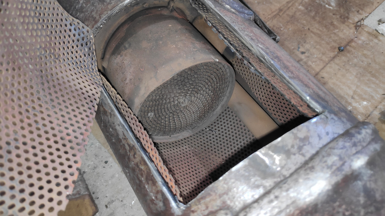

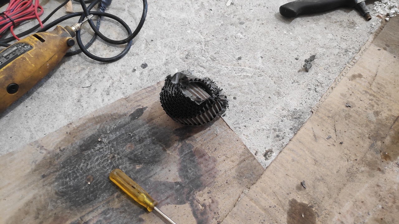

Onda krenuo u pilanje,treba katalizator izbaciti van.
Evo nakon teske muke ga uspio iscupati nekako van
Sad to treba povariti i srediti perforiranu cijev jer se ona klimata unutra.
Taj auspuh bude za prvu ruku dok se ne nađe FXR SM06 u dobrom stanju.

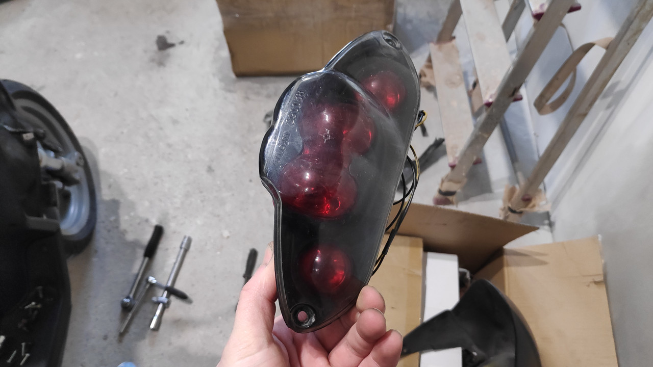

« Odgovori #72 : 05 Veljače, 2020, 22:14:16 »
Stigao blatobran i zadnja lampa

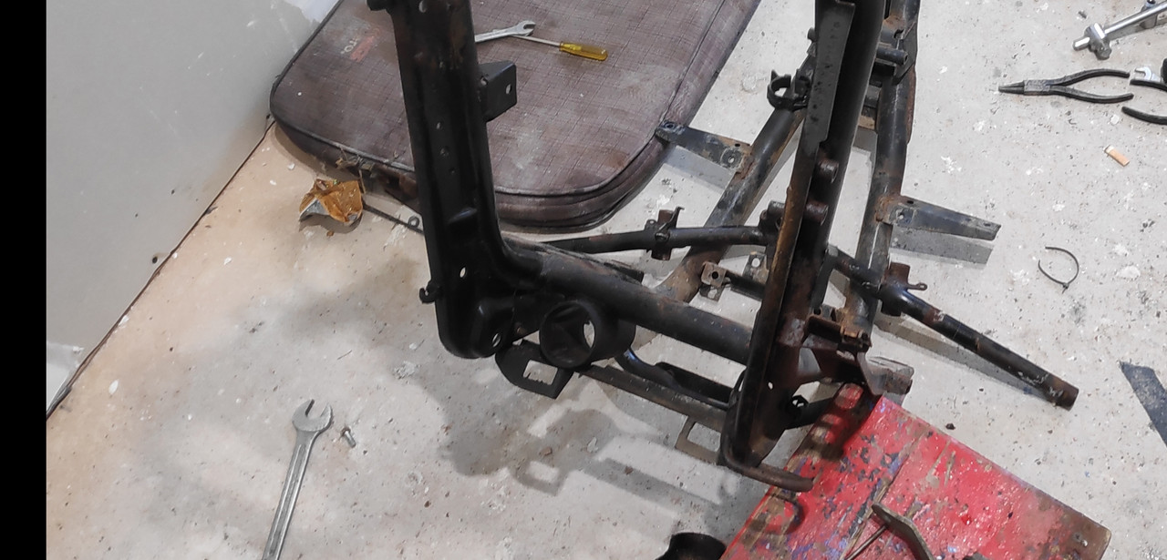

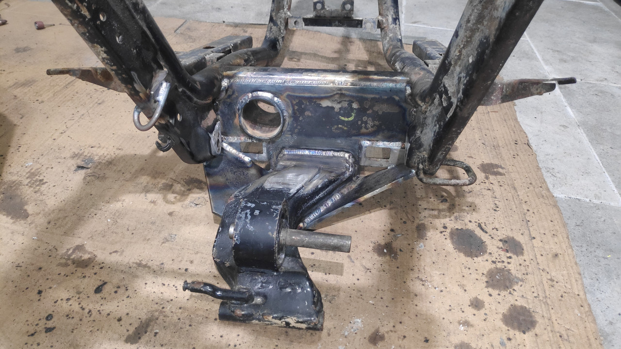

Pocelo se sa prvim koracima.

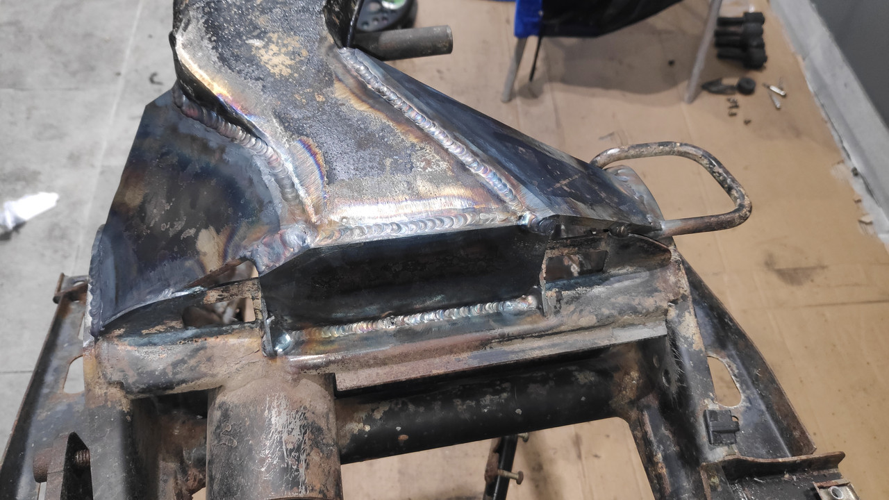

Rama je odvezena kod BP-a na varenje nosaca selena od SP-a
Ps ova rupa u krovu nije od rame koje je poletila od G sila
Odg: "New"Runner 50-->172cc

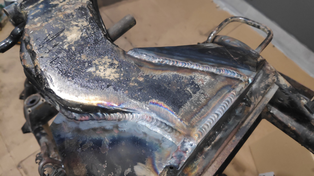

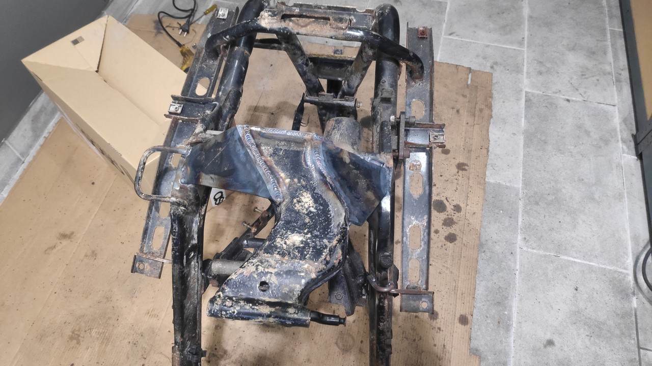

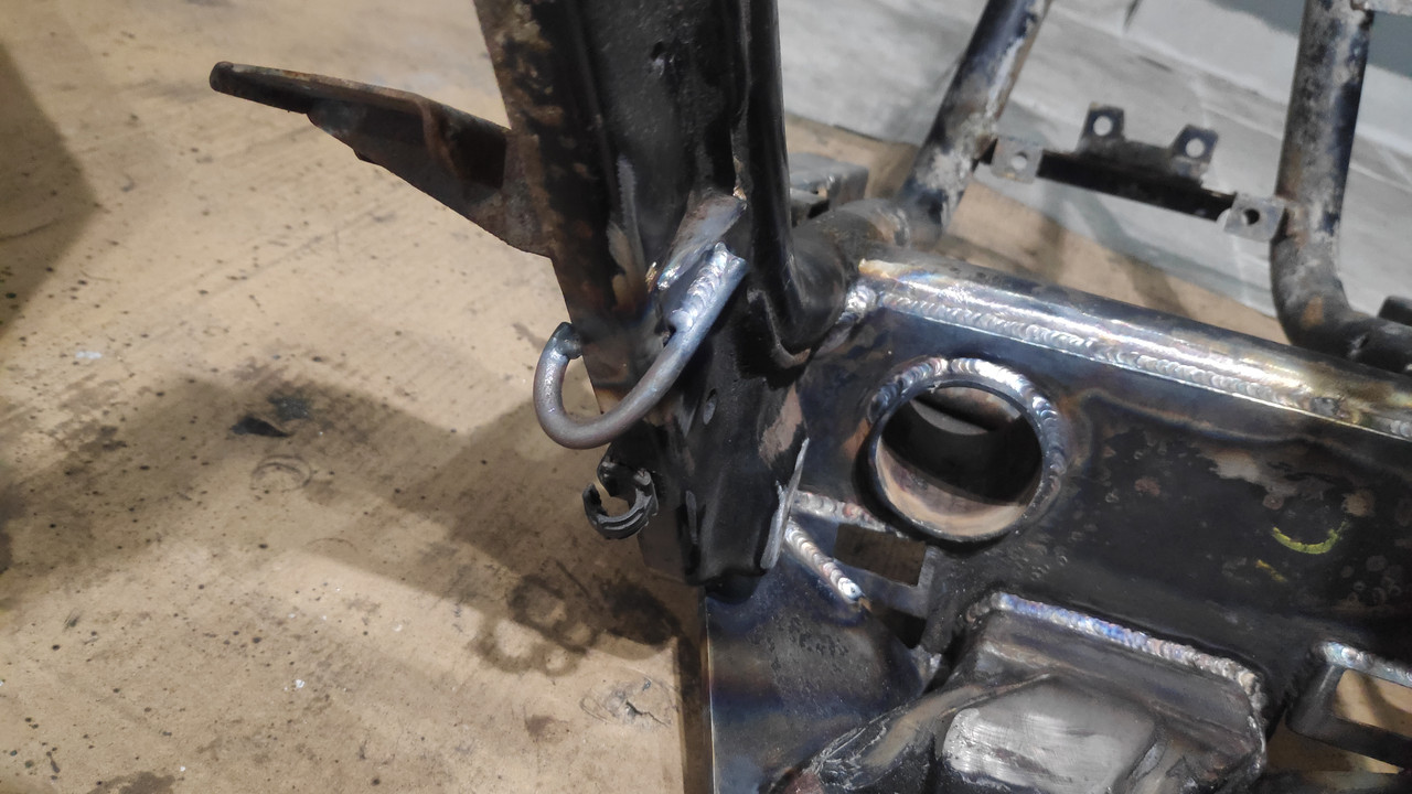

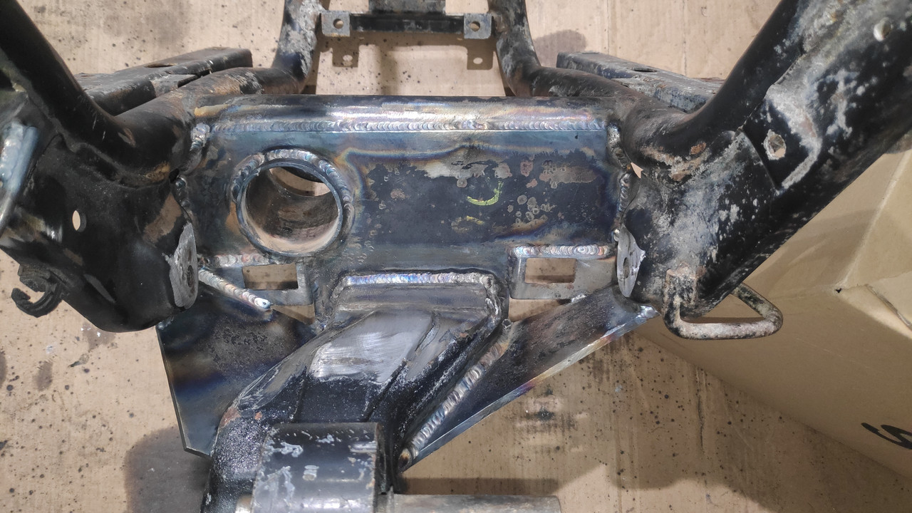

« Odgovori #78 : 12 Prosinca, 2020, 13:35:06 »
BP je napravio momacki posao,jucer sam preuzeo ramu i divio se varovima i poslu koji je napravljen.
Evo kako je rama izgledala(nazalost samo jednu sliku imam)
Jucer preuzeto i to sad izgleda ovako
Sad trebam odnijeti popjeskarit,a dal cu lakirat ili dat plastificirat ovisi o cijeni.Molio bi preporuke za nekog tko bi to popjeskario za normalne novce i eventualno plastificirao?
