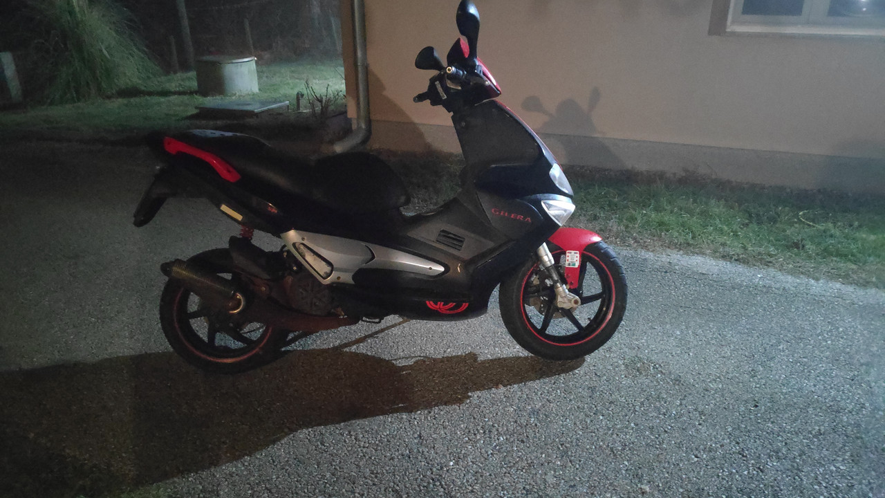

Prica krece nekako ovako,imam blok viska,pa se kroz godinu dana lagano stekiralo dijelove za sloziti jednu top masinu.
Pa sam dosao do zakljucka da se ta masina zakaci na neko zamorce koje bi si pomalo uredio.Bio sam u nekim dogovorima da uzmem Runnera od Tomija,ali na kraju je odustao od prodaje,pa sam objavio jedan oglas di se primarno trazio stari runner,zip ili diesis i uletila brutalna ponuda za novog runnera koju nisam mogao odbiti.
Dogovorio sam sve sa covjekom i dogovorio sa Corectorom da se zaletimo na Krk po skuter.
I tako mi zavrsili na Krku,natovarili,platili,rijesili papirologiju i pravac za Zagreb.Veliko hvala Corectoru za uslugu.
Ajd skuter nije bio bas kao na slikama,jer mi je vjerovatno poslao starije slike,ali generalno to nije tako lose.Odmah sam znao da masina ne pali i da mu se zagusio i ugasio u voznji,kad smo doslj vidli smo da je zakovao.Decko je jos dodatno spustio cijenu i saznali smo da je skuter jos i registriran do 7mj,pa reko ajd vozimo ga,masina mi nije ni bila bitna,tako sam i u oglasu napisao.

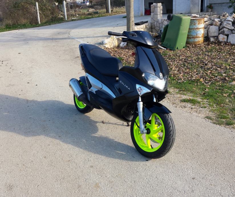

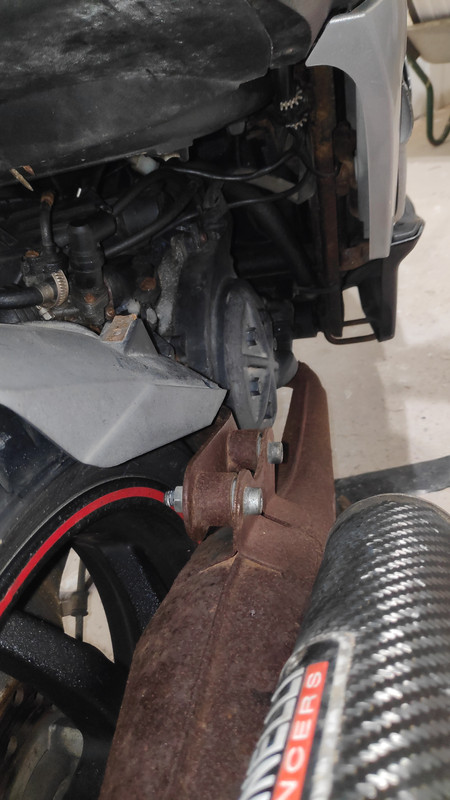

Evo par slika zamorceta,prvo ove koje na oko djeluju dobre,jer je skuter lakiran u 5mj.

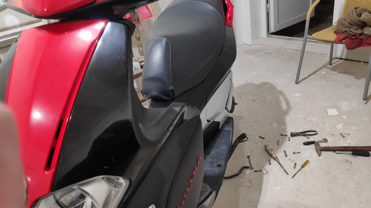

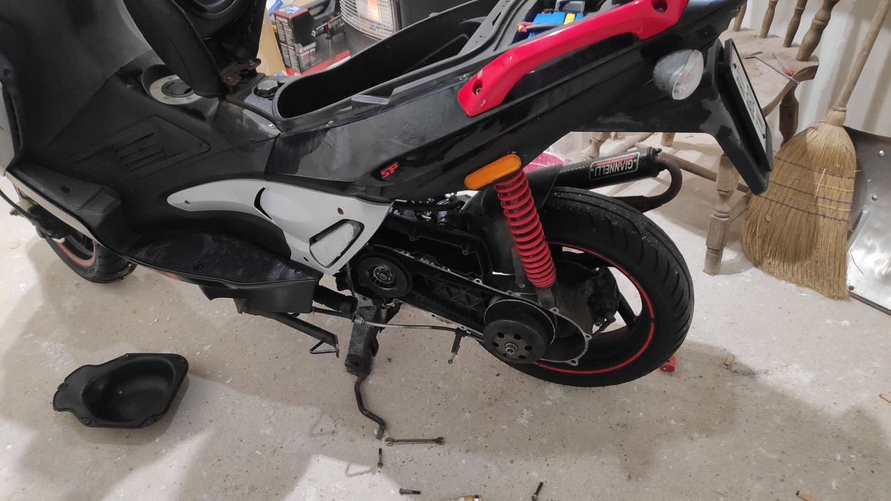

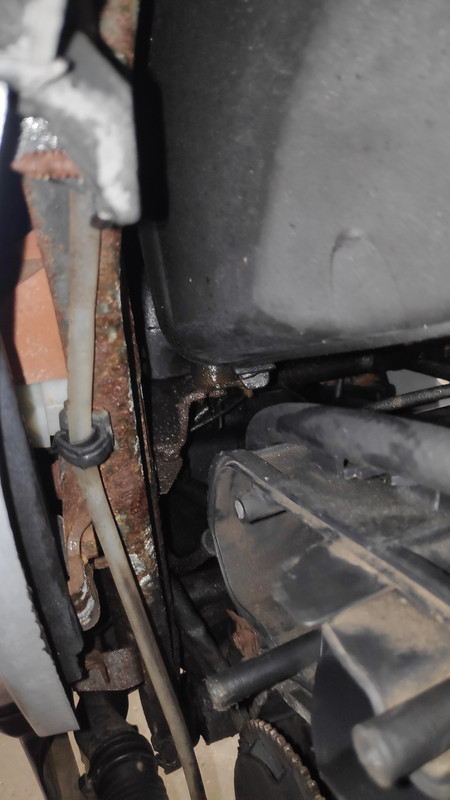

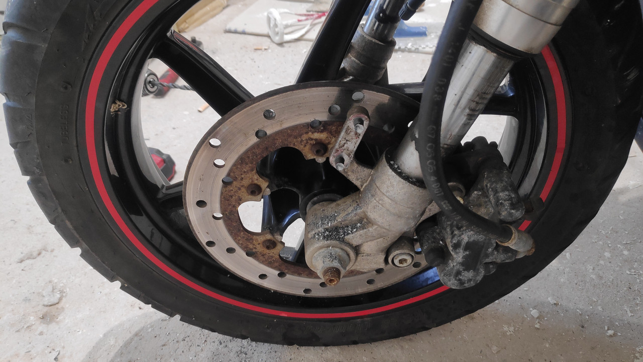

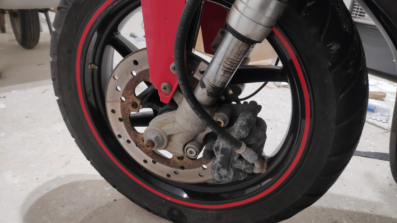

I sad one malo losije,koje pokazuju da ce tu biti posla

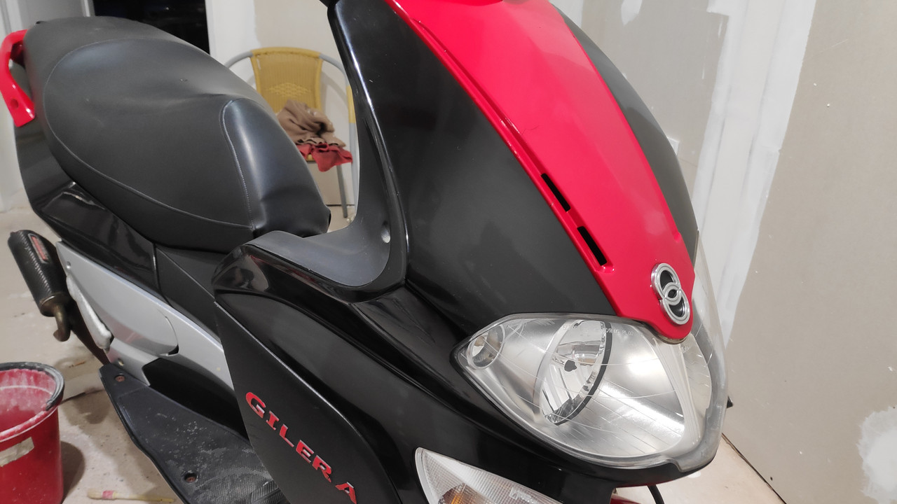

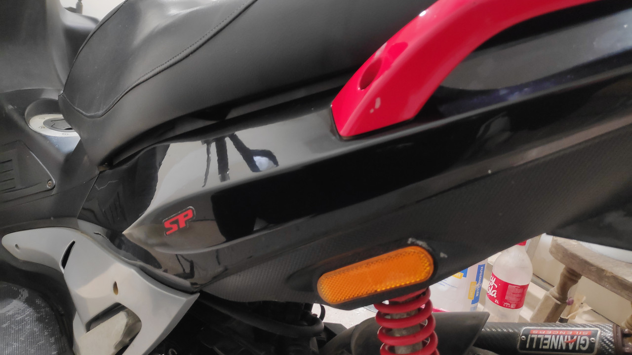

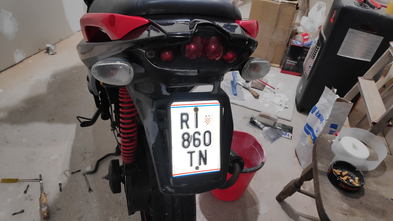

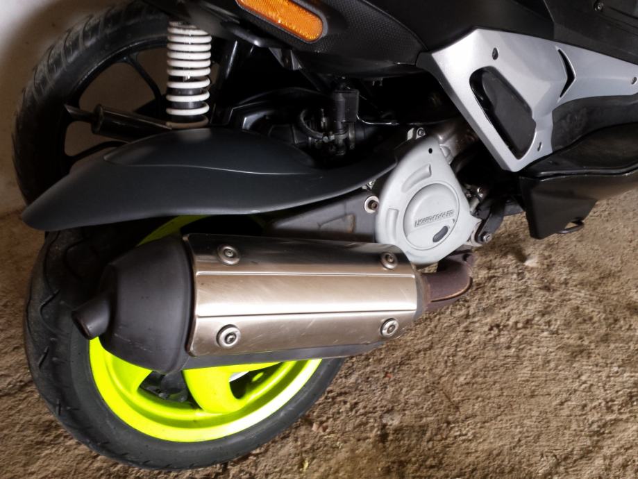

I ovo su slike u kojem smjeru bi to sve trebalo ici,samo sa drugacijim bojama.
Ubacit cu jos dijelove iz steka,imam dosta toga,a fali mi dosta sitnica,tako da nemam full kompletno.
Kako je neko namrljao ove protuoklope nekim sredstvom koje se ljusti,najradije bi narucio nove,one bi me ispale oko 1000kn kompletne,ali to budem jos vidio.

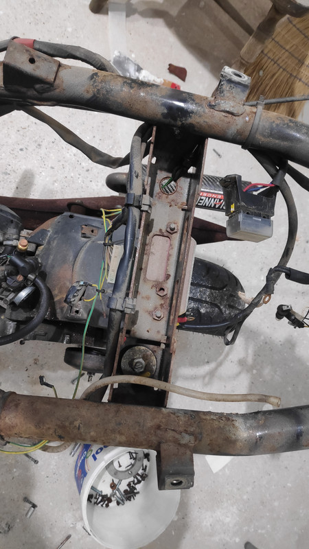

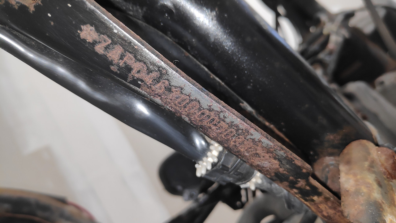

Ne smijem pjeskarit,bar ne tu di je broj sasije,i ovak se jedva vidi.
Trebam ST vilicu,ove bocne di je macje oko,i sve ove hrapave,zadnji far ,roletice i nosac tablice
Moram vidjeti oce se dat skinut ovo cime su farbali te hrapave plastike,ako oce,onda mi ne trebaju.

Šljaka se pomalo :happy6:

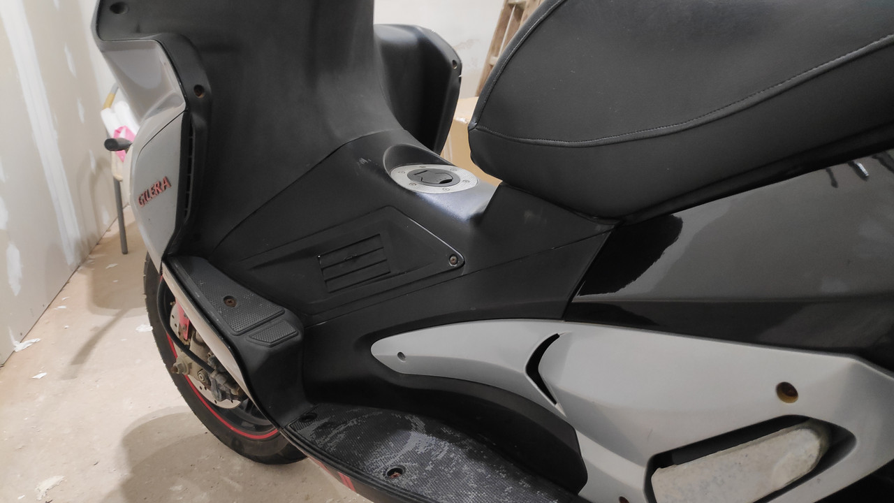

Baza je dobra(citaj rama je bez ostecenja)
Plastike su dobre,jedan nosac na ralici,pukotina i zakacke V maske su potrgani.Ostalo je bez ostecenja.

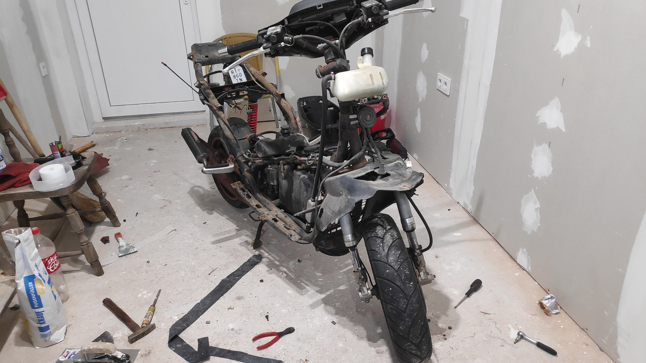

Jurkec hvala na lijepim zeljama.Busilica je bila glavni alat,sve jedan seraf koji je u dodiru sa zeljezom ili aluminijem sam busio glave.Zapeklo i nejde van da si majka bozja.
Evo kako to otprilike izgleda.
Buseni serafi blatobrana
Krenuo sam lagano i masinu cerupat.Nikad do sad nije otvarana.Kroz otvor ispuha na celu klipa vidim da se neki od lezaja sasuo.Sutra nastavljam jer sam izgubio puno vremena buseci sve i jedan seraf.
Napravio lagano popis,i to je bez plastika.Cifra odmah leti u nebo,tu bez sitnica ima 5000kn dijelova samo na papiricu,pa eto ako netko krece u to da zna sta ga otprilike ocekuje,s tim da u toj cifri nije ni skuter ni masa dijelova kojih vec imam.
Ima li tko pametnu ideju kako rijesiti ovaj dio rame,te brojke su tak slabo napisali da se to sad jedva vidi kad se nalovilo malo hrđe.Bojim se da bi pjeskarenjem napravio pi*dariju??
