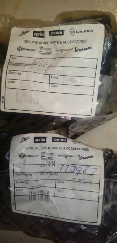

Ti seleni veliki za u nosac masine, jel se dobiju 2 u pakiranju? Nije potrebno 2 puta narucit?
Odg: Gilera Runner 50 rupe u ubrzanju
« Odgovori #14 : 09 Prosinac, 2019, 06:06:34 »
Mislim da da,Corector je to narucivao,pa pricekaj njega da odgovori.On mi je i slikao te kodove...

« Odgovori #15 : 09 Prosinac, 2019, 11:27:20 »
A nemam pojma, na scu pod tim kodom kosta oko 25€, a npr na easypartsu 12€ tako da je onda to valjda 1 komad 12€.

Koliko me sjecanje sluzi, ja sam dobio 2 velika selena u originalnom pakiranju. Kad se to vec radi, onda se oba mijenjaju.
Selen moze biti vidljivo ostecen (napuknut), tada je vec opako kriticno, i od starosti postane premekan, i kad nategnes sredisnju osovini, sporije se vraca u centar. Puno vise "mijesi" u voznjo stari selen od novog.
