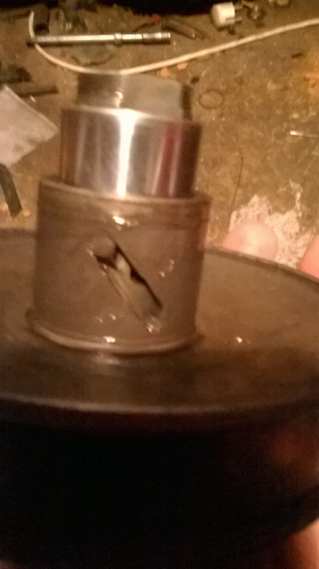

« Odgovori #24 : 21 Prosinac, 2019, 16:17:03 »
Opet ti radis sve samo ne ono sta bi trebalo.
Ustelat prenos.
Ako vuce do 40km/h mora i dalje.
Ako je stari tip polutke onda je i pad okretaja veci.
Rastavi polutke i slikaj.
Offline Deni999
  • Postova: 299
  • Moj Skuter: Baotian 49
Offline Deni999
  • Postova: 299

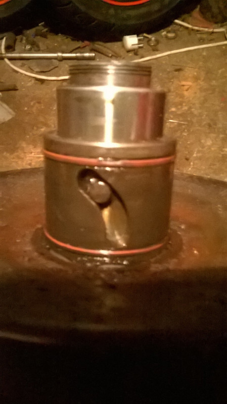

Odg: Gilera Runner 50 rupe u ubrzanju
« Odgovori #26 : 21 Prosinac, 2019, 17:25:10 »
Evo rastavio sam prijenos i stavio slike nadam se da mozete vidjeti
« Odgovori #27 : 21 Prosinac, 2019, 17:27:26 »
Sa polutke svuces ovaj lim na koji sjeda feder.
I onda ces vidit dali je polutka linearna.
Slikaj i to.
Offline Deni999
  • Postova: 299
« Odgovori #28 : 21 Prosinac, 2019, 17:44:54 »
Skinuo sam taj lim ali ispod je samo neka mast i ne znam sto bi s tim. Koliko na oko vidim cini se da su linearne polutke
« Zadnja izmjena: 21 Prosinac, 2019, 17:51:55 Deni999 »
« Odgovori #29 : 21 Prosinac, 2019, 18:20:26 »
Ako je orginal moze bit dvije vrste.
Ova linearna je ok dok ova druga ima veliki pad okretaja i stvara probleme.
Offline Deni999
  • Postova: 299
« Odgovori #30 : 21 Prosinac, 2019, 18:47:02 »
U mene je ova sa prve slika. Je li ta problematicna?
« Odgovori #31 : 21 Prosinac, 2019, 18:51:26 »
Je li moram mjenjat cijeli kumplug ili se moze popraviti ovog
« Odgovori #32 : 21 Prosinac, 2019, 18:54:02 »
Eto rijesili smo problem.
Mjenja se polutka moze cjela a moze i samo ova pomicna.
Toga bar ima za kupit. Zamjenis cjelu i vozi.

« Odgovori #36 : 18 Siječanj, 2020, 09:26:14 »
Bok ekipa evo da se javim. Zamijenio sam svoje stare zakrivljene polutke s drugim linearnim polutkama. Sad skuter lijepo vuče i nema one rupe u ubrzanju od 40 do 60. Jedino sad mu je start malo lošiji onako kad se da puni gas treba mu malo vremena da uhvati i počne dobro vući. E sad htio bih i još i to riješiti pa da bude tip top. Znate li do čega je ?
