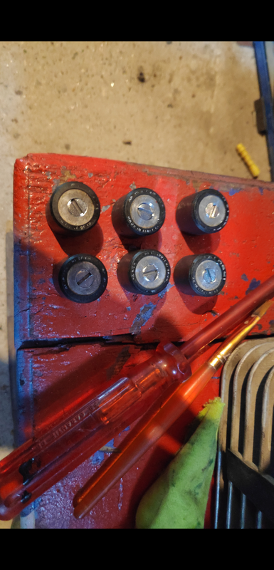

Pošto nije lako ručnom bušilicom svaki put vertikalno i jednako bušiti, dobio sam odstupanje jedne rolnice od 0.20g. Uzeo sam obični M6 vijak koji je nešto teži od ovih gotovih, odsjekao, brusio dok nisam dobio istu težinu rolnice i ...
Ovaj u sredini je taj obični vijak.
Grupno vaganje i slikanje
Naravno, nisam dobio baš u miligram svaku. Dvije su bile 5g tačno, ostale 4.96g, tako nešto.
Stavio u variomat i gas  :headbang:

Pošto mi 5g ipak nije dobra težina (prevrtava i dere se kao magarac, a ne ide baš nešto), odlučio sam da idem na 5.5g. Tu sam koristio tvoju metodu Dario, znači bočno izbušio svrdlom 6.5mm, ureznica M8 i stift vijci m8.
Prsteni su novi, jer na prethodnom bušenju sam koristio iz Leo Vince rolnica 15x12 (iste dimenzije), tako da sam imao nove za ponovno otežavanje. Jedino me sad strah da ne izleti koji vijak, iako sam uradio kako si rekao, navoj nisam do kraja i super ljepak kod zatezanja. Jedna mi je malo lošija ispala, jer navoj sam ukrivo počeo.  ::) Nisam je mogao dotegnuti kao ostale, jer je navoj po cijeloj dužini. Valjda neće ispasti i poderati mi multivar.  :dontknow:

« Odgovori #14 : 01 Kolovoza, 2019, 22:32:48 »
Ako si poljepio super ljepilom nemre to nikam,dosta puta sam radio tako i nikad problema.
